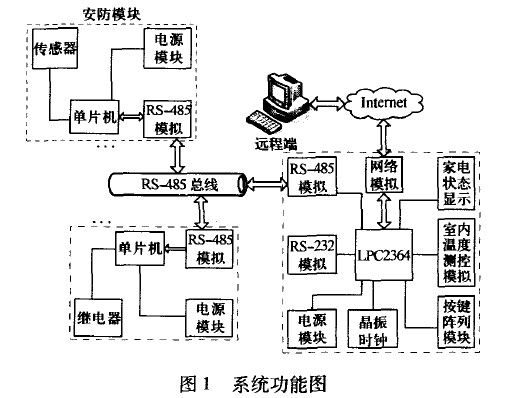

智能家居系统由一个主控制器和各节点模块组成,主控制器有以ARM LPC2364为核心和MAX3088构成的RS一485接口,可以挂接最多256个设备节点,对于一个家庭已经够用,尤其对于这样一个设备复杂多变的家庭网络非常适合。
MAX3088芯片支持最大10 Mb/s的传输速度,使传输一些大数据量信息成为可能,而且还提高了系统通信的实时性。其整体结构如图1所示。
该系统通过以LPC2364为核心的主控制器连接外部Internet网络和家庭RS一485网络,摒弃了传统的以家庭电脑为主控制器的方法,不仅节省了开支,而且省电节耗效果明显。另外,保留了一个RS-232接口,以方便与家庭电脑通信,也为以后的系统升级提供了方便。LPC2364是飞利浦公司的一款带有以太网控制器的ARM芯片,具有丰富的外设、较高的速度、工业级的控制标准,是稳定、经济的最佳选择。其次,RS一485总线的挂接节点,按其功能可以分为家电控制模块节点、安防控制模块节点、灯光控制模块节点等。

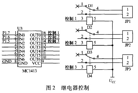

现代家庭中主要使用的电器的共同特点是继电器控制。在家电的控制板上将功能继电器相应的控制线与模块MCU连接,通过RS-485总线接口就可以方便地使用该系统进行控制,如图2所示。
使用7 bit输入/输出的达林顿管芯片MC1413驱动继电器,来控制相关的开关量。如对空调来说,温度控制、风向控制等是按键的开关量,都可以由继电器来完成相应的控制。考虑到要嵌入家电中,控制节点尽量做得精小,而且没有复杂的控制对象,选用AT89C2051单片机作为控制器。RS-485通信接口使用MAX1487芯片,允许挂接125个家电,采用半双工通信方式,通信速率为2.5 Mb/s。家电控制通信只是进行控制命令和家电状态信息的传输,数据量很小。该芯片通信速率能够满足要求。

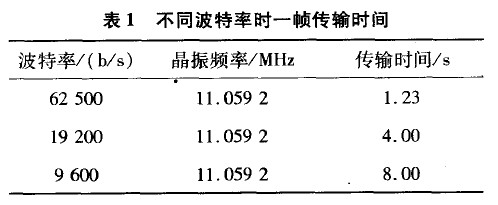

数据的传输速度受到串口速度的限制,必须提高串口波特率。根据系统特点,在使用串口传输方式3时,波特率可变,可以根据传输效果实时改变。表1所示是采用不同波特率时一帧(一帧按9.6 KB计算)图片的传输时间。

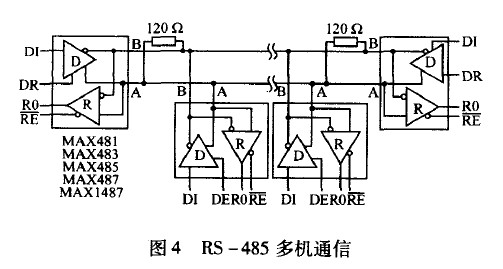

系统采用了RS一485总线通信方式,如图4所示。通信中采用“轮询制”,中继器作为主设备不断向下发送设备请求应答帧,而接人从设备不能主动发送数据。任何时刻,总线只处于一种方式,即接收数据或发送数据。系统初始化一旦完成,总线即被置为接收状态,当从设备接收完主设备发来的消息后,立即通过软件将总线置为发送状态,等从设备发送完一帧数据又立即转为接收状态,等待主设备的请求帧。如果发来的请求帧中,设备ID地址和自身ID地址一致,接收设备就检查这个帧是否正确。

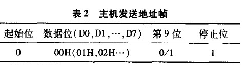

表2所示为主机地址帧,从机的地址码为00H,01H,02H,并用地址码FFH命令从机复位。

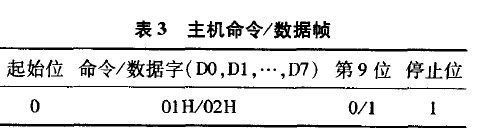

表3所示为主机给从机的命令帧,OlH为主机命令从机接收数据,02H为主机命令从机发送数据。

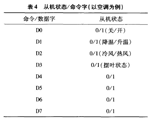

如表4所示,数据字描述的都是开关量的信息,可以作为状态信息传送给主机,也可作为主机发送的命令格式。
