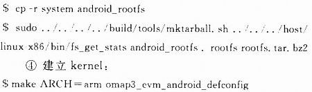

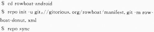

1.1 下载Android源码和建立编译环境
主机系统:Linux Fedora 10。
(1)下载Android源码
(2)建立编译环境
①准备需要的片发包:
1.2 移植Android系统的主要流程
①首先到http://code.google.com/p/rowboat/wiki/Source网站,参考说明下载2.6.29 kernel和omap3evm-donut-2009-12-22.tar.bz2文件系统。
如果只下载TI OMAP3EVM内核,可以使用gitclone git://gitorious.org/rowboat/kernel.git。
②修改uboot的启动参数:setenv bootargs‘mere=128M console=ttyS2.115200n8 root=/dev/mmcblkop2rw init=/init rootwai t’。
③把平台上在TIOMAP3EVM中修改的内容打补丁,移植到步骤①下载的内核中,重点是针对平台的驱动和显示部分。
④拷贝修改后内核的ulmage和文件系统到的SD 卡中,从SD卡启动Android系统。
⑤启动后首先出现机器人LOGO,然后出现“android”字体LOGO,最后出现Android主界面。
⑥优化、修改启动界面,如需要从NAND Flash启动则修改相应的启动参数和文件系统等。

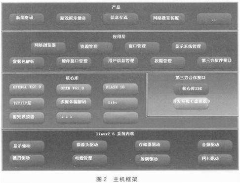

1.3 主机框架
主机框架如图2所示。

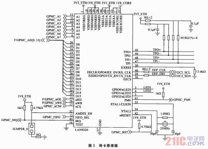

1.4.1 网卡驱动
网卡原理图如图3所示。
uboot中修改支持LAN9220网卡:针对硬件原理图修改初始化I/O口、IRQ口,根据OMAP3530手册的寄存器描述调整配置,完成网卡ID号识别、网卡初始化和makefile修改。
内核中修改支持LAN9220网卡:从原理图确认网卡访问基址为0x18000000(gpmc_cs3的基址),这个是物理地址,总线位宽为16,中断引脚为GPMC_IRQ(对应OMAP3530的GPIO65),增加LAN9220平台设备,配置内核将LAN9220静态编译进内核。

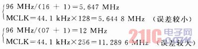

uboot中对音频的输出设置:
函数int misc_init r(void)中*((uint*)0x4807402c)=0x1f10;
//0x1f10或0x1f07
根据芯片手册设置为低位0x10对应的音频采样频率fs为44.1 kHz,128fs;低位0x07对应的音频采样频率fs为44.1 kHz,256fs。
计算方法为:
实际应用中两者都可以,我们使用的是采样频率fs为44.1 kHz,128fs。

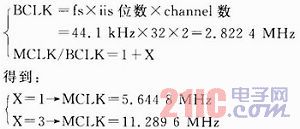

在内核中对HDMI音频进行初始化,并修改音频驱动。在函数static int omap_mcbsp_dai_set_dai_fmt(structsnd_soc_dai*cpu_dai,unsigned int fmt)中令:
计算方法为:
此处必须和uboot中配置一致,统一为44.1 kHz,128fs,或是44.1 kHz,256fs,这里使用的是采样频率fs为44.1 kHz,128fs。
