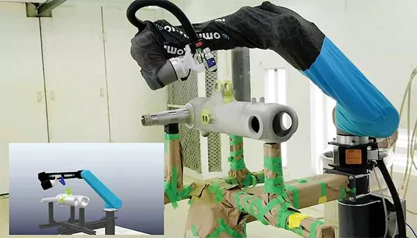

机器人在航空航天零件上进行粉末喷涂,并在其旁边显示了对同一过程的仿真-所有这些过程都是实时自动编程的。照片由Omnirobotic提供
自编程机器人使用人类眼睛的方式相同,它使用3D视觉感知对象前方的各个方面,例如对象的形状,大小和相对位置。机器人将所有这些信息与分配的任务相关联,然后使用基于AI的算法对信息进行解释,并找出实现目标的最有效途径。这可能包括物体运动的情况,例如钩在连续移动的输送线上的钣金零件。
当机器人为任务生成自己的程序时,它将使用来自3D视觉(环境的“数字孪生”)的信息来验证计划的每个部分。这种AI的运作方式类似于熟练的操作员如何使用其眼睛和大脑。它适应于其前面的对象的位置,方向和形状的变化。
