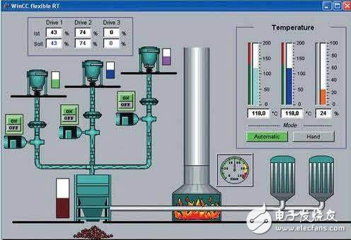

在工厂自动化结构中,PLC编程逻辑控制器用于对高速要求的过程参数进行控制和监视。但是由于I / O设备数量的限制,PLC不能处理复杂的结构。因此,对于复杂的控制应用而言,DCS是具有更多专用控制器的I / O的首选。这些用于多个产品的设计在多个过程(例如批量过程控制)中的制造过程中。
DCS可以在各个层面通过冗余功能提高系统的可用性。在任何停电后恢复稳态运行,无论是有计划的还是无计划的,与其他自动化控制设备相比都有所改善。
在系统运行过程中,即使在某些异常情况下,冗余系统也可以持续保持系统运行,从而提高了系统的可靠性。
它提供了更多的编程语言,如梯形图,功能块,顺序等,用于创建基于用户兴趣的自定义编程。与SCADA系统类似,DCS也可以通过HMI(人机界面)进行监控,为操作人员提供充足的数据,为各种过程充电,充当系统的核心。但是这种类型的工业控制系统覆盖了很大的地理区域,而DCS则覆盖了密闭区域。
DCS完全把整个加工厂作为PC窗口控制室。人机界面的趋势记录和图形表示提供了有效的用户界面。DCS强大的报警系统可以帮助操作员更快速地响应设备状况。
通过在通信系统中添加更多的客户端和服务器,并在分布式控制器中增加更多的I / O模块,DCS的结构可以根据从小到大的服务器系统的I / O数量来扩展。获得控制各种过程导致工厂安全。DCS设计提供完善的安全系统来处理系统功能,从而实现更好的工厂自动化控 也提供不同级别的安全性,如工程师级别,企业家级别,操作员级别等。
