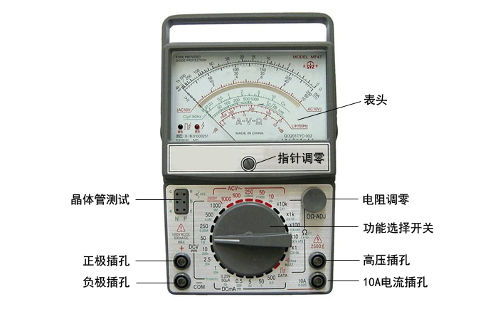

  指针式万用表的使用方法
  1、指针万用表使用准备
  指针万用表应平放在工作位置,使用前应先检查指针是否指在最左端零处,否则可用小旋具(小螺丝刀)旋动表盘中心调节螺钉,使指针指零。测量前先检查测试表笔插的位置,红表笔应接红色“ ”插口,黑表笔应接黑色“-”插口。
  将量程转换开关旋至对应量程。有两个旋钮开关的表,先旋动项目选择开关于所测项目挡,再旋动量程选择开关于合适量程。
  测量电阻时,将量程转换开关旋至欲测的欧姆挡,短接两表笔,指针应偏至刻度线的零位,如不在零位,可调节零位旋钮使指针指零。
  2、指针万用表使用注意事项
  ①使用万用表要养成一个好习惯,就是每次测量前再看一眼挡位放置是否正确。养成了这样的习惯,烧表的机率将大大降低。
  ②选用量程应尽量使指针指示在满刻度的三分之二附近,读数比较准确。如果不知道被测电压、电流的大小,应选择大量程挡,然后根据读数大小,重新调整量程,使读数准确。
  ③测量电阻时,改变量程挡后都要重新调零,读数才能准确。如果调不到零位时,说明表内电池电压已不足,应更换电池了。
  ④在线测量电阻时,应切断电源进行操作,还要注意有无其他元件与被测电阻形成并联电路,必要时可将电阻从电路中焊开一端,再测量。对有电解电容器的电路,要将电容器放完电后再测量。
  ⑤使用万用表时要养成手不要触碰表笔金属部分的习惯,以防电击事故。同时,在测量电阻时如手触碰表笔金属部分会影响读数。
  ⑥测量直流电压时红笔接“ ”,黑笔接“-”,以防止极性反接使表针逆向偏转而损坏表针。在不知正负极性的情况下,可先拨至大量程挡,用表笔快速触碰被测点,观察指针摆动方向来判定正确极性。特别不能误用mA挡或电阻挡测量电压,否则会烧坏仪表。
  ⑦测量电流时,绝对不可将两表笔跨接在电源上,以免烧坏表头。一般万用表只能测量直流电流,不能测量交流电流。
  ⑧表用完后,应将量程开关置于电压最高挡,对于有短接或断开挡的万用表,则应放至相应挡位,以防他人拿用时不注意而损坏仪表。
