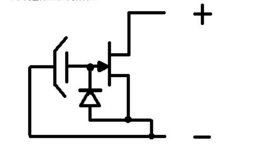

  电容唛头一般都是驻极体式,基本结构如下图。
  咪头用万能表怎么测_咪头怎么辨认正负极
  1、正常驻极体可以使用万用表测试出来,一般型号直接测量阻值在2K附近,如果对着吹气或者敲击,可以看到阻值明显变化。
  2、如果是数字万用表,红色表笔接驻极体正极,黑色接负极(一般和外壳连起来的脚)。常规型号2k阻值为良好,吹气敲击变化量一般大于500欧姆,变化越大灵敏度越好。
  3、如果用指针式万用表,选择好档位,黑色表笔接驻极体负极,红色接正极,测试方法一样。
  以上,只能测试出来灵敏度和大致好坏,其他参数判断不出,比如失真,噪音。
