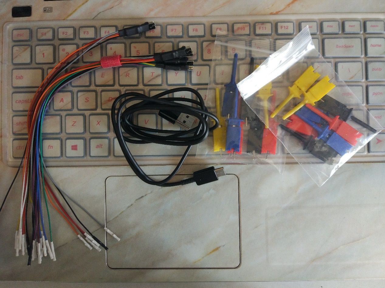

我买不起Plus版,只搞了个基础版。不废话了,上图:

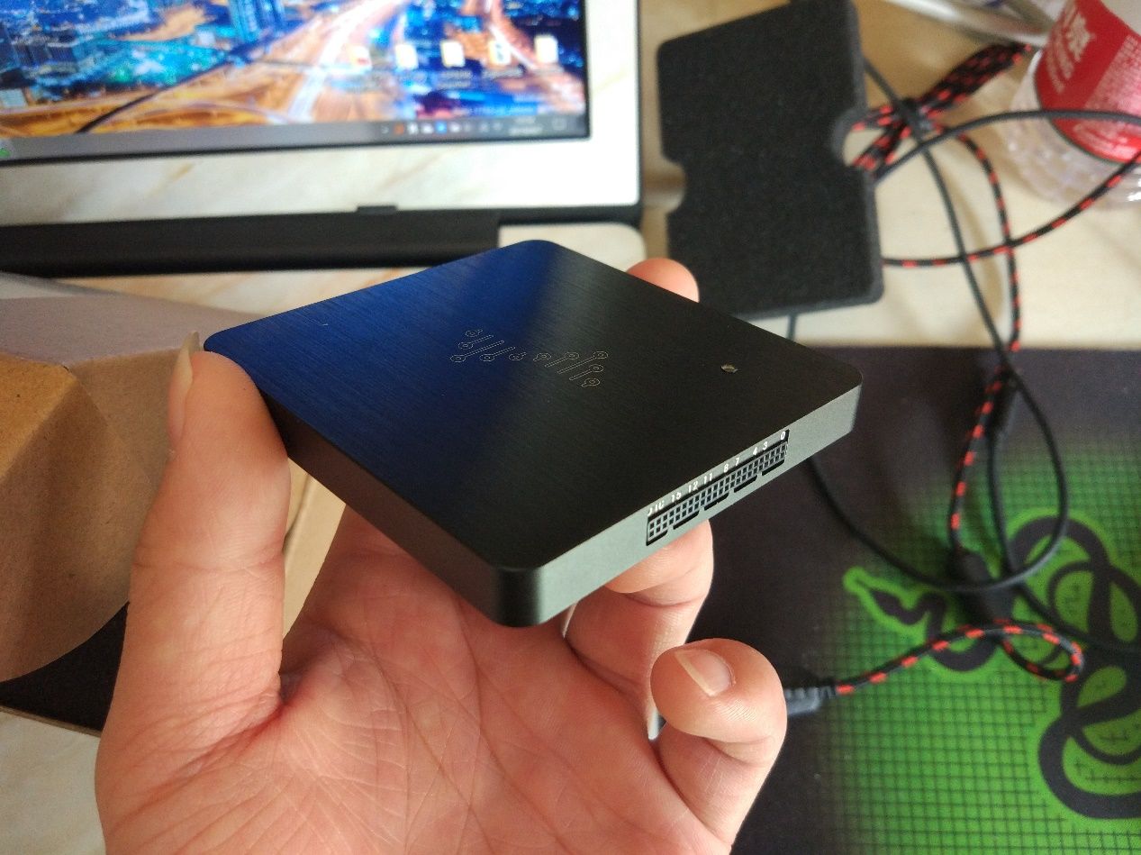

送的线不错,镀银的,硬硬的很实在,就是夹子不怎么好,没有我在某宝上买的一块钱一只的那种:
16通道接口:

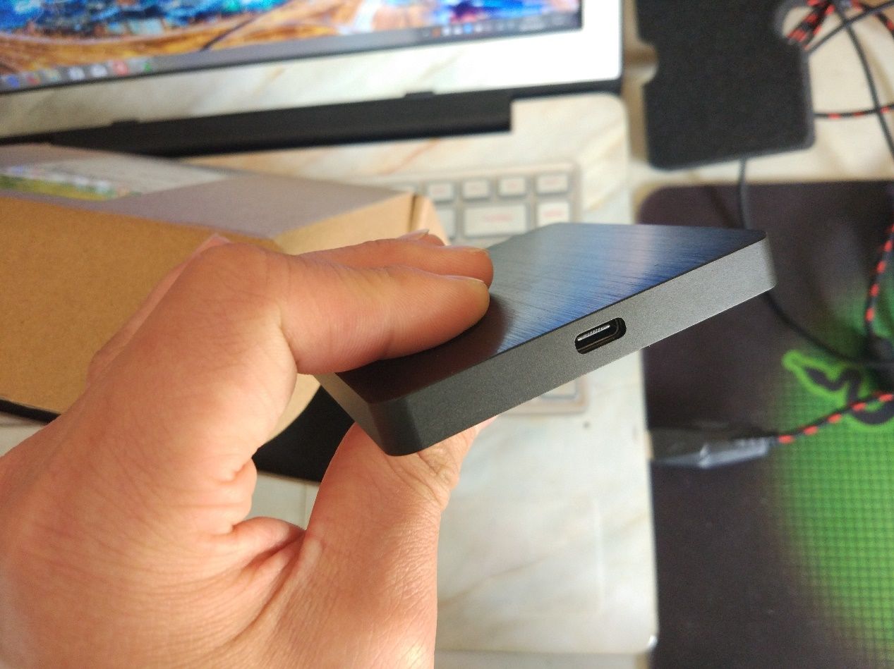

Type-c接口,USB2.0速率:

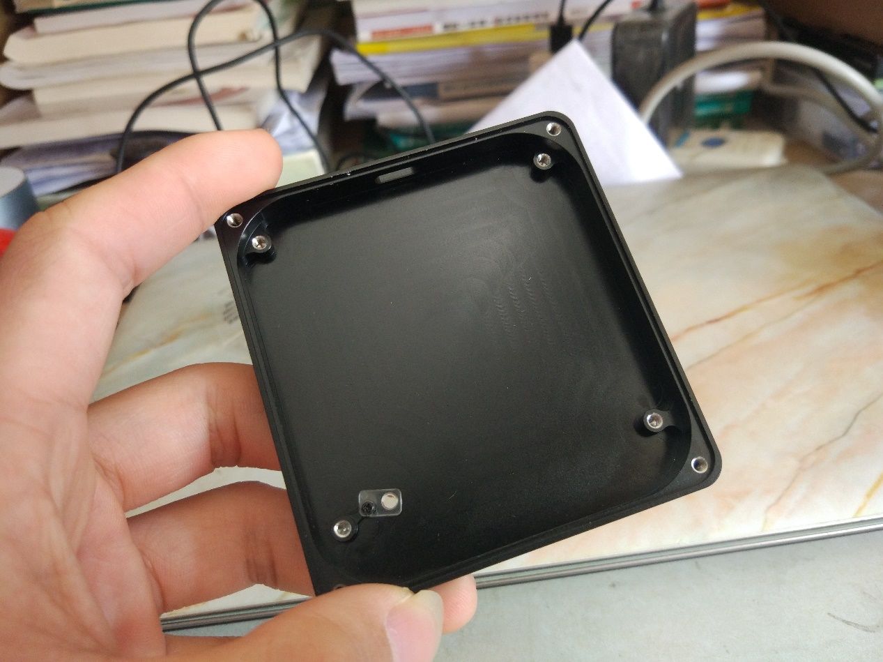

CNC加工外壳:

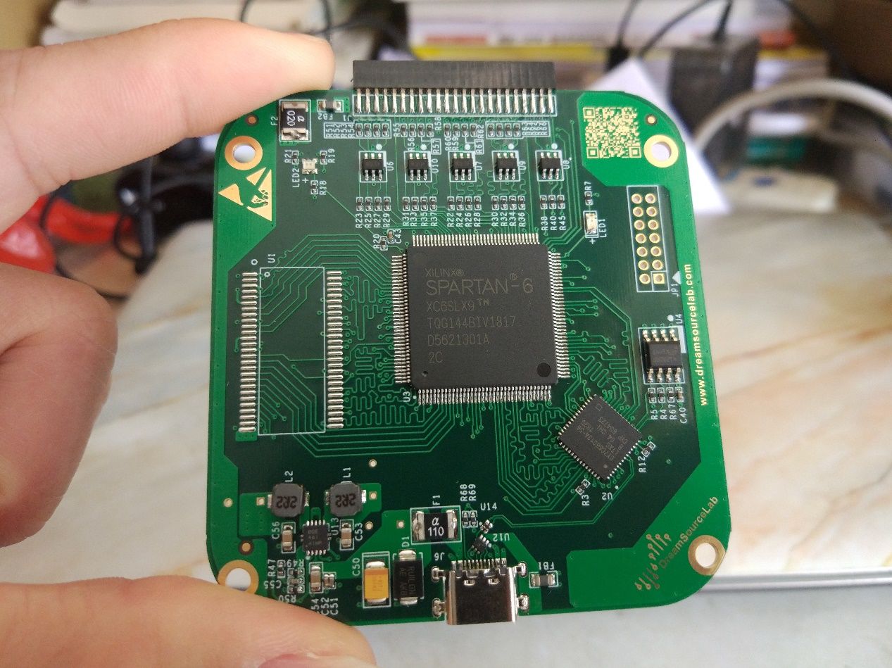

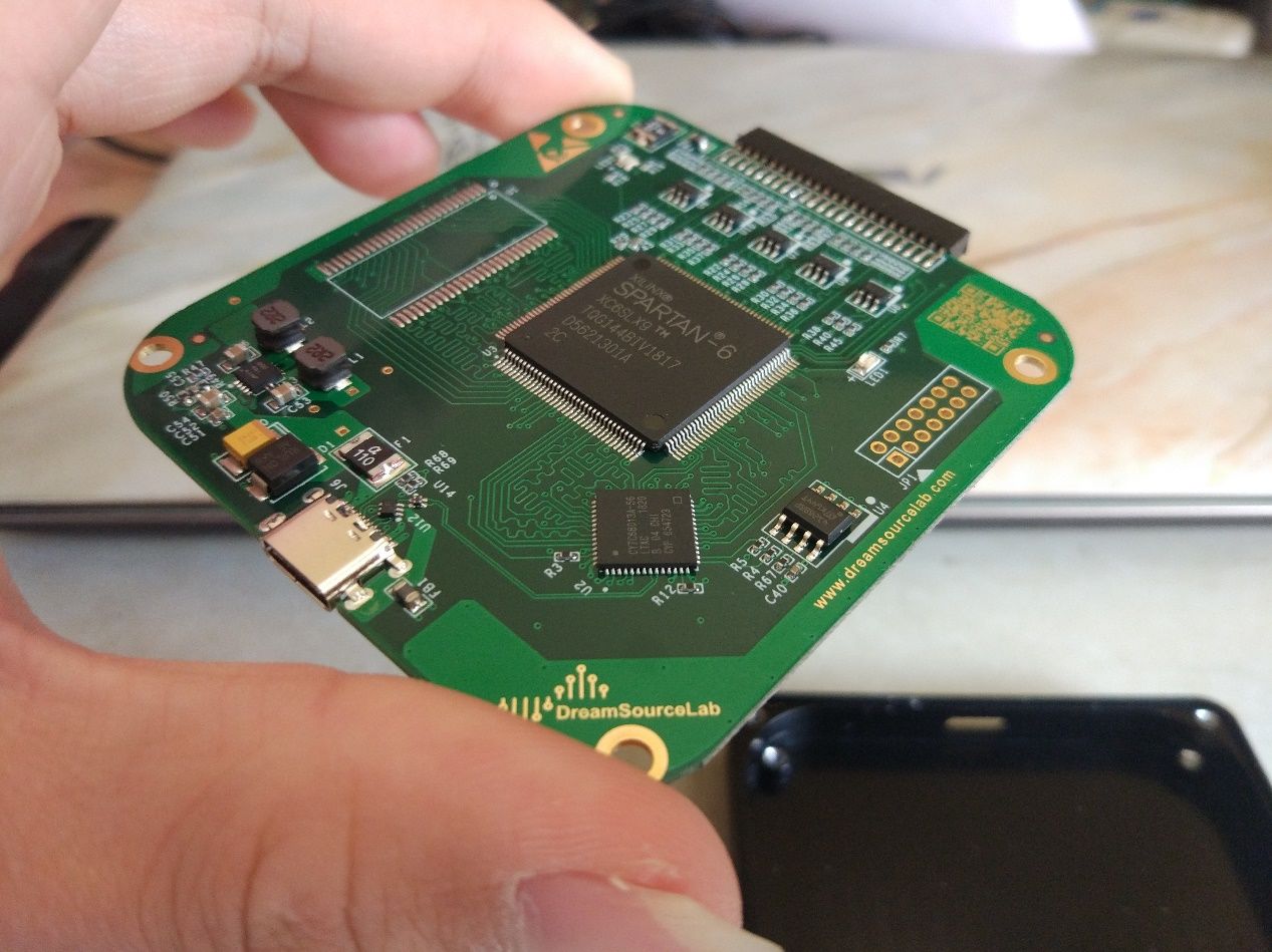

FPGA和USB通信芯片:

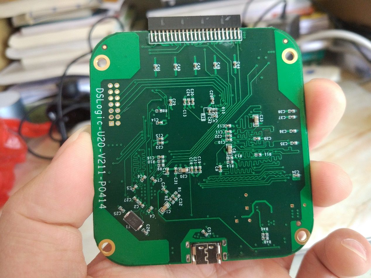

高速PCB:
右下角是个24系列EEPROM芯片:
