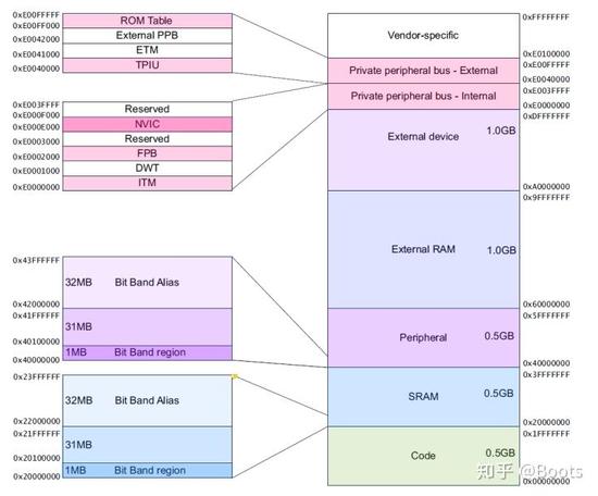

2 存储器映射
主要分为6大区域:
1 code区,存放指令,只读不可改,一般是flash
2 sram区,存放数据,片内静态ram,由芯片厂商决定使用多大的内存,可读可写
3 peripheral区,外设寄存器地址,由芯片厂商布局各式各样的外部设备
4 external ram区,片外扩展ram,当片内资源不够时,可进行扩展
5 external device区,片外扩展设备
6 private bus区,CM3内核的系统级组件,以及私有总线
3 位带操作
位带操作,在于通过访问字的方式来访问单个比特位,达到提高访问效率以及原子操作的目的,同时具有消耗了多余内存的缺点。
扩展成字的区域 称之为 位带别名区(bit-band alias)。
支持单个比特位扩展成字的区域 称之为 位带区(bit-band)。
支持位带操作的两个内存区的范围是:
0x2000_0000‐0x200F_FFFF( SRAM 区中的最低 1MB)
0x4000_0000‐0x400F_FFFF(片上外设区中的最低 1MB)
扩展的对应关系:(n为位序号(0<= n <= 7))
AliasAddr = 0x22000000+((A‐0x20000000)*8+n)*4 =0x22000000+ (A‐0x20000000)*32 + n*4;
