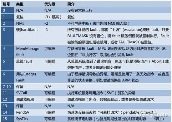

1 异常类型
异常分为复位(Reset),不可屏蔽中断(NMI),硬件错误(HardFault),存储管理错误(MemManageFault),总线错误((BusFault)),用法错误(UsageFault),系统调用(SVC),可悬挂系统调用(PendSV),系统节拍(SysTick)等。
2 优先级的定义
当异常存在多个时,就会出现竞争,进而出现优先级的概念。当不同的异常发生时,究竟该响应哪一个?这是由优先级来决定的。
在 CM3 中,优先级对于异常来说很关键的,它会影响一个异常是否能被响应,以及何时可以响应。优先级的数值越小,则优先级越高。 CM3 支持中断嵌套,使得高优先级异常会抢占(preempt)低优先级异常。有 3 个系统异常:复位, NMI 以及硬 fault,它们有固定的优先级,并且它们的优先级号是负数,从而高于所有其它异常。所有其它异常的优先级则都
是可编程的(但不能编程为负数)。
