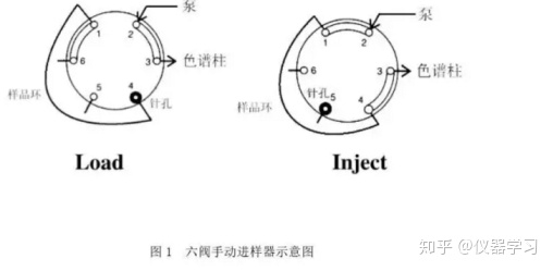

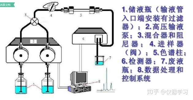

系统由储液器、泵、进样器、色谱柱、检测器、记录仪等几部分组成。储液器中的流动相被高压泵打入系统,样品溶液经进样器进入流动相,被流动相载入色谱柱(固定相)内,由于样品溶液中的各组分在两相中具有不同的分配系数,液相色谱在两相中作相对运动时,经过反复多次的吸附-解吸的分配过程,各组分在移动速度上产生较大的差别,被分离成单个组分依次从柱内流出,通过检测器时,样品浓度被转换成电信号传送到记录仪,数据以图谱形式打印出来。
进样系统
一般采用隔膜注射进样器或高压进样间完成进样操作,进样量是恒定的。这对提高分析样品的重复性是有益的。
输液系统
液相色谱包括高压泵、流动相贮存器和梯度仪三部分。高压泵的一般压强为1.47~4.4x10Pa,流速可调且稳定,当高压流动相通过层析柱时,可降低样品在柱中的扩散效应,可加快其在柱中的移动速度,这对提高分辨率、回收样品、保持样品的生物活性等都是有利的。流动相贮存器和梯度仪,可使流动相随固定相和样品的性质而改变,包括改变洗脱液的极性、离子强度、PH值,或改用竞争性抑制剂或变性剂等。这就可使各种物质(即使仅有一个基团的差别或是同分异构体)都能获得有效分离。
分离系统
液相色谱该系统包括色谱柱、连接管和恒温器等。色谱柱一般长度为10~50cm(需要两根连用时,可在二者之间加一连接管),内径为2~5mm,由优质不锈钢或厚壁玻璃管或钛合金等材料制成,住内装有直径为5~10靘粒度的固定相(由基质和固定液构成)。固定相中的基质是由机械强度高的树脂或硅胶构成,它们都有惰性(如硅胶表面的硅酸基因基本已除去)、多孔性(孔径可达1000)和比表面积大的特点,加之其表面经过机械涂渍(与气相色谱中固定相的制备一样),液相色谱或者用化学法偶联各种基因(如磷酸基、季胺基、羟甲基、苯基、氨基或各种长度碳链的烷基等)或配体的有机化合物。因此,这类固定相对结构不同的物质有良好的选择性。例如,在多孔性硅胶表面偶联豌豆凝集素(PSA)后,就可以把成纤维细胞中的一种糖蛋白分离出来。
另外,固定相基质粒小,柱床极易达到均匀、致密状态,极易降低涡流扩散效应。基质粒度小,微孔浅,样品在微孔区内传质短。这些对缩小谱带宽度、提高分辨率是有益的。根据柱效理论分析,基质粒度小,塔板理论数N就越大。这也进一步证明基质粒度小,会提高分辨率的道理。
检测系统
检测系统用于连续检测色谱柱流出的物质,进行定性定量分析。要求其灵敏度高、噪音小、基线稳定、响应值的线性范围宽等。近年来各国都在研究开发新的检测技术,进一步扩大了HPLC的应用。根据检测需要的不同检测器可分为紫外检测器(UVD)、示差折光检测器(RID)、电化学检测器(ECD)、红外检测器(IRD)、核磁共振检测器(NMRD)、质谱检测器(MSD)、蒸发光散射检测器(ELSD)、小角度激光散射检测器(LALLSPD)。
数据处理
高效液相色谱的分析结果除可用记录仪绘制谱图外,还可使用微处理机和色谱数据工作站来记录和处理色谱分析的数据。
