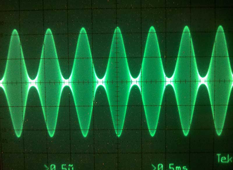

贴张网图缅怀一下每天对着示波器捣鼓单边带短波电台、调试短波功率放大器的高中时光
利用CRT示波器观察单边带信号
(盗一张BG4REO的图)

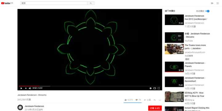

示波器不单纯是一个具有一定精度的电压—时间测量仪器,我认为示波器在很多场合都是时域分析的利器。建议大家在应用示波器进行电路调试和故障分析时,不要将示波器的用途局限在单纯观测信号流程中端口到端口的信号上。
Track 8 of the audiovisual album Oscilloscope Music available at http://oscilloscopemusic.com

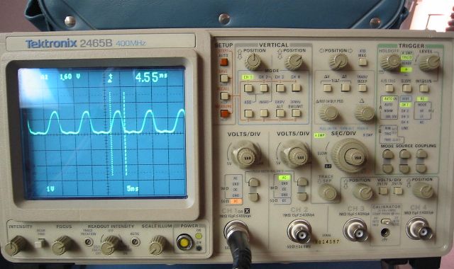

示波器可用于射频电路的调试和测量,常用的方法是直接在界面选择输入阻抗为50欧姆(通常示波器有50欧/1兆欧两档输入阻抗可选择),不过这种方法不能用于直接测量大功率射频信号,应适当串接衰减器。
上古示波器Tek 2465B ,Y通道上方DC指示灯左边就是50欧输入阻抗指示,切换为50欧输入时才会亮起。

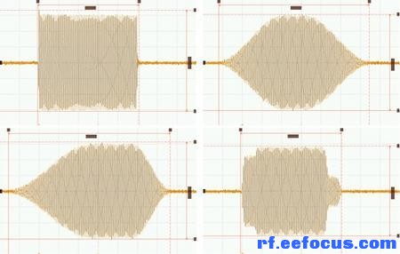

射频电路的设计和调试中,大部分时候大家关注的是端口S参数、噪声和互调指标。但是仅仅在频域上进行分析,很难判断信号的时域形状(尤其是脉冲信号)。而示波器可以对射频脉冲信号包络进行提取和参数测量,这在雷达脉冲包络测试中很常见。早些时候测量雷达信号还要在输入端串接一个检波器,现在很多示波器都可以胜任雷达等脉冲信号的直接测量了。
用示波器捕捉的四种不同包络形状的雷达信号
