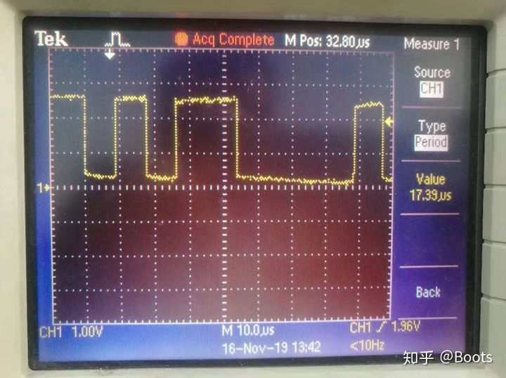

## 抓取串口波形
*以抓取串口波形为例,简述需要设置的参数*
1. 串口参数
波特率115200,8位数据位,1位停止位
2. 通道1
使用示波器的通道1探头+ 连接串口的TX,探头- 连接GND
3. 时基选择
时基选择约10倍波形的周期,便于观察波形。115200的波特率,周期约为17.36us。这里选择250us的时基档位。
4. 通道参数
通道参数中的输入耦合方式需要注意,分为**AC/DC/GND耦合**
直流模式标注是DC,信号直流部分会经过处理并显示,对应的显示波形是信号全状态;
交流模式标注是AC,信号直流部分不会显示,对应的显示波形是交流部分;
接地标注是GND,实际是断开输入并把输入接地,目的是消除干扰,方便找零点。
5. 触发参数
触发参数的选取比较关键:
触发源:选择通道1 ,CH1
触发方式:有上升沿/下降沿,这里选择空闲状态下输出高电平,所以选择下降沿触发
**触发模式:有AUTO/NORMAL/SINGLE,也即是自动,正常,单序列**
由于我们需要抓取单次的波形,进行分析,所以模式可以选择SINGLE,也可以选择NORMAL,区别在于SINGLE一次触发后,需要手动再设置下,才能进入下一次触发。这里选择SINGLE模式。
6. 串口发送数据
串口发出数据,可以看到示波器上完美抓取到TX波形:
将时基调整为10us,同时调整Position水平旋钮。
**可以测量波形的周期为17.39us,与理论值17.36us几乎一致。**
