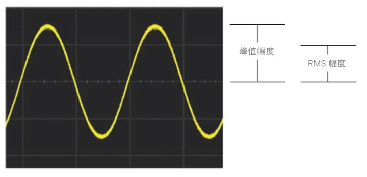

幅度 - 在工程应用中经常使用的幅度定义主要有两个。第一种通常称为峰值幅度,定义为干扰信号的最大位移量。第二种是均方根(RMS)幅度。要计算波形的 RMS 电压,必须将波形值平方并求出平均电压,然后再求平方根。对正弦波来说,RMS 幅度等于峰值幅度的 0.707 倍。
相移 - 相移是指两个其他条件都相同的波形之间的水平位移量,以度或弧度为单位。正弦波的周期以 360 度来表示。因此,如果两个正弦波相差半个周期,那么它们的相对相移就是 180 度。

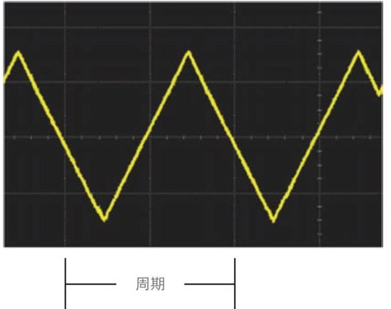

周期 - 波形的周期是指波形重复出现一次所花费的时间,以秒为单位。
频率 - 每个周期性波形都有一个频率。频率是指波形在一秒内重复出现的次数(如果您使用 Hz 为单位)。频率与周期互为倒数。
图 1. 正弦波的峰值幅度和 RMS 幅度
图 2. 三角波的周期

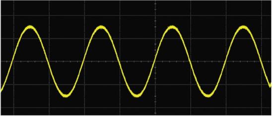

波形是指波的形状或图像。波形可以提供许多有关信号的信息,例如,它可以告诉您电压是否突然发生改变、呈线性变化或保持不变。标准的波形有很多种,本节仅介绍您最常遇到的几种。
正弦波 - 正弦波通常与交流(AC)电源有关,例如您屋内的电源插座。正弦波的峰值幅度并非一直恒定,如果峰值幅度会随着时间不断地下降,我们就称这种波形为阻尼正弦波。
图 3. 正弦波

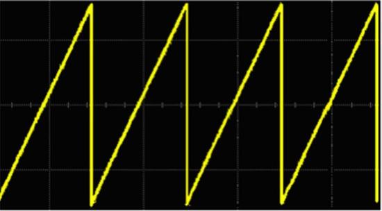

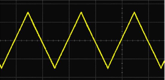

三角波 / 锯齿波 - 在三角波中,电压会随着时间呈线性变化。它的信号边沿称为斜波,这是因为其波形会斜升或斜降到某个电压。由于锯齿波前面或后面的信号沿会随着时间产生线性的电压响应,所以看起来与三角波类似。但对面的信号沿几乎是立即下降的。

图 5. 三角波
图 6. 锯齿波

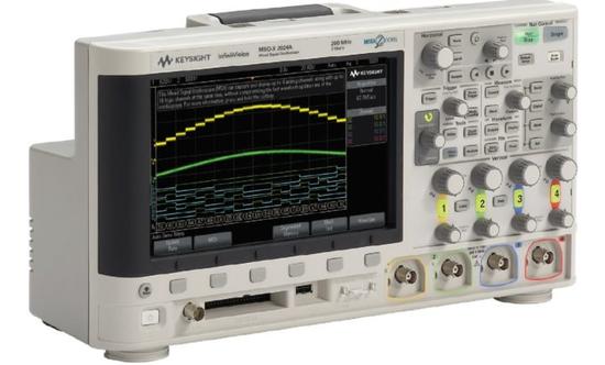

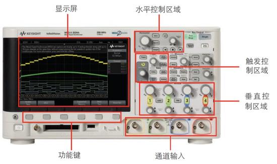

示波器的外观
一般,现代示波器的外观与图 8 中的示波器相似。然而示波器种类繁多,您的示波器看起来或许会与之不尽相同。尽管如此,大多数示波器都具备一些基本特性。多数示波器的前面板大致可分为几个区域:通道输入、显示屏、水平控制、垂直控制以及触发控制。如果您的示波器未配备 Microsoft Windows 操作系统,那么它很可能会提供一组功能键,用于控制屏幕上的菜单。
您可以通过通道输入接头(即插入到探头的连接器)把信号发送到示波器中。显示屏是用来显示这些信号的屏幕。水平和垂直控制区域包含了一些旋钮和按键,可用于控制在显示屏上的信号的水平轴(通常表示时间)和垂直轴(通常表示电压)。触发控制支持您对示波器进行设置,确定在何种条件下时基可以执行采集任务。
图 8. Keysight InfiniiVision 2000 X 系列示波器的前面板

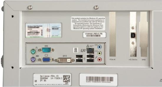

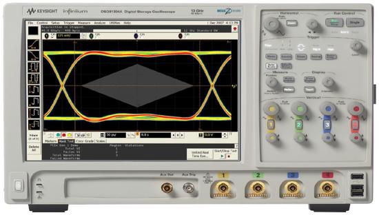

示波器的后面板如图 9 所示。
图 9. Keysight Infiniium 9000 系列示波器的后面板
如图所示,许多示波器都拥有与个人计算机相同的连通性,包括光盘驱动器、CD-RW 驱动器、DVD-RW 驱动器、USB端口、串行端口,以及外部监测器、鼠标和键盘输入等。

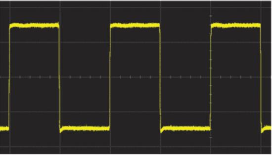

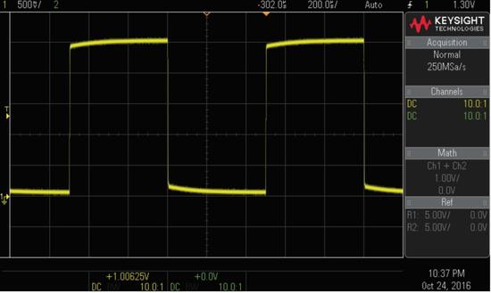

示波器是一种测试与测量仪器,可显示某个变量与另一个变量之间的关系。例如,它可以在显示屏上绘制一个电压(y 轴)—时间(x 轴)图。图 10 显示了一个图表示例。如果您需要测试某个电子器件是否正常工作,这项功能会很有用。如果您知道移除该器件之后信号的波形会发生什么变化,您就可以利用示波器来查看这个器件是否在输出正确的信号。
请注意,x 轴和 y 轴会以网格线分成一些格子。您可以利用这种网格线执行手动测量,但新型示波器能够自动执行大多数的测量,并且得到更精确的结果。

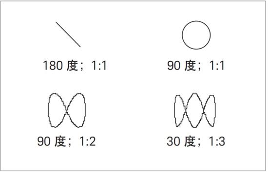

示波器的功用不只是绘制电压—时间图。示波器提供多个输入(也称通道),每个通道都能独立工作。因此,您可以将通道 1 连接到某个器件,并将通道 2 连接到另一个器件。随后,示波器可以绘出通道 1 与通道 2 分别测得的电压之间的比较图。该模式称为示波器的 XY 模式,适用于绘制 I-V 图或 Lissajous 图。
根据 Lissajous 图的形状可以得知两个信号之间的相位差与频率比。图 11 显示了 Lissajous 图及其代表的相位差/频率比。
图 10. 在示波器上显示的方波的电压-时间图
图 11.Lissajous 图形

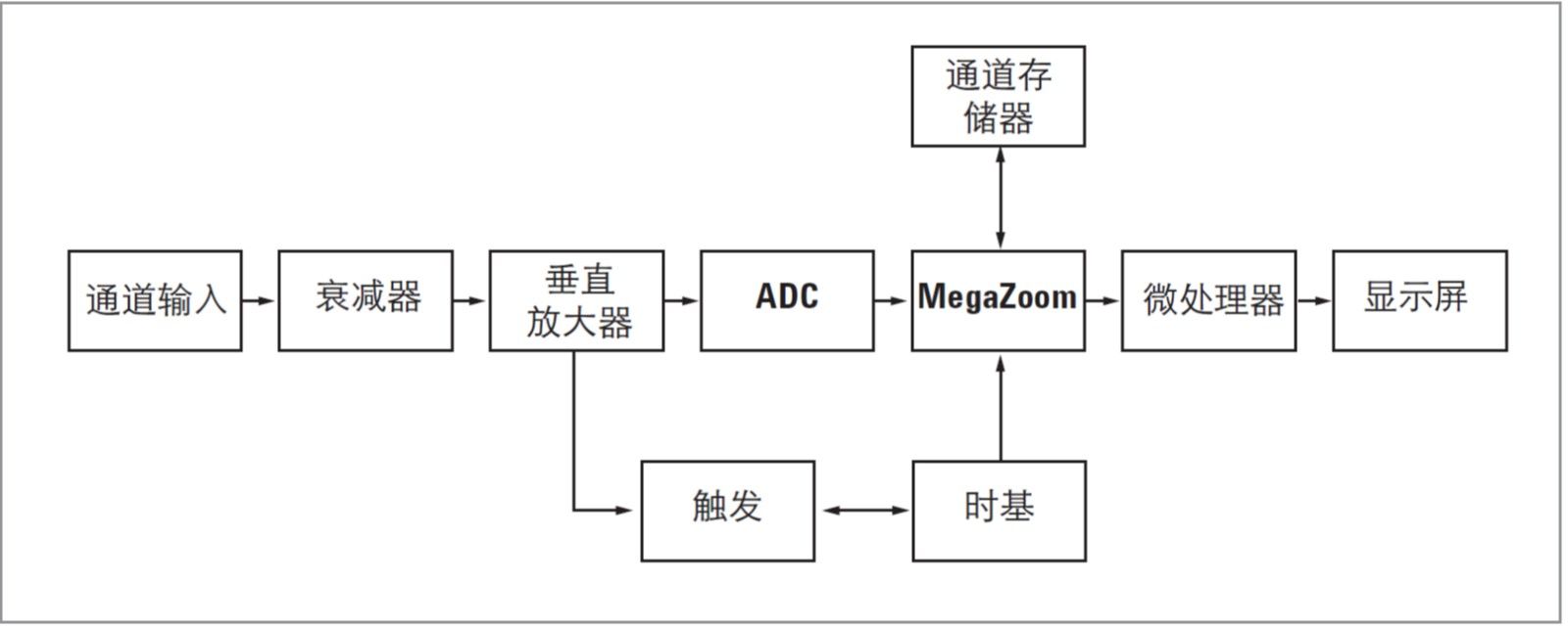

数字存储示波器(DSO)
数字存储示波器(通常称为 DSO)是为了弥补模拟示波器的诸多不足而发明的。 DSO 输入一个信号,并通过模数转换器将其数字化。图 12 显示了是德科技数字示波器采用的一种 DSO 体系结构。
图 12. 数字示波器的体系结构
衰减器会调整波形。垂直放大器会在波形传到模数转换器(ADC)时做进一步的调整。ADC 会对收到的信号进行采样和数字转换,随后将这个数据存入存储器中。触发器会寻找触发事件,而时基会调整示波器的时间显示。在示波器显示信号之前,微处理器系统可以执行您指定的其他后期处理任务。
数据以数字形式表示,可使示波器执行各种波形测量。信号可以无限期地存放在存储器中,也可打印或通过闪存、LAN、 USB 或 DVD-RW 传输到计算机中。事实上,您还能通过软件提供的虚拟前面板在计算机上控制和监测示波器。

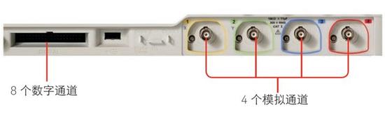

混合信号示波器(MSO)
DSO 的输入信号属于模拟信号,通过数模转换器将其数字化。随着数字电路技术的蓬勃发展,同时监测模拟信号与数字信号变得越来越重要。鉴于此,示波器厂商着手生产能够触发和显示模拟与数字信号的混合信号示波器。这类仪器通常具备少数几个模拟通道(2 或 4)和更多的数字通道(参见图 13)。
图 13. 混合信号示波器的前面板输入提供了 4 个模拟通道和 8 个数字通道
混合信号示波器的优点是可以触发任意组合的模拟与数字信号,并且显示以相同时基进行关联的所有信号。
便携式 / 手持式示波器
顾名思义,便携式示波器是指外形小巧、利于随身携带的示波器。如果您需要在许多地点或实验室的不同工作台之间移动示波器,那么便携式示波器就是您的最佳选择。图 14 显示了 Keysight InfiniiVision X 系列便携式示波器。
便携式示波器的优点是轻便易携带,可快速打开和关闭,易于使用。它们的性能通常不如大型示波器全面,但 Keysight InfiniiVision 2000 和 3000 X 系列扭转了这一劣势。它们不仅具备便携式示波器的便携性与易用性,还拥有足够强大的功能,能够应对目前大多数的调试需求(带宽高达 6 GHz)。
图 14.Keysight InfiniiVision 2000 X 系列便携式示波器

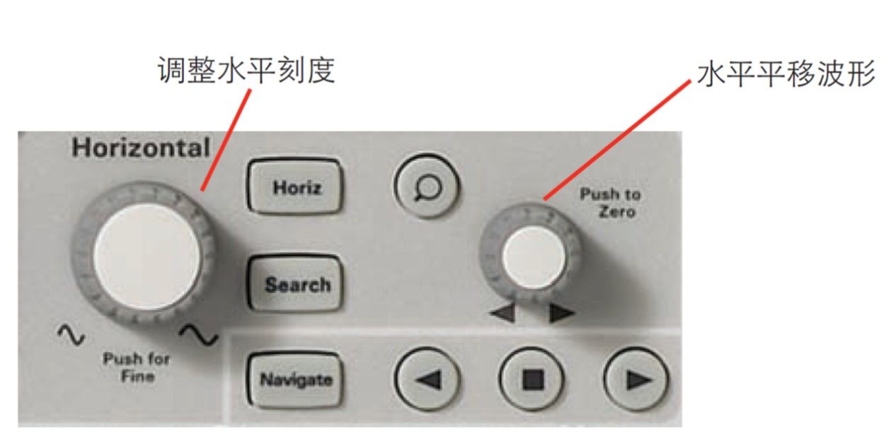

水平控制
示波器的水平控制机构通常集中在前面板上标示为 Horizontal 的区域。这些控制机构可以让您调整显示屏的水平刻度。其中有一个控制机构可以指定 x 轴的每格时间。同样,只要减少每格时间,您就可以放大显示较窄时间范围内的波形。另外还有一个控制机构可调整水平延迟(偏置),它可以让您扫描一个时间范围。图 17 是Keysight InfiniiVision 2000 X 系列示波器的水平控制区域。
图 17. Keysight InfiniiVision 2000 X 系列示波器前面板上的水平控制区域

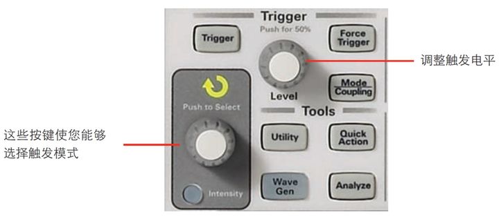

触发控制
如前所述,在您的信号上进行触发有助于显示一个稳定、可用的波形,并使您可以查看感兴趣的波形部分。触发控制可使您选择垂直触发电平(例如您希望示波器触发时所在的电压)和不同的触发功能。常见的触发类型包括:

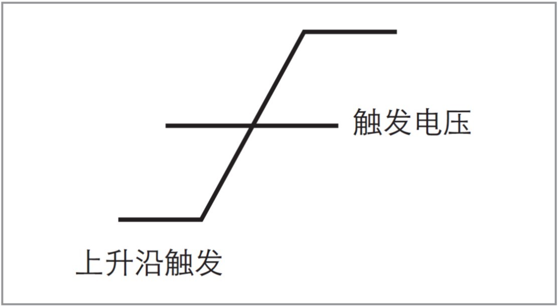

边沿触发
边沿触发是最常见的一种触发模式。当电压越过某个阈值时,触发就会发生。您可以选择在上升沿或下降沿触发。图 18 是在上升沿触发的图形显示。
图 18. 当您在上升沿进行触发时,只要达到阈值,示波器就会进行触发

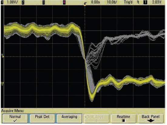

毛刺触发
在毛刺触发模式下,当事件或脉冲宽度大于或小于指定的时间长度时就会进行触发。这项功能对于发现随机毛刺或错误非常有用。如果这些毛刺不常出现,可能会很难看到,但只要使用毛刺触发您就可以捕获到许多这类错误。图 19 是Keysight InfiniiVision 6000 系列示波器捕获到的一个毛刺。
图 19. Keysight InfiniiVision 6000 系列示波器捕获到的一个偶发毛刺。

图 20. Keysight InfiniiVision 2000 X 系列示波器前面板上的触发控制区域

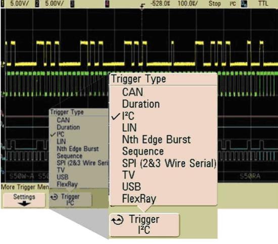

功能键
您可以在未配备 Windows 操作系统的示波器上找到一些功能键(如图 8 所示),利用这些功能键来访问示波器显示屏上的菜单系统。图 21 列举了按下功能键时弹出的一种快捷菜单。该菜单用于选择触发模式。您可以连续按动多功能键以切换不同的选项,或者利用前面板上的旋钮转到您想要的选项。
图 21. 在触发菜单下,按下功能键时出现的 Trigger Type(触发类型)菜单。

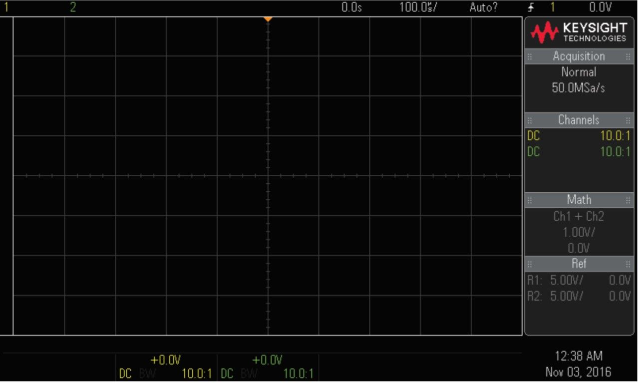

数字示波器可以支持您执行广泛的波形测量,测量的复杂程度和范围取决于示波器的功能组合。图 22 是Keysight 8000 系列示波器的空白屏面。请注意,在屏幕的最左边有一排测量按键 / 图标,使用鼠标将这些图标拖曳到波形上,示波器便可计算出测量结果。这些图标非常直观地显示了可以执行哪一种测量计算,因此用起来非常方便。
图 22. Keysight 示波器的空白屏面

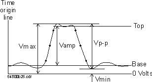

许多示波器都会提供以下的基本测量:
峰峰值电压
这项测量可以计算单个波形周期内的高低电压之间的电压差。
图 23. 峰峰值电压

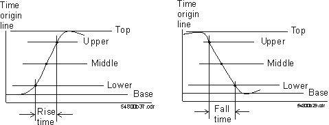

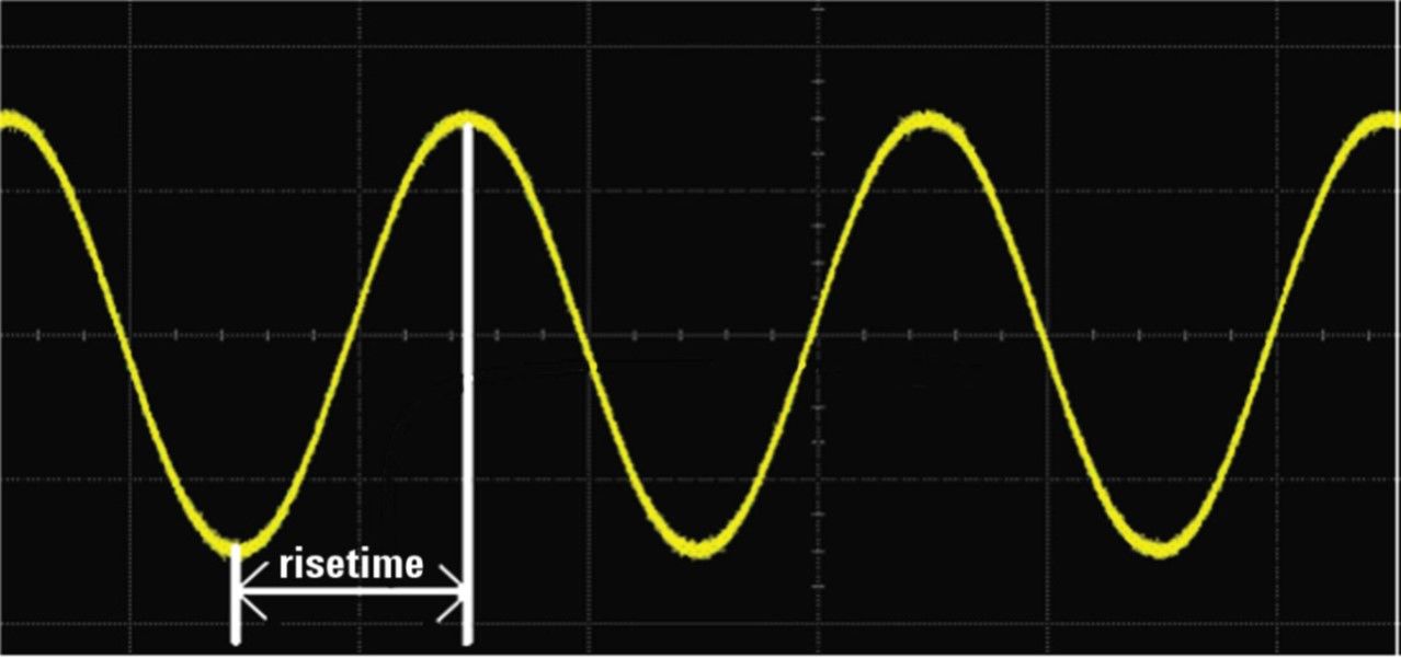

图 24. 上升时间示例(显示峰峰值电压从 0% 到 100% 所需的时间,而不是通常设置的 10% 到 90%)
上升时间 - 这项测量旨在计算信号从低电压上升到高电压所花的时间。通常是计算波形从峰峰值电压的 10% 变到 90% 所用的时间。上升时间是上限阈值上的时间减去您正在测量的边缘的下阈值上的时间。下降时间相似,即下阈值上的时间减去您正在测量的边缘的上限阈值上的时间。

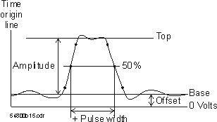

一旦您已采集到信号并将其显示在示波器上,下一步通常是在波形上进行测量。示波器现在具备极其丰富内置测量功能,使您能迅速分析波形。这些基本测量的范例包括:
脉宽:脉宽是从第一个上升沿的中间阈值到下一个下降沿的中间阈值的时间。在进行正脉宽测量时,计算脉冲宽度的方法是,计算波形从峰峰值电压的 50% 上升到最大电压再回落到 50% 所需的时间。负脉宽测量则是计算波形从峰峰值电压的 50% 降到最小电压再回到 50% 所需的时间。
幅度和其它电压测量:这是波形显示幅度的测量。通常您也可测量峰峰值电压、最大电压、最低电压以及平均电压。
周期 / 频率:周期定义为中间阈值两次连续交叉点电压之间的时间。频率定义为 1/周期。

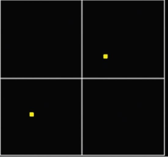

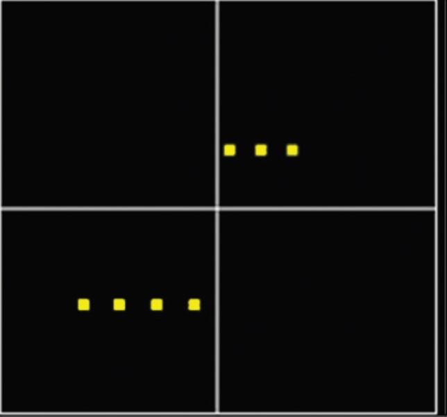

采样率
示波器的采样率是指每秒可采集的样本数量。建议您选择采样率至少比带宽大 2.5 倍的示波器,但采样率最好为带宽的 3 倍以上。
在评估示波器制造商所宣传的采样率技术指标时必须要谨慎,厂商通常会列出示波器可达到的最大采样率,但这样的采样率通常只有在使用一个通道的情况下才能达到。如果同时使用多个通道,采样率就会下降。因此,请确认在使用多少个通道的情况下,仍可维持厂商所声称的最大采样率。如果示波器的采样率太低,您在示波器上所看到的信号可能不是很精确。例如,假设您想查看一个波形,但示波器的采样率每个周期只能产生两个数据点(图 26)。
图 26. 采样率每个周期产生 2 个数据点的波形
现在假设是相同的波形,但是采样率提高为每个周期采样 7 次(图 27)。
图 27. 采样率每个周期产生 7 个数据点的波形
显然每秒采集的样本越多,显示的波形就越清晰、准确。如果针对以上的例子持续提高波形的采样率,则采样数据点最终看起来几乎是连续的。事实上,示波器会使用 sin(x)/x 内插法来填满采样数据点之间的空间。
