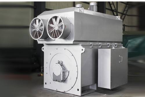

一般认为,由3KV~10KV供电电压的电动机叫高压电动机。常用的是6300V和10000V电动机。电机功率与电压和电流的乘积成正比,因此低压电机的功率增大到一定程度(如300KW/380V),额定电流会很大,线损会以与电流成平方关系增加(I^2*r),导线的横截面积就要求很大,于是电缆的允许承受能力受到限制难以做大,而且成本过高。这时就需要通过提高额定工作电压来实现大功率输出。

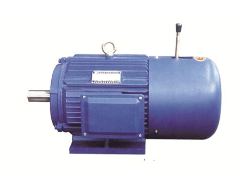

低压电动机指交流电压1000V以下的电动机,一般指交流380V电动机,440V或者660V等几个等级的异步电动机实际使用的都比较少。低压电机分交流异步电动机和直流电动机两种。
异步电动机是相对于同步电动机而言的,同步电机的同步转速的计算公式n0=60f/p,f为电源频率,P为电机的极对数,一般电机实际的转速低于同步转速,被称为异步电动机,也就是说他们之间存在差值,不同步,即异步。

①可以做得功率很大,最大可达到几千甚至几万千瓦。这是因为,在同样的输出功率时,高压电机的电流可比低压电机小很多(基本上是与电压成反比关系),例如500kW、4极电机的额定电流,额定电压为380V时为900A左右,而额定电压为10kV时只有30A左右。所以高压电机绕组可用较小的线径。由此,高压电机的定子铜损耗也会比低压电机少。对于较大功率的电机,使用低压电时,则因需要较粗的导线而需要很大面积的定子槽,使定子铁芯直径做得很大,电机整个体积也会很大。
②对于较大容量的电机,高压电机所用电源和配电设备比低压电机的总体投资少,并且线路损耗小,可节省一定的耗电量。特别是10kV的高压电机,可直接使用网络电源(我国提供给用户的高压电一般都是10kV),这样在电源设备(主要是变压器)上的投资会更少,使用也较简便,故障率也会较少。

第二、散热结构上的区别,低压电机主要采用同轴风扇直吹散热,高压电机大多数带有独立的散热器,通常有两种风扇,一组内循环风扇,一组外循环风扇,两组风扇同时运转,在散热器上进行热交换将热量排出电机外面。
