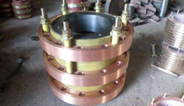

高压电机滑环的作用及工作原理
滑环的材质要求机械强度大,并是电的良导体,还要具有耐腐蚀性,在与电刷滑动接触时,必须具备耐磨性和稳定的滑动接触特性。一般,钢质集电环的耐磨性好,机械强度大,因此大多用于因极性引起集电环磨损差较大的同步电机上。
滑环要求耐腐蚀性时,可使用不锈钢,但不锈钢的滑动特性不稳定,与电刷组合不合适往往使电刷产生跳动,容易造成电刷温升过高或异常磨损,所以使用时必须倍加注意。
径向集电环是一种非常常见的电器配件,正常运行时,三相绕组通过径向集电环引出的电阻短接。上绕有对称的三相绕组。启动时,在转子绕组中串入一个启动电阻,达到了减小启动电流的目的。径向集电环轻度振动时应及时处理,以免事态扩大。如果不及时处理,会致使压簧和电刷频繁损坏,径向集电环报废,电机轴径向磨细。
由于启动电阻可逐段切除,适当的串入启动电阻,可以使启动转矩达到电动机的最大转矩,缩短了启动过程。另外,转子串接电阻后,还可以进行调速。径向集电环运行时间过长,因磨损和其它原因会造成径向集电环上的键槽磨宽和键磨损,使轴与径向集电环间隙过大而引起振动。处理方法为卸下径向集电环,重开键槽,换成尺度槽,若内径磨损严峻应更换径向集电环。
