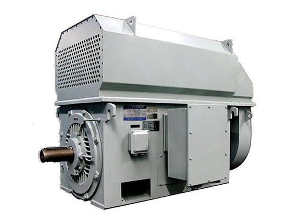

各种高压电机的区别,特点
高压电机有Y系列,YKS,YKK等,他们的主要区别在于冷却方式和防护等级, Y系列高压电机为自然通风冷却,机座上部安装有防护顶罩,拆装方便,便于电动机的维修。 YKK高压电机为封闭、电机顶部带有空-空冷却器的笼型异步电机,用与电动机同轴的外风扇来产生风压驱动外界空气。YKS高压电机为封闭、电机顶部带有的空-水冷却器的笼型异步电机,需专用水泵来驱动循环冷媒水在冷却水箱中循环对机壳内的热空气进行冷却。通常1000kW以下的电动机使用风冷,而1000kW以上的电动机大多采用水冷式的冷却方式。们根据自己使用场合和需要的防护等级来选择高压电机,比较洁净的场合可以选用Y系列,其他地方可以选用YKK,有方便冷却水源的可以选用YKS,
高压电机的特点是可以做大功率,因为在低压的状态下,功率越大,需要电流越大,功率为380KW的电机,如果用380V电压,那么电流将达到1000A,而采用10KV的电压下电流只有38A,因此高压电机可以做出几千千瓦甚至几万千瓦。
高压电机承受冲击能力强,功率大,主要用于矿山,机械工业、石油化工等需要大功率高压电机的场合

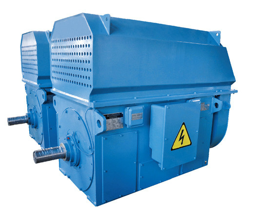

各种高压电机的区别,特点
各种高压电机的区别,特点
一、高压电动机的优点是功率大,承受冲击能力强
二、高压电动机的缺点是惯性大,启动和制动都困难。
三、高压电动机可用于矿山、石油化工企业中
四、高压电动机可分为高压同步式;高压异步式;高压异步绕线式;高压鼠笼型等等。
