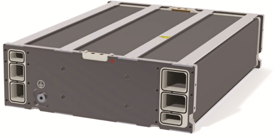

出于降低CO2排放的目标,重型商用车实现低碳运行是研究人员目前面临的1项艰巨挑战工作。因为商用车必须在持续的高功率状态下行驶,如果使其仅通过蓄电池驱动,会导致一系列问题。燃料电池同样能对商用车的低碳运行作出重要贡献,并且不会像蓄电池商用车一样产生诸多弊端。基于该原因,AVL公司旗下的研究人员开发了1种聚合物电解膜燃料电池堆(图1)。研究人员通过高品质的模拟过程以改善其技术参数,并对燃料电池的性能和品质作出最佳预测。
图1 由AVL公司开发的聚合物电解膜燃料电池堆
更低的运行成本、更高的效率和更长的使用寿命是商用车开发过程中的决定性因素,但在燃料电池系统中,冷却系统产生的影响则更为重要。通过对不同方案和场景进行模拟,研究人员为燃料电池堆选定了设计参数(表1),并将其用于进一步的试验过程中。基于聚合物电解膜燃料电池系统的开发经验,研究人员选择了研发初期阶段的运行条件,以便通过现有的零部件即可获得1种具有更低燃料消耗,且更为坚固耐用的系统。同时,研究人员通过专门开发的湿膜模型研究了电池堆结构,随后又选择了有效面积为275 cm2的电池堆。该电池堆共配备有330片电池。同时,研究人员在同一模拟过程中分析了电池片内部和电池片之间的特定目标值,从而使氢燃料、空气和冷却液流量得以均匀分配。

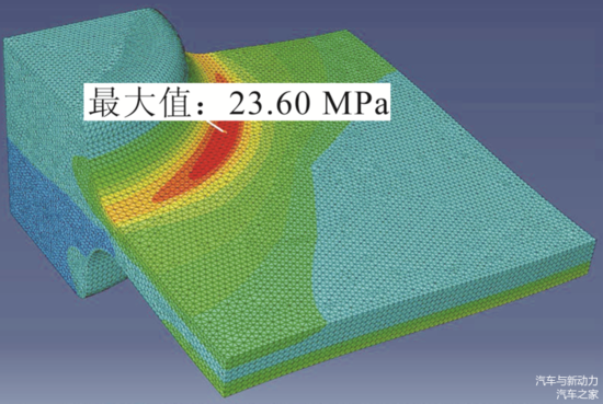

上述分析的结果被研究人员用于改善进口的几何特征,从而能在不降低单个零件刚度的情况下减小该区域内的流动阻力。此外,在极板上还分布有数个部件,从而可使系统在整个设计范围内都能承受较高的负荷。因为涉及到碳复合材料,就临界意义而言,足以确定其材料性能,从而能获得精确的有限元(FEM)模拟结果。以此可在较小的材料延伸率情况下有所储备,并有利于提高安全性。
图3示出了流体介质分布范围内FEM 的分析实例。在相似情况下,研究人员通过FEM 分析得知,在某个偏离正常运行状况的条件下会超越目标值,于是评估了几个潜在的解决方案。这些方案应产生尽可能小的几何学变化,以便既不会使功率密度降低,同时也不影响到均匀的流动分布状况。

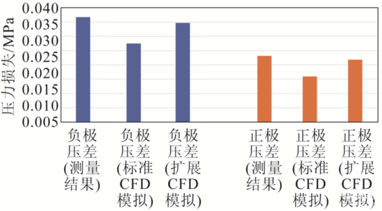

另1类已经受检验的范围是电池堆的电阻或压力损失。图6示出了试验电池堆的压力损失与初期CFD模拟的比较。在该情况下,无论是负极还是正极的电阻都要比经简单CFD模拟而预测出的电阻高。
图6 电池堆样品压力损失测量结果与扩展CFD模拟计算结果的比较
试验前,样品极板通过具有较高分辨率的激光扫描以控制其加工精度,研究人员从而能推断出构件加工尺寸的误差是否会受到影响。测量结果清楚地表明,研究人员在模拟过程中仍需要考虑其他相关因素。在近期研究的基础上,研究人员已开发出了最新的CFD算法,以便进一步改善基于压力损失的预测精度。图6表明精度的提高应归因于得以扩展的CFD算法。
