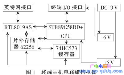

    1.1 终端主机电路
    整个电路分为电源、网络接口、数据处理和控制I/O接口等四部分。电源由一个DC 9 V输入,分别用78L05和78L06两个集成稳压器分成+5 V和+6 V的分支电源。+5 V电源为控制终端提供电源;+6 V电源作为光电耦合器的启动电源,以便在光电耦合器的动作过程中,不影响主机的工作。服务器通过英特网接口与终端交换信息,再由控制终端通过I/O接口控制或获取空调(受控)设备的即时状态。其结构框图如图1所示。

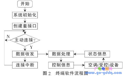

    3 软件的实现

    终端上电,初始化各模块后,通过创建的套接字主动去与服务器对接,然后向服务器发送准备就绪的信号,周期性地检测与服务器连接的情况,静静地等待服务器的指令和观察受控设备的状态。一旦情况有变,就立即执行相应的动作。终端工作流程图如图2所示。
