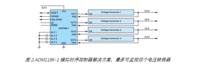

图2所示为ADM1186-1模拟时序控制器IC。它能控制和监视四个电压域。电压的上电和关断是通过控制相应电压转换器上的使能(开/关)引脚进行的。电压转换器的开启时间可以利用小电容产生的时间延迟来调整。各输出电压通过相应的监控引脚进行监控。当所有电压建立之后,时序控制器电路产生电源良好信号。
模拟时序控制解决方案(如ADM1186-1)很容易使用。它们具备多电压系统所需的全部功能。模拟时序控制器与数字时序控制器的不同之处在于,前者的设计较为简单,并且系统需要的数字监视功能较少。例如,它们可以不使用PMBus或类似协议。

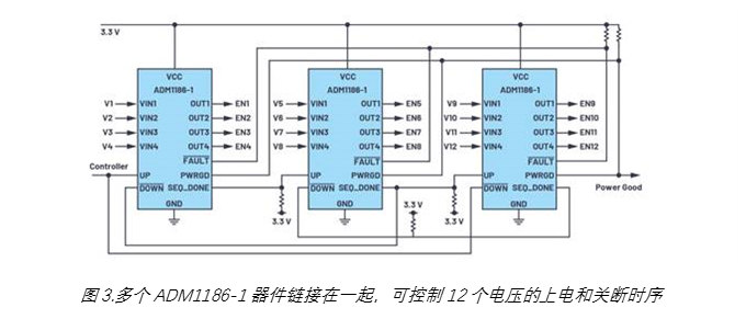

图1所示的示例系统使用了八个电压域。对于具有四个以上电压域的系统,如何进行时序控制和监视?为此,可以将多个ADM1186-1电路按顺序组合起来。实际上,可以将任意数量的ADM1186-1时序控制器连接在一起。
image.png?imageView2/2/w/550
市场上可以找到此类时序控制(即把单独的时序控制器耦合起来)的很多例子。然而,ADM1186-1脱颖而出的原因是当用在链接应用中时,它还支持在上电和关断期间进行完整的时序控制,如图3所示。与之相当的解决方案可以提供链接不同时序控制器IC的可能性,但它们仅支持各个电压的受控斜坡上升,而不支持这种菊花链星座中的受控关断时序(即电压关断)。
