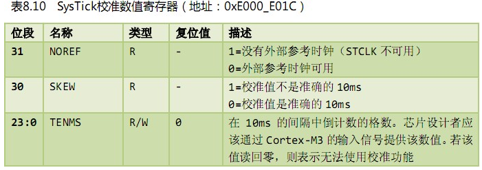

SysTick->CALIB, --校准值寄存器

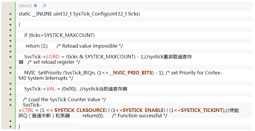

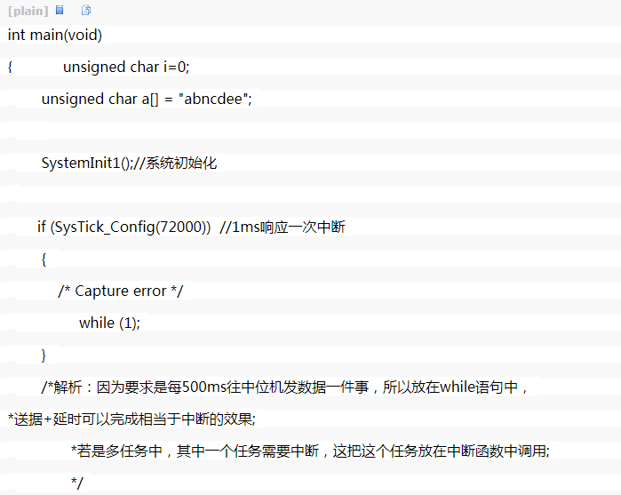

主函数中:SysTick_Config(72000) ;滴答定时器的参数是72000即计数72000
(因为我们使用72M的时钟频率,即1s计数72M=72000000次,那1ms计数72000次,所以计数值为72000)
在文件Core_cm3.h中
SysTick_Config函数的具体实现如下:
我们来看一下这句代码:SysTick->CTRL = (1 << SYSTICK_CLKSOURCE) | (1<

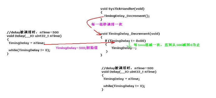

从上文我们通过装载的计数值72000知道每1ms发生一次中断,在中断函数中调用一个函数TimingDelay_Decrement();-----即每1ms发生中断时就调用到此函数;
下面我们来看看TimingDelay_Decrement();在干些什么?
/***************************************************************** *函数名称:TimingDelay_Decrement *功能描述:中断里调用此函数,即没发生一次中断,此函数被调用,此函数里 *的变量TimingDelay相当于减法计数器 * *输入参数:无 *返回值:无 *其他说明:无 *当前版本:v1.0 *作者:梁尹宣 *完成日期:2012年8月3日 *修改日期版本号修改人修改内容 *----------------------------------------------------------------- * ******************************************************************/ voidTimingDelay_Decrement(void) { if(TimingDelay!=0x00) { TimingDelay--; } } 我们看了TimingDelay的定义,又看了还有哪些函数调用到这个变量,如下: /***************************************************************** *全局变量 ******************************************************************/ static__IOuint32_tTimingDelay=0; /***************************************************************** *函数名称:Delay *功能描述:利用系统时钟计数器递减达到延时功能 * *输入参数:nTime:需要延的时毫秒数 *返回值:无 *其他说明:无 *当前版本:v1.0 *作者:梁尹宣 *完成日期:2012年8月3日 *修改日期版本号修改人修改内容 *----------------------------------------------------------------- * ******************************************************************/ voidDelay(__IOuint32_tnTime)//delay被调用时,nTime=500 { TimingDelay=nTime; while(TimingDelay!=0); }
通过上面几个函数我们知道了,在调用Delay(500)即nTime=500;在后在Delay()函数中TimingDelay=nTime;(即TimingDelay=500是它的初始值),再TimingDelay_Decrement(void)函数的作用就是把TimingDelay- -;每毫秒进行递减直到减到0为止;这样就起到一个延时的作用;
现在我们做出来的Delay(1),就是1毫秒延迟。Delay(1000)就是1秒。
我们来画个图,方便这几个函数间关系的理解:

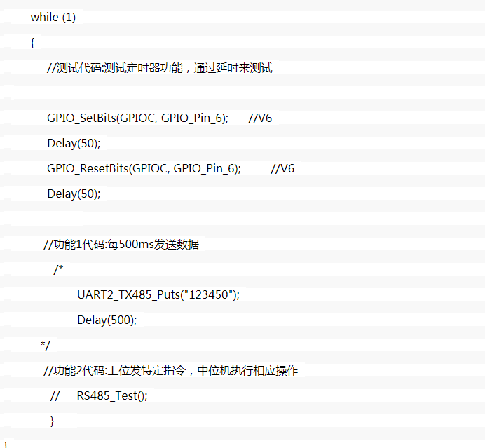

while(1) { //测试代码:测试定时器功能,通过延时来测试 GPIO_SetBits(GPIOC,GPIO_Pin_6);//V6 Delay(500); GPIO_ResetBits(GPIOC,GPIO_Pin_6);//V6 Delay(500); //功能1代码:每500ms发送数据 /* UART2_TX485_Puts("123450"); Delay(500); */ //功能2代码:上位发特定指令,中位机执行相应操作 //RS485_Test(); }
经过上面系统定时器的分析我们知道Delay(500);是延时500ms ;那么LED就是每隔500ms闪烁一次;
