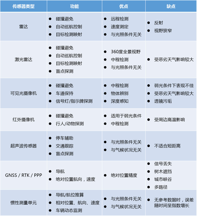

自动驾驶系统传感器概述
自动驾驶
这些传感器或多或少存在一些盲点,从而传感器性能的重叠和数据的融合就显得至关重要。例如,当激光雷达受到恶劣天气干扰时,雷达、红外和可见光摄像机可保证汽车的安全驾驶。
GNSS(全球导航卫星系统)是自动驾驶系统的一个核心要素。GNSS通过两种增强改正模式,RTK(实时动态)和PPP(精确点定位),极大地提高了GNSS的精度,将定位精度从几米提高至几厘米。在过去,RTK / PPP硬件成本和服务费用较高,但新型芯片模组有望将其成本降低到大众市场水平。但GNSS存在信号丢失和城市中心多路径等问题。
惯性测量单元(IMU)可以作为传感器数据缺失时的有效补充。IMU可测量三维线性加速度和三维角速度,根据这些信息,可计算出车辆的姿态(俯仰角和滚动角)、航向、速度和位置变化。IMU可用于填补GNSS信号更新之间的空白,甚至可以在GNSS和系统中的其他传感器失效时进行航位推算。
自动驾驶
IMU助力自动驾驶汽车的安全运行
IMU的关键优势在于它在任何天气和地理条件下都能正常工作。作为一个独立的数据源,它可用于短期导航,并验证来自其他传感器的信息,也不会因为天气、透镜污垢、雷达和激光雷达信号反射或城市峡谷效应而失效。作为一个独立的传感器,IMU被视为补充和证实其他传感器的传感器,即“最后的传感器”,用于确保车辆行驶安全,并在其他传感器受损或失效时以可控的方式使车辆停止,因此我们把IMU称为自动驾驶系统的定海神针。
目前市场上所有配备ESC(电子稳定控制)的车辆都已经配备了低精度低成本的IMU,而高精度IMU虽可满足自动驾驶惯性导航的性能要求,但过去数千美元的价格使其无法在汽车市场上大规模部署。
幸运的是,就像业界在努力降低激光雷达的成本一样,包括新纳传感在内的诸多企业正在致力于把高精度IMU的成本降至100美元以下。
在未来的12-18个月内,我们将会知晓:1)特斯拉能否成功地在没有激光雷达的情况下实现L4级自动驾驶;2)激光雷达、GNSS(RTK或PPP)和高精度IMU的成本能否降至大规模商用化的量级。汽车行业最激动人心的变革即将到来,让我们一起拭目以待!
