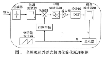

现代宽频频谱仪大都采用扫频超外差式接收方案,全模拟超外差式频谱分析仪简化原理框图如图1所示。
基于超外差接收组件实现全模拟方式频谱仪的设计方案
图1所示的频谱仪采用扫频方式工作:中频滤波器组由多个中心频率相同、带宽不同的滤波器组成,通过不断改变扫频本振信号的频率,混频器就可以使不同频率的输入信号依次落到中频滤波器通带范围内,从而完成对整个频段信号的频谱分析。

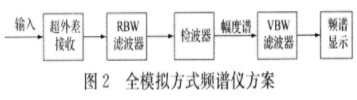

全模拟方式频谱仪方案很好地诠释了频谱仪的基本组成,如图2所示。
(1)由扫频本振和混频器构成的超外差接收组件,将宽带输入信号转换为中频窄带信号,便于后续电路的进一步分析处理。
(2)中频滤波器组由一系列带通(或低通滤波器)组成,不同的滤波器带宽决定了不同的频率分辨率,用于实现频谱仪的分辨率带宽,是频谱分析仪必不可少的核心部件之一。
(3)检波器用于检测分辨器带宽内的信号能量,是频谱分析仪必不可少的核心部件之一。
(4)视频滤波器由一系列低通滤波器组成,用于滤除检波后的频谱信息的高频分量,可以改善频谱显示的视觉效果,是频谱仪的重要组件之一。
(5)频谱显示器件是频谱仪显示频谱分析结果的平台,是频谱分析仪不可或缺的重要功能组件。
