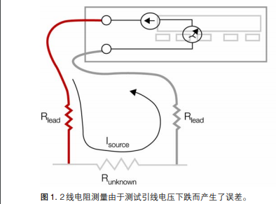

  使用两条线测量电阻非常方便,但会产生测量误差。通过使用 4 条线及源端子和测量端子分开的万用表,几乎可以消除这种误差。遗憾的是,增加额外的引线和连接提高了测量的复杂程度。您需要连接增加的引线,在从电压变成电阻时,可能不得不更换夹子和探头。现在,有一种新概念,使您能够只用两条引线,进行 4 线电阻测量。
  为什么使用 4 条线测量电阻?
  管理两条引线的挑战性已经足够大,特别是在紧张的空间中测量小的元器件时。如果您想使用四条引线检查小的焊点、软连接器或芯片电阻器,那么您将面临真正的挑战。
  切换引线配置可能要求更换香蕉插头,导致测量错误。从电压探头换成 Kelvin 引线,然后再换回来,也需要时间。为什么要使用 4 条线测量电阻呢?
  使用两条线测量电压对测量准确度影响不大。万用表上电压输入的一般输入阻抗为10兆欧,因此引线中非常小的电流流量及导致的引线电压下跌可以忽略不计。串联引线电阻对电流测量的影响也不明显。遗憾的是,在电阻测量中,引线电阻可能会导致准确度明显下降。
  在测量电阻时,万用表会把电流源切换到测量环路中。电流被驱动通过未知电阻,万用表测量得到的电压下跌。
  如果只有两条引线,如图 1 所示,源电流流经的路径与测量电压下跌的路径相同。测量引线并不是完美的导体,自己有一定的串联电阻。通过驱动电流通过测量引线,您不仅可以看到未知电阻中的电压下跌,还可以看到每条引线的电压下跌。因此,您测得的是正引线、未知电阻和负引线的综合电阻。
  如果使用 4 条引线,如图 2 所示,源电流测量和电压测量可以分开。仪表端子对电流源称为“源端”“Source” ( ),对电压输入称为“传感端”“Sense” ( )。
  源端引线中的串联电阻不影响电流流动。测量/传感引线几乎没有电流流动,因为仪表的输入阻抗很高。这意味着测量引线中没有I x R 电压下跌。因此,您只需测量由于流经的源电流而在未知电阻器中产生的电压下跌。
