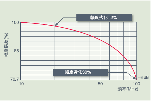

1# 带宽
系统带宽决定着示波器’测量模拟信号的能力。具体地讲,它决定着仪器可以准确测量的最大频率。带宽也是价格的关键决定因素。
确定你需要什么?
  • 例如,100 MHz 示波器通常保证在 100 MHz 时的衰减低于 30%。为保证幅度精度好于 2%,输入应低于 20 MHz。

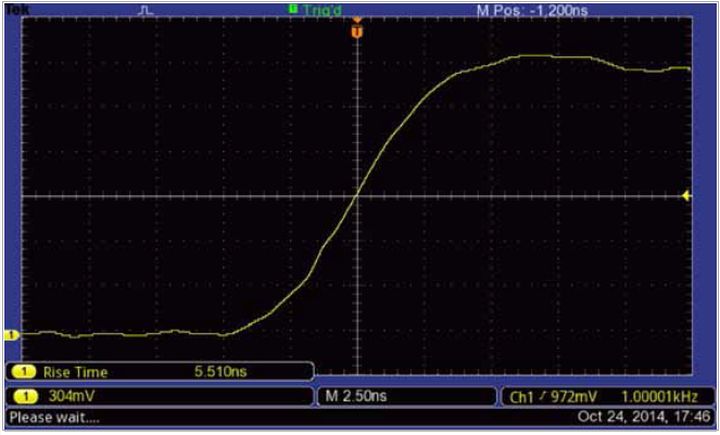

  • 对数字信号,测量上升时间和下降时间是关键。带宽及采样率决定着示波器可以测量的最小上升时间。
  • 探头和示波器构成了拥有整体带宽的测量系统。使用低带宽探头会降低整体带宽,所以一定要使用与示波器配套的探头。
带宽是指正弦波输入信号衰减到实际幅度 70.7% 时的频率(-3 dB 或“一半功率”点,这里显示的是 100 MHz 示波器 )。

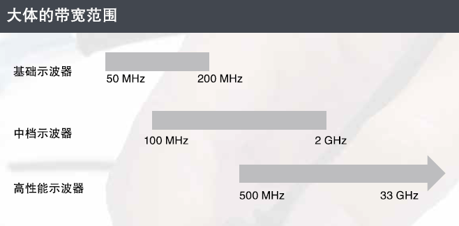

在选择带宽时,可以使用“五倍法则”
示波器带宽 ≥ 5 x 关心的最大频率,如果带宽太低,示波器将不能分辨高频变化。幅度将会失真,边沿会降慢,细节会丢失。
基础示波器的带宽通常在 50 MHz ~ 200 MHz。如果您需要更高的带宽,可以选择性能更高的仪器,带宽在 350 MHz 到几十兆赫。

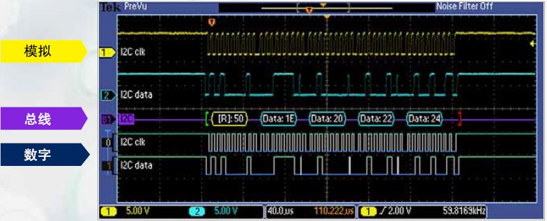

选择足够的通道
示波器拥有的时间相关的模拟通道和数字通道越多,在电路中能够同时测量的点数越多,在宽并行总线中解码越容易。上面的实例显示了 2 个模拟波形、2个数字波形和 1 个解码后的总线波形。

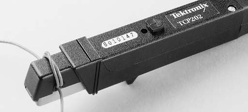

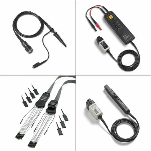

使用适合作业的探头
  • 无源探头:10X 衰减的探头为电路提供受控的阻抗和电容,适合大多数参考地电平的测量。大多数示波器都带有无源探头,每条输入通道需要一只无源探头。
  • 高压差分探头:差分探头允许参考地电平的示波器获得安全准确的浮动测量和差分测量。每个实验室至少应该有一只高压差分探头!
  • 逻辑探头:逻辑探头把数字信号传送到混合信号示波器的前端。它们包括“飞线”及专门设计的附件,连接电路板上很小的测试点。
  • 电流探头:通过增加电流探头,示波器当然可以测量电流,同时还能计算和显示瞬时功率。
分析告诉通信信号要求高带宽有源探头,要求示波器有数百MHz,甚至上GHz的带宽

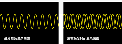

#5触发
触发提供了稳定的显示画面,可以放大复杂波形中的具体部分。
确定你需要什么
  • 所有示波器都提供边沿触发,大多数示波器提供脉宽触发。为采集异常事件及最有效地利用示波器的记录长度,选择的示波器应在
  • 比较有挑战性的信号上提供高级触发功能
  • 提供的触发选项范围越宽,示波器的功能越多,找到问题根本原因的速度也就越快!
——数字/ 脉冲触发:脉宽,欠幅脉冲,上升/ 下降时间,建立时间和保持时间
——逻辑触发
——串行数据触发:嵌入式系统设计同时采用串行总线(I2C, SPI,CAN/LIN…) 和并行总线
——视频触发
触发功能在信号的适当点上同步水平扫描,而不只是在当前轨迹恰好完成的点上开始下一个轨迹。一个触发会同时采集所有输入通道。Find Elusive Problems Fastwww.tek.com

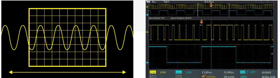

#6记录长度
记录长度是一条完整的波形记录中的点数。示波器只能存储数量有限的样点,因此一般来说,记录长度越大越好。
确定你需要什么
  • 捕获的时间 = 记录长度 / 采样率,因此如果记录长度为 1 M点,采样率为250 MS/s,那么示波器捕获的时间长度为4 ms。
  • 当今示波器可以选择记录长度,优化应用所需的细节水平。
  • 优秀的基础示波器将存储超过 2,000点,对稳定的正弦波信号来说绝对足够了( 可能需要500 点)。但如果想找到复杂的数字数据流中定时异常的原因,应考虑1 M 点以上的记录长度。
  • 缩放和卷动可以放大关心的事件,在时间上向前或向后卷动区域。
  • 搜索和标记可以搜索整个采集数据,自动标记用户指定事件发生的每个时点。

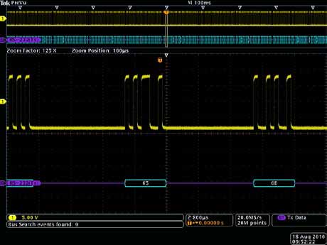

拥有几百万点记录长度的示波器可以显示几屏的信号活动,这对考察复杂波形至关重要。
由于示波器只能存储数量有限的样点,因此波形持续时长( 时间) 与示波器的采样率成反比。时间间隔= 记录长度 /采样率
看到更大的画面
长记录长度可以查看长时间窗口,可以以良好的分辨率放大查看信号细节。
示波器有几百万点的数据,手动搜索事件是不可行的,某些示波器包括搜索功能,可以搜索长记录中的特定事件。

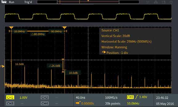

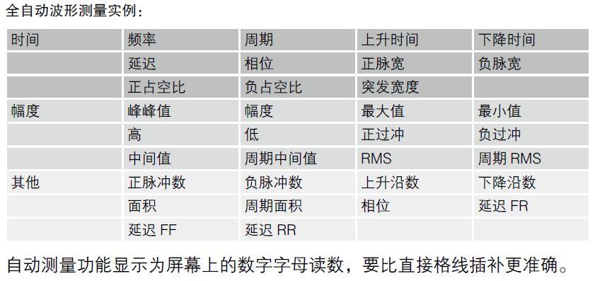

7# 自动测量和分析
自动测量波形可以更简便地获得准确的数字读数。
确定你需要什么
  • 大多数示波器提供了前面板按钮和 / 或基于屏幕的菜单,可以获得准确的自动测量。
  • 大多数示波器上的基础选项包括幅度、周期和上升 /下降时间。许数字示波器还提供了中间值和RMS 计算、占空比和其他数学运算。
  • 测量“选通”可以确定计算波形使用的波形段。
  • 通道数学功能可以加、减、乘波形。使用波形乘法,电压和电流相乘得功率。使用减法,可以得到近似的差分测量。

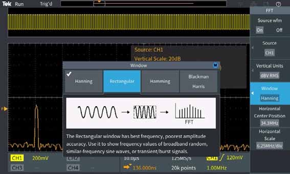

  • 快速傅立叶变换 (FFT)功能可以查看采集的波形的频谱。
查看频域的窗口
基础示波器通常包括FFT 功能,可以查看采集的波形的频谱,适用于确定噪声来源。
基础示波器没有足够的动态范围,来像频谱分析仪一样查看小的RF信号,而混合域示波器则拥有专用频谱分析输入,可以清楚地查看小的RF信号。

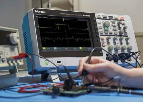

8#操作简便
示波器应操作简便,即使是对偶尔使用的用户。用户界面在计算“所需信息”方面会占大量的时间。
确定你需要什么
  • 使用频繁的调节功能应有专用旋钮。
  • AUTOSET 和 / 或 DEFAULT按钮可以瞬时设置。
  • 示波器应反应速度快,能够对变化的事件迅速做出反应。
  • 应支持本地语言,包括菜单系统、内置帮助、手册,最好还有前面板贴纸。
特别是对教育机构
示波器领域相对较新的技术是能够在显示屏上直接显示实验程序和小贴士,另外还提供报告生成工具,帮助学生获得更多的实验数据。
许多人并不是每天都使用示波器。通过直观的控件,偶尔使用的用户使用示波器时也会感觉很舒适;全职用户则可以更方便地使用高级功能。许多示波器是便携式的,既可以用于实验室,也可以用于现场。Performing Lab Experiments on a TBS1000B-EDU Oscilloscopewww.tek.com

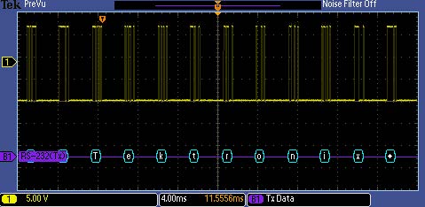

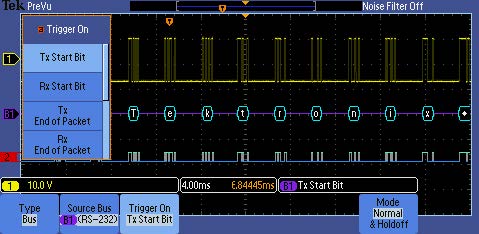

10#串行总线解码
大多数系统级( 计算机到计算机) 通信是通过串行数据链路传送的。即使在当今电路板上,大部分芯片到芯片数据也是通过串行总线传送的。
确定你需要什么
  • 某些示波器能够解码串行总线,以时间相关的方式与其他波形一起显示数据。与手动解码相比,自动解码耗费的时间要短得多,也更不容易发生错误。
  • 解码芯片到芯片总线,如 I2C 和 SPI,有助于更完整地查看电路板。
  • 解码后的 RS-232/UART 或 CAN/LIN 可以查看系统级通信。
  • 除解码外,某些示波器还能够触发和搜索串行数据值。这些功能有助于加快调试速度。
