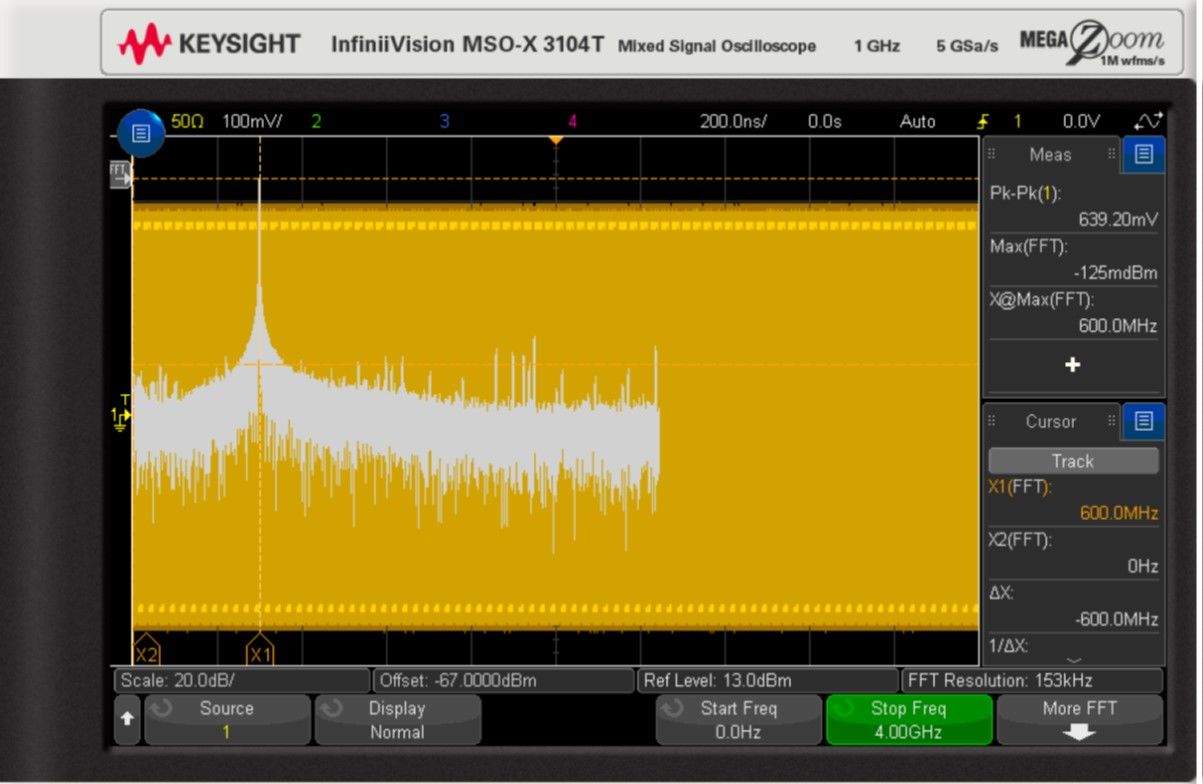

例如,在这个简单的示例中,我们要测量一个单音频 600 MHz 正弦波信号,并想要观察此信号的基本频谱特征,示波器必须拥有足够的模拟带宽才不会对信号的幅度造成衰减。由于这台示波器拥有最大 1 GHz 的模拟带宽,因此足够测量 600 MHz 音频。该测量将证明时间 / 格设置对于在测量时保持此带宽是非常重要的。
为了避免在信号的数字化过程中发生混叠,采样速度必须至少达到被测信号中任何可感知频率的两倍。在这个最简单的正弦波示例中,测量这个 600 MHz 正弦波信号需要使用至少 1.2 GHz 的采样率。显然,本示波器高达 5 GSa/s 的采样率对此测量绰绰有余。但要达到至少 1.2 GHz 的采样率,示波器的时间 / 格设置必须保持在某个特定范围内。
对这个 600 MHz 正弦波的 FFT 测量能达到什么样的质量呢?让我们回到图 1 中的示波器 FFT 测量,请注意主要的单频尖峰,其相关的测量游标显示大约 600 MHz 的频率和 0 dBm 的功率。这与预期相吻合。
由 FFT 数据所驱动的 FFT 中的实际谱线之间的间隔称为“分辨率带宽”。因为信号能量的分布方式,所以它有时也称为频率“分段”宽度。分辨率带宽严格基于采集数据的时间长度和所选 FFT 窗口类型的因数。此处使用矩形窗口,因数为“1”,因此分辨率带宽就是记录时间的倒数。在本例中:
分辨率带宽 = 1 / (200 ns/ 格 x 10 格 ) = 500 kHz
因此这个 FFT 能够区分信号频谱中间隔大于 500 kHz 的频率分量 , 而间隔小于 500 kHz 的频率分量会混成一团无法区分。FFT“分辨率带宽”不应与屏幕上显示的“FFT 分辨率” 数字(153 kHz)相混淆。后者描述的是 FFT 数据中两个 FFT 点之间的实际间隔,但它不是在既定时间跨度内所获得的实际分辨率带宽。

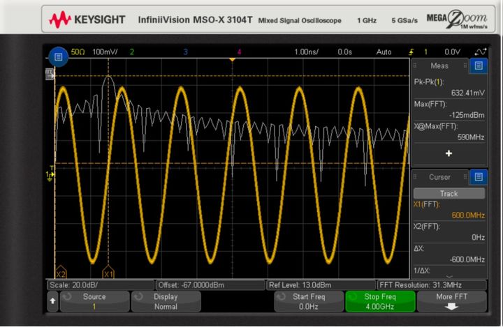

为了证明记录时间对 FFT 结果的重要性,如果时间 / 格放大至 1 ns/ 格,屏幕上只显示 10 ns 的新时间记录,则分辨率带宽会迅速改变为:
分辨率带宽 = 1 / (10 ns) = 100 MHz
FFT 结果的巨大变化如图 2 所示,图中更粗糙地显示了 600 MHz 的频域尖峰。显示在此进行了折衷。现在正在处理的时间采样越少,那么计算出的 FFT 结果的频谱线就越少,分辨率带宽越差,但是测量速度大大加快。
图 2. 采用 600 MHz 正弦波输入和 1 ns/ 格时的时域捕获结果,以及 FFT 计算结果。

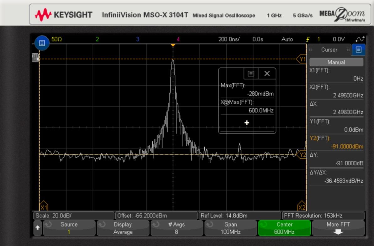

FFT 计算和结果视图的一个重要功能是能够对您所关注的区域进行放大分析。第一个示例拥有 0 Hz 至 2.5 GHz 的宽频率扫宽,因此很难看到 600 MHz 载波附近的任何细节。如果在 600 MHz 载波频率附近存在着可疑噪声,并希望对此噪声进行检验。FFT 控制功能可以将中心频率设置在 600 MHz,并设置一个目标扫宽,例如在 600 MHz 载波附近 100 MHz。设置 550 MHz 的起始频率和和 650 MHz 的终止频率也可以提供相同结果。采用这些参数的 FFT 测量如图 3 所示。
图 3. 600 MHz 正弦波输入的 FFT 结果,FFT 控制设置为 600 MHz 中心频率和 100 MHz 扫宽。

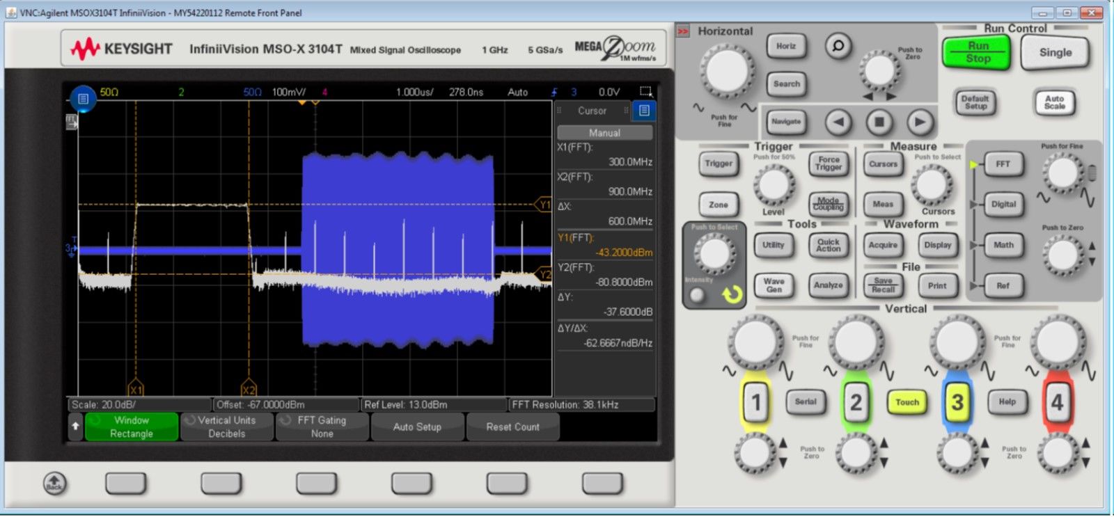

现在我们将讨论宽带信号频域测量。被测信号是一个 600 MHz 射频脉冲串,每 20 μs 有 4 μs 宽的射频脉冲重复。我们对该信号进行 600 MHz 宽的线性调频,也就是对从 300 MHz 开始到 900 MHz 结束的射频脉冲包络的载波频率进行线性调频。
为了进行射频脉冲的基本 FFT 测量,第一步是在屏幕的信号上捕获一个干净的时域脉冲。使用触发释抑以确保触发不会发生在脉冲中间,避免捕获的迹线出现不稳定的情况。触发释抑设置为略长于射频脉冲的宽度。射频脉冲为 4 μs 宽,因此可以将触发释抑设为 5 μs。
定义触发释抑的最简单方式是按下前面板触发区的“Mode/Coupling(模式 / 耦合)”键,然后选择 5 μs 的触发释抑时间。
再按下“FFT”键,从屏幕上的时域数字化信号来计算射频脉冲串的频谱视图。示波器提供了起始和终止频率,或者中心频率和扫宽等 FFT 控制功能。首先选择较宽的扫宽,起始频率为 0 Hz,终止频率为 2.5 GHz。选择矩形窗口进行 FFT 计算,因为屏幕上的数据以噪声开始,以噪声结束,整个射频脉冲都在屏幕窗口内。进行 8 次 FFT 平均也有助于优化测量结果。图 4 显示了 FFT 响应结果。
图 4. 4 μs 脉宽,20 μs 重复周期的线性调频脉冲信号的 FFT 结果。
游标放置在 FFT 响应处,可以看到这个射频脉冲有一个从 300 MHz 至 900 MHz 一共 600 MHz 宽的频谱宽度。至目前仍未证明的是,载波的频率从 300 MHz 呈线性转移到 900 MHz,从脉冲的左侧跨越到脉冲的右侧。

MSO-X 3104T 示波器拥有 1 GHz 的模拟带宽和高达 5 GSa/s 的采样率,能够执行各种测量。这两个技术指标均非常重要,将直接关系到哪些测量应用是能够实现的。我们讨论的第一个测量实例是捕获注入 50 Ω 电阻的 600 MHz、632 mV(峰峰值)、0 dBm、1 mW 正弦波信号(橙色),以及 FFT 结果(白色),如图 1 所示。
图 1. 使用 600 MHz 正弦波输入进行的 200 ns/ 格进行时域捕获以及 FFT 计算结果。
