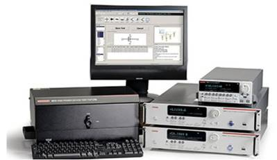

前言:材料性质的研究是当代材料科学的重要一环,所谓材料的性质是指对材料功能特性和效用的定量度量和描述,即材料对电、磁、光、热、机械载荷的反应。源表SMU 在当代材料科学研究中,起到举足轻重的作用,选择适合某类材料电性能测试的SMU,如何降低测试误差,测试中应当注意什么,这些问题都需要重点关注。泰克吉时利的品牌在全球许多学科工程师和科学家中享有盛誉,其高精度源表(SMU)、万用表、精密电源、微小信号测试以及数据采集产品,同泰克公司原有的产品线一同为当代材料科学研究提供多种测试方案。

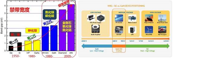

宽禁带材料是指禁带宽度大于2.3eV的半导体材料,以Ⅲ-Ⅴ族材料,SiC等最为常见。随着电子电力的发展,功率器件的使用越来越多,SiC、GaN等被广泛应用于射频与超高压等领域。此外,为适应特高压输电、电动汽车充电桩等超高压应用,可以承受更高电压的超宽禁带半导体,如碳化硅、氧化镓等的研究也在逐渐深入,宽禁带材料一直是研究方向的热点。在半导体材料的研究中,电阻率、载流子密度和迁移率是测试的关键参数。

宽禁带材料测试挑战

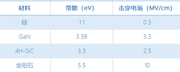

宽禁带材料的带隙较大,击穿电场较高。超禁带材料击穿电场更高。因此需要上千伏高压源表进行测试。
image.png?imageView2/2/w/550
功率器件带隙较宽,稳定性好,受温度影响较小,所以也是高流器件的制备材料。电流特性的测试,需要用到几十安培的高流源表。
四线法及霍尔效应测试均是加流测压的过程,需要设备能输出电流并且测试电压,这意味着同时需要电流源和电压表。
电阻率及电子迁移率通常范围较大,需要电流电压范围都很大的设备。
电流源和电压表精度要高,保证测试的准确性。
