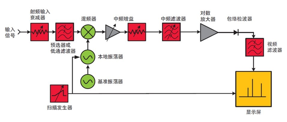

图 2-1 是一个超外差频谱仪的简化框图。“外差”是指混频,即对频率进行转换,而“超”则是指超音频频率或高于音频的频率范围。从图中我们看到,输入信号先经过一个衰减器,再经低通滤波器(稍后会看到为何在此处放置滤波器)到达混频器,然后与来自本振(LO)的信号相混频。
图 2-1. 典型超外差频谱分析仪的结构框图
由于混频器是非线性器件,其输出除了包含两个原始信号之外,还包含它们的谐波以及原始信号与其谐波的和信号与差信号。若任何一个混频信号落在中频(IF)滤波器的通带内,它都会被进一步处理(被放大并可能按对数压缩)。基本的处理过程有包络检波、低通滤波器进行滤波以及显示。斜波发生器在屏幕上产生从左到右的水平移动,同时它还对本振进行调谐,使本振频率的变化与斜波电压成正比。
如果您熟悉接收普通调幅(AM)广播信号的超外差调幅收音机,您一定会发现它的结构与图 2-1 所示框图极为相似。差别在于频谱分析仪的输出是屏幕而不是扬声器,且其本振调谐是电子调谐而不是靠前面板旋钮调谐。

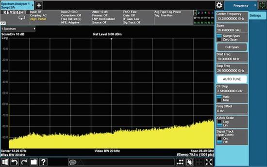

既然频谱分析仪的输出是屏幕上的 X-Y 迹线,那么让我们来看看从中能获得什么信息。显示被映射在由 10 个水平网格和 10 个垂直网格组成的标度盘上。横轴表示频率,其标度值从左到右线性增加。频率设置通常分为两步:先通过中心频率控制将频率调节到标度盘的中心线上,然后通过频率扫宽控制再调节横跨 10 个网格的频率范围(扫宽)。这两个控制是相互独立的,所以改变中心频率时,扫宽并不改变。还有,我们可以采用设置起始频率和终止频率的方式来代替设置中心频率和扫宽的方式。不管是哪种情况,我们都能确定任意被显示信号的绝对频率和任何两个信号之间的相对频率差。
纵轴标度按幅度大小划分。可以选用以电压定标的线性标度或以分贝(dB)定标的对数标度。对数标度比线性标度更经常使用,因为它能反映出更大的数值范围。对数标度能同时显示幅度相差 70 至 100 dB(电压比为 3200 至 100,000 或功率比为 10,000,000 至 10,000,000,000)的信号,而线性标度则只能用于幅度差不大于 20 至 30 dB(电压比 10 至 32)的信号。在这两种情况下,我们都会运用校准技术1给出标度盘上最高一行的电平即基准电平的绝对值,并根据每个小格所对应的比例来确定标度盘上其他位置的值。这样,我们既能测量信号的绝对值,也能测量任意两个信号的相对幅度差。
屏幕上会注释出频率和幅度的标度值。图 2-2 是一个典型的频谱分析仪的显示。
图 2-2. 参数已设定的典型频谱分析仪显示图

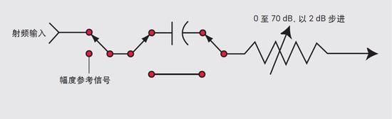

射频衰减器
分析仪的第一部分是射频衰减器。它的作用是保证信号在输入混频器时处在合适的电平上,从而防止发生过载、增益压缩和失真。由于衰减器是频谱仪的一种保护电路,所以它通常是基于基准电平值而自动设置,不过也能以 10 dB、5 dB、2 dB 甚至 1 dB 的步进来手动选择衰减值。图 2-3 所示是一个以 2 dB 为步进量、最大衰减值为 70 dB 的衰减器电路的例子。
其中隔直电容是用来防止分析仪因直流信号或信号的直流偏置而被损坏,不过它会对低频信号产生衰减,并使一些频谱仪的最低可用起始频率增加至 9 kHz、100 kHz 或 10 MHz。
在有些分析仪中,可以像图 2-3 那样连接一个幅度基准信号,它提供了一个有精确频率和幅度的信号,用于分析仪周期性的自我校准。
图 2-3. 射频衰减器电路

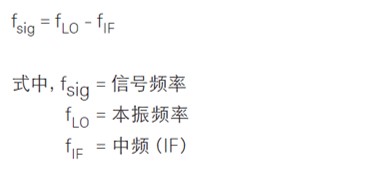

现在我们想从 0 Hz(由于这种结构的仪器不能观察到 0 Hz 信号,故实际上是从某个低频)调谐到 3.6 GHz。
选择本振频率从中频开始(LO - IF = 0 Hz)并向上调谐至高于中频 3.6 GHz,则 LO - IF 的混频分量就能够覆盖所要求的调谐范围。运用这个原理,可以建立如下调谐方程:

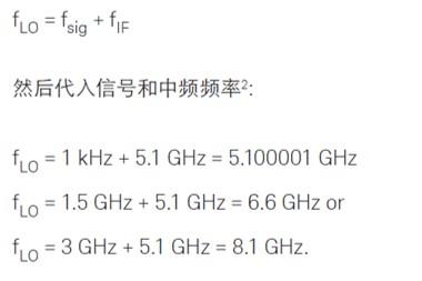

如果想要确定分析仪调谐到低频、中频或高频信号(比如 1 kHz、1.5 GHz 或 3 GHz)所需的本振频率,首先要变换调谐方程得到 fLO:

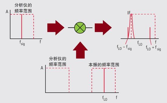

图 2-4. 为了在显示屏上产生响应,本振必须调谐到 fIF + fs
图 2-4 举例说明了分析仪的调谐过程。图中,fLO 并未高到使 fLO -fsig 混频分量落入 IF 通带内,故在显示器上没有响应。但是,如果调整斜波发生器使本振调谐到更高频率,则混频分量在斜波(扫描)的某点上将落入 IF 通带内,我们将看到显示器上出现响应。
由于斜波发生器能同时控制显示器上迹线的水平位置和本振频率,因此可以根据输入信号的频率来校准显示器的横轴。

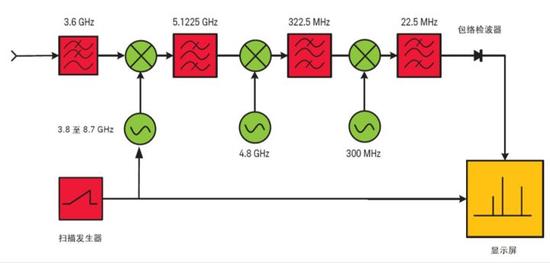

为了分辨频率上非常接近的信号(见稍后的“信号分辨”一节),有些频谱仪的中频带宽窄至 1 kHz,有些达到 10 Hz 甚至 1 Hz。这样的窄带滤波器很难在 5.1 GHz 的中心频率上实现,因此必须增加另外的混频级(一般为 2 至 4 级)来把第一中频下变频到最后的中频。图 2-5 是一种基于典型频谱分析仪结构的中频变换链。
图 2-5. 大多数频谱分析仪使用 2 至 4 个混频步骤以达到最后的中频。
对应的完整的调谐方程为:
可以看出它与仅仅使用第一个中频的简化调谐方程得到一样的结果。虽然图 2-5 中只画出了无源滤波器,但实际还有更窄中频级的放大。基于频谱仪自身的设计,最终的中频结构可能还包括对数放大器或模数转换器等其他器件。

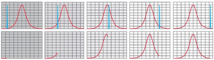

频率分辨率是频谱分析仪或信号分析仪明确分离出两个正弦输入信号响应的能力。傅立叶理论告诉我们正弦信号只在单点频率处有能量,好像我们不应该有什么分辨率问题。两个信号无论在频率上多么接近,似乎都应在显示器上表现为两条线。但是超外差接收机的显示器上所呈现的信号响应是具有一定宽度的。
混频器的输出包括两个原始信号(输入信号和本振)以及它们的和与差。中频由带通滤波器决定,此带通滤波器会选出所需的混频分量并抑制所有其他信号。由于输入信号是固定的,而本振是扫频的,故混频器的输出也是扫频的。若某个混频分量恰好扫过中频,就会在显示器上将带通滤波器的特性曲线描绘出来,如图 2-6 所示。链路中最窄的滤波器带宽决定了总显示带宽。在图 2-5 所示结构中,该滤波器具有 22.5 MHz的中频。
图 2-6. 当混频分量扫过 IF 滤波器时,显示器上描绘出滤波器的特性曲线。
因此,两个输入信号频率必须间隔足够远,否则它们所形成的迹线会在顶部重叠,看起来像是只有一个响应。所幸的是,频谱分析仪中的分辨率(IF)滤波器可调,所以通常能找到一个带宽足够窄的滤波器来分离频率间隔很近的信号。

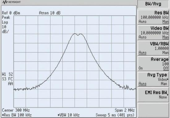

是德科技频谱分析仪或信号分析仪的技术资料列出了可用的 IF 滤波器的 3 dB 带宽,以便描述频谱仪分辨信号的能力。这些数据告诉我们两个等幅正弦波相距多近时还能依然被分辨。这时由信号产生的两个响应曲线的峰值处有 3 dB 的凹陷,如图 2-7 所示,两个信号可以被分辨。当然这两个信号还可以再近一些直到它们的迹线完全重叠,但通常以 3 dB 带宽作为分辨两个等幅信号的经验值。
图 2-7. 能够分辨出间距等于所选 IF 滤波器 3 dB 带宽的两个等幅正弦信号。
如果采用标准(正态)检波模式(见本章后面的“检波类型”),需要使用足够的视频滤波平滑信号迹线,否则因两个信号相互作用就会有拖尾现象。虽然拖尾的迹线指出了存在不止一个信号,但是很难测定每路信号的幅度。默认检波模式是正峰值检波的频谱仪显示不出拖尾效应,可以通过选择取样检波模式来进行观察。

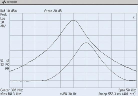

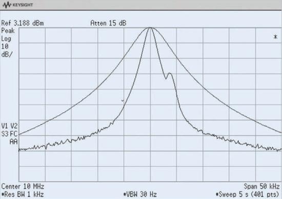

我们碰到更多的情况是不等幅正弦波。有可能较小的正弦波被较大信号响应曲线的边带所淹没。这种现象如图 2-8 所示。顶部的迹线看起来是一个信号,但实际上它包含两个:一个频率为 300 MHz(0 dBm),另一个频率为 300.005 MHz(-30 dBm)。在去除 300 MHz 的信号后,较小的信号才会显示出来。

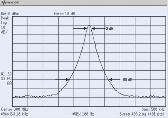

分辨率滤波器的另一个技术指标是带宽选择性(也称选择性或形状因子)。带宽选择性决定了频谱仪分辨不等幅正弦信号的能力。是德科技频谱分析仪的带宽选择性通常指定为 60 dB 带宽与 3 dB 带宽之比,如图 2-9 所示。是德科技分析仪中的模拟滤波器具有 4 个极点,采用同频调谐式设计,其特性曲线形状类似高斯分布4。这种滤波器的带宽选择性约为 12.7:1。

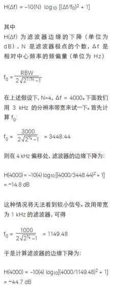

那么,假定带宽选择性是 12.7:1,若要分辨频率相差 4 kHz、幅度相差 30 dB 的两个信号,应如何选择分辨率带宽呢?
图 2-8. 低电平信号被淹没在较大信号响应曲线的边带里
图 2-9. 带宽选择性:60 dB 带宽与 3 dB 带宽之比
一些老式频谱分析仪或信号分析仪对于最窄的分辨带宽滤波器采用 5 个极点从而改善带宽选择性至 10:1。新型分析仪通过使用数字 IF 滤波器可以达到更好的带宽选择性。
由于我们关心的是当分析仪调谐至较小信号时对较大信号的抑制情况,因此不需要考虑整个带宽,而只需考虑从滤波器中心频率到边缘的频率范围。为确定在给定频偏时滤波器边带下降了多少,使用如下方程:
图 2-10. 带宽为 3 kHz(上方迹线)不能分辨出较小信号,带宽减小到 1 kHz(下方迹线)时则能分辨

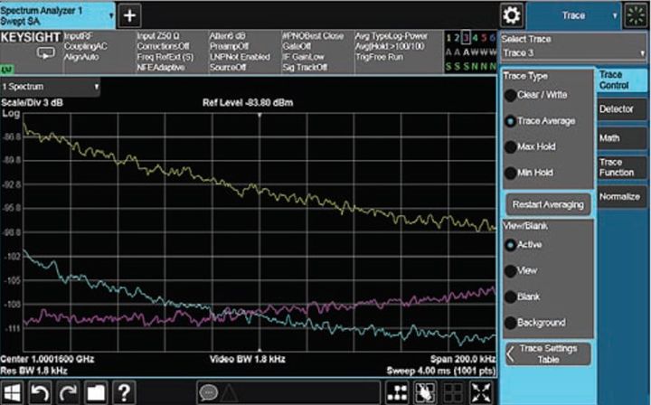

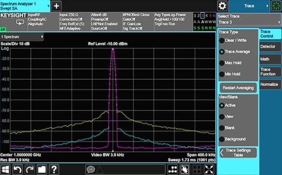

一些现代频谱分析仪或信号分析仪允许用户选择不同的本振稳定度模式,使得在各种不同的测量环境下都能具备最佳的相位噪声。例如,高性能 X 系列信号分析仪提供 3 种模式:
– 距载波频偏小于 140 kHz 时的相位噪声优化。在此模式下,载波附近的本振相位噪声被优化,而 140 kHz 之外的相位噪声不具备最优特性。
– 距载波频偏大于 160 kHz 时的相位噪声优化。这种模式优化距载波频偏大于 160 KHz 处的相位噪声。
– 优化本振用于快速调谐。当选择这种模式,本振的特性将折衷所有距载波频偏小于 2 MHz 范围内的相位噪声。这样在改变中心频率或扫宽时允许在最短的测量时间内保证最大的测量吞吐量。
图 2-12a. 相位噪声性能在不同测量环境下的优化
图 2-12b. 距载波频偏为 140 kHz 处的详细显示
高性能 X 系列信号分析仪的相位噪声优化还可以设为自动模式,这时频谱仪会根据不同的测量环境来设置仪器,使其具有最佳的速度和动态范围。当扫宽 > 44.44 MHz 或分辨率带宽 > 1.9 MHz 时,分析仪选择快速调谐模式。另外,当中心频率< 195 kHz 或当中心频率 ≥ 1 MHz 且扫宽 ≤ 1.3 MHz、分辨率带宽 ≤ 75 kHz 时,分析仪自动选择最佳近端载波相位噪声。在其他情况下,分析仪会自动选择远端最佳相位噪声。

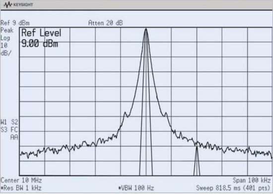

在任何情况下,相位噪声都是频谱分析仪或信号分析仪分辨不等幅信号能力的最终限制因素。如图 2-13所示,根据 3 dB 带宽和选择性理论,我们应该能够分辨出这两个信号,但结果是相位噪声掩盖了较小的信号。
图 2-13. 相位噪声阻碍了对非等幅信号的分辨

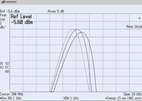

如果把分辨率作为评价频谱仪的唯一标准,似乎将频谱仪的分辨率(IF)滤波器设计得尽可能窄就可以了。然而,分辨率会影响扫描时间,而我们又非常注重扫描时间。因为它直接影响完成一次测量所需的时间。

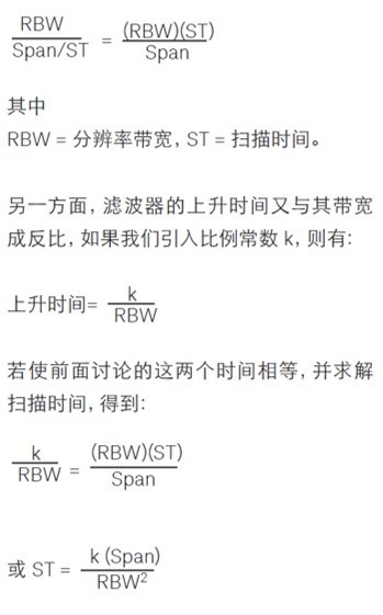

考虑分辨率的原因是由于中频滤波器是带限电路,需要有限的时间来充电和放电。如果混频分量扫过滤波器的速度过快,便会造成如图 2-14 所示的显示幅度的丢失。(关于处理中频响应时间的其他方法,见本章后面所述的“包络检波器”。)如果我们考虑混频分量停留在中频滤波器通带内的时间,则这个时间与带宽成正比,与单位时间内的扫描(Hz)成反比,即:
通带内的时间 =
许多模拟分析仪中所采用的同步调谐式准高斯滤波器的 k 值在 2 至 3 之间。
图 2-14. 扫描过快引起显示幅度的下降和所指定频率的偏移
我们得出的重要结论是:分辨率的变化对扫描时间有重大影响。老式模拟分析仪通常都能按 1、3、10 的规律或大致等于 10 的平方根的比率提供步进值。所以,当分辨率每改变一档,扫描时间会受到约 10 倍的影响。Keysight X 系列信号分析仪提供的带宽步进可达 10%,以实现扫宽、分辨率和扫描时间三者更好的折衷。
频谱分析仪一般会根据扫宽和分辨率带宽的设置自动调整扫描时间,通过调节扫描时间来维持一个被校准的显示。必要时,我们可以不使用自动调节而采用手动方式设定扫描时间。如果所要求的扫描时间比提供的最大可用扫描时间还短,频谱仪会在网格线右上方显示“Meas Uncal”以表示显示结果未经校准。

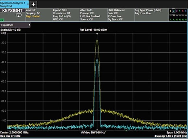

是德科技频谱分析仪或信号分析仪中所使用的数字分辨率滤波器对扫描时间的影响与之前所述的模拟滤波器不同。对于扫描分析,利用数字技术实现的滤波器在不进行更深入处理的条件下,扫描速度提高至原来的 2 至 4倍。

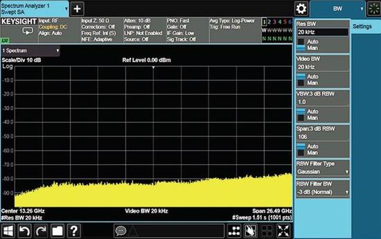

而配有选件 FS1 的 X 系列信号分析仪利用编程方法可以校正分辨率带宽在大约 3 kHz 至 100 kHz 之间时扫描速度过快的影响。因此取决于特定的设置,扫描时间可以从秒级缩短到毫秒级。见图 2-14a。不包括校正过程的扫描时间将达到 79.8 秒。图 2-14b 显示了分析仪配有选件 FS1 时,扫描时间达 1.506 秒。对于这些最宽的分辨率带宽,扫描时间已经非常短。例如,在 k = 2、1 GHz 扫宽、1 MHz 分辨率带宽条件下,使用公式计算得出扫描时间仅为 2 毫秒。
对于较窄的分辨率带宽,Keysight 频谱分析仪或信号分析仪使用快速傅立叶变换(FFT)来处理数据,因此扫描时间也会比公式预计的时间短。由于被分析的信号是在多个频率范围中进行处理,所以不同的分析仪会有不同的性能表现。例如,如果频率范围为 1 kHz,那么当我们选择 10 Hz 的分辨率带宽时,分析仪实际上是在 1 kHz 单元中通过 100 个相邻的 10 Hz 滤波器同时处理数据。如果数字处理的速度能达到瞬时,那么可以预期扫描时间将缩短 100 倍。实际上缩减的程度要小些,但仍然非常有意义。
图 2-14a. 20 kHz RBW、未配有选件 FS1 时的全扫宽扫描速度
图 2-14b. 20 kHz RBW、配有选件 FS1 时的全扫宽扫描速度
