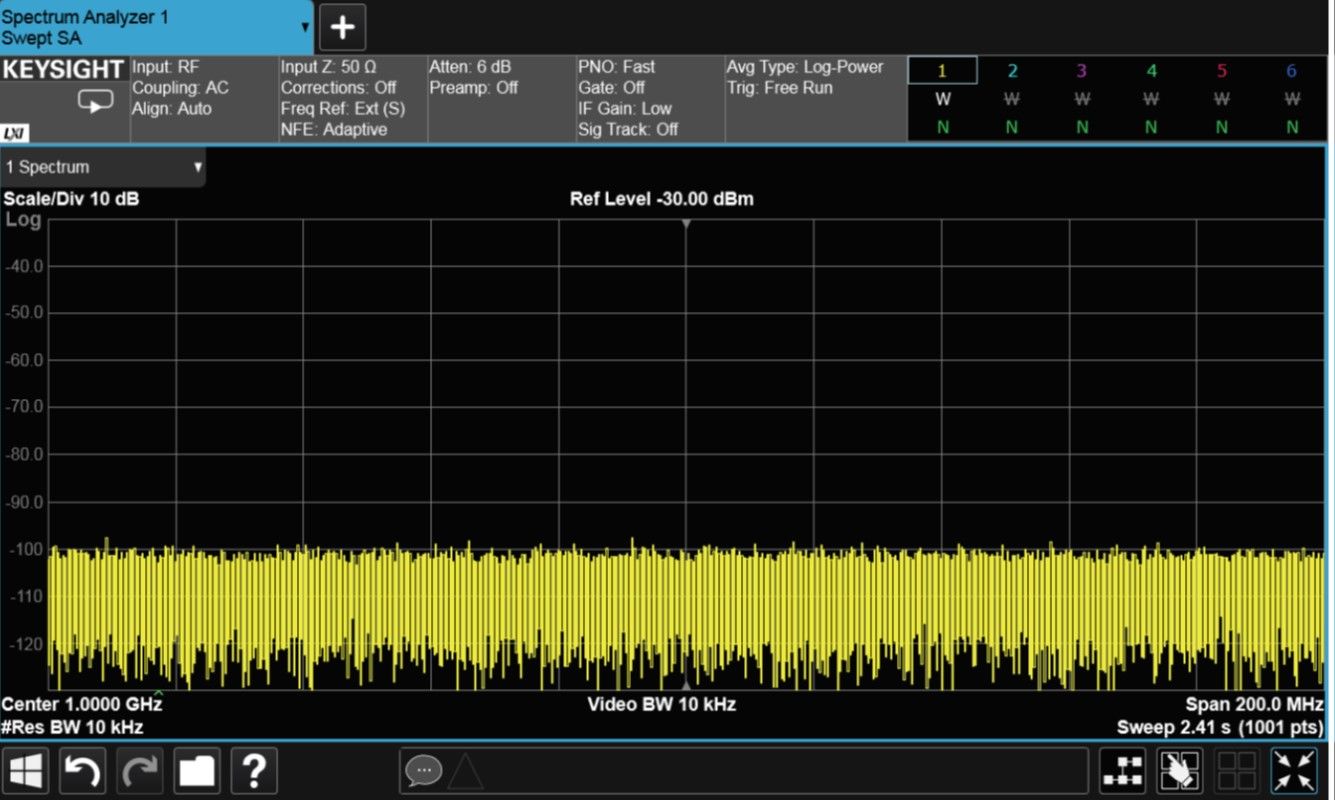

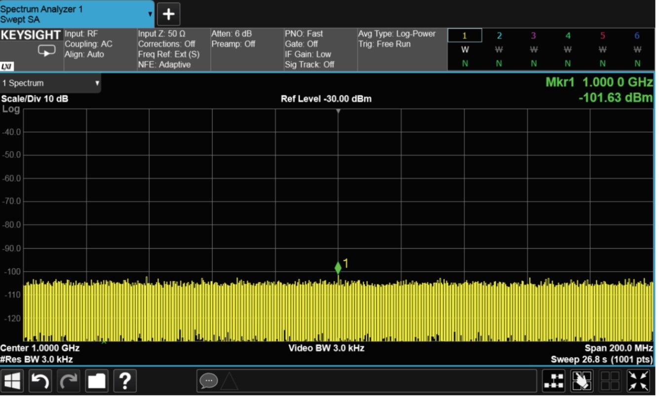

窄带宽设置有一个重要的缺点:扫描速度慢。扫描速率通常与分辨率带宽的平方成正比,因此相较于较窄的设置,较宽的设置可以大幅加快扫描整个频率扫宽的速度。图 5 和图 6 比较了分别使用 10 kHz 和 3 kHz 的分辨率带宽,测量 200 MHz扫宽的扫描时间。
图 5. 以 10 kHz 分辨率带宽进行测量所用的扫描时间为 2.41 秒。
图 6. 将分辨率带宽降到 3 kHz 时,扫描时间增加到 26.8 秒,比上图慢了约 10 倍。

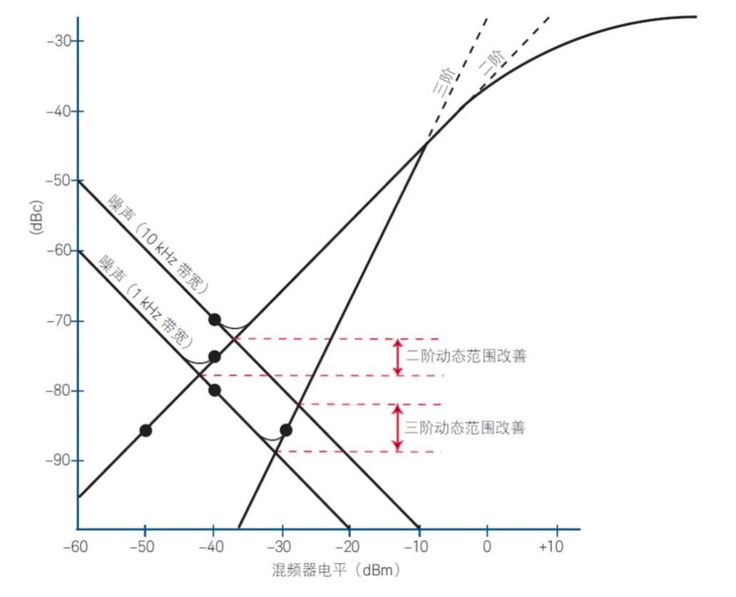

优化测量失真时的动态范围
仪器对信号中较大的基音和较小的失真进行区分的能力,是频谱分析的一项基本要素。这就是分析仪的动态范围,亦即信号与失真、信号与噪声,或信号与相位噪声之间的最大差值。
测量信号与失真的组合时,输入混频器的电平决定了动态范围的大小。混频器电平主要用来优化动态范围,电平值取决于三项技术指标:二次谐波失真(SHD)、三阶交调(TOI)失真,以及 DANL。将这三个技术指标合并显示于单一图形中,即可形成混频器电平与内部产生的失真和噪声的对比图。
图 9 绘出了当混频器电平在 –40 dBm 时的 –75 dBc SHD 点;混频器电平在 –30 dBm 时的 –85 dBc TOI 点;以及对应 10 kHz 分辨率带宽时 –110 dBm 的本底噪声。因混频器基本电平每增加 1 dB,SHD就会增加 2 dB,因此 SHD 线按斜率 1 进行了绘制。但是由于失真是由基音与失真间的差异决定的,因而其差异只有 1 dB。相同的,TOI 是按斜率 2 所绘制:混频器电平每改变 1 dB,三阶产物就会变动 3 dB,或者说相差 2 dB。通过设置衰减器,将混频器信号的电平设置在二阶失真和三阶失真与本底噪声相等时所对应的点上(图中的注释表明了混频器电平),可以使二阶和三阶的动态范围达到最大。请注意,最低点处在一个小曲线上;该曲线是由于对数(dB)标尺上增加了失真与噪声而造成的。
图 9. 显示的二阶和三阶动态范围是依 DANL 与对应失真曲线相交处的最小失真区域而定。
要增大动态范围,就必须采用窄分辨率带宽。如图 10 所示,当 RBW 设置从 10 kHz 降至 1 kHz 时,动态范围会增大。请注意:二阶增加了 5 dB,三阶失真超过了 6 dB。
图 10. 减小 RBW 可降低分析仪的 DANL(从左下角开始的线),并改善二阶与三阶动态范围的操作点

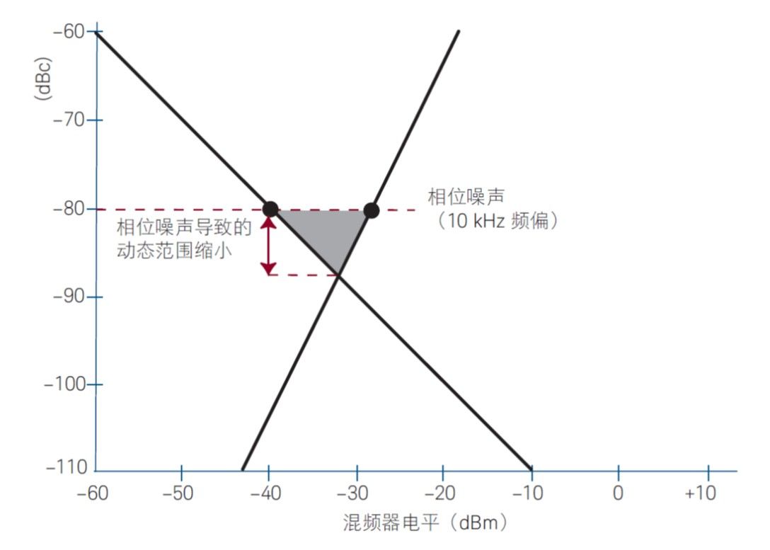

最后一点,分析仪的相位噪声也会影响互调失真(IMD)的动态范围。原因是︰各种频谱分量(例如测试音调和失真)之间的频率间隔与互调测试音调间的间隔相同。例如,以 10 kHz 分离并以 1 kHz 分辨率带宽测量的测试音调,会造成图 11 所示的噪声曲线。如果分析仪在 10 kHz 偏移时的相位噪声仅为 –80 dBc,那么此测量的最大动态范围会是 80 dB,而非 DANL 与三阶失真交叉点所指示的 88 dB。
图 11. 对于像互调测试音调这样间距很小的信号,相位噪声可能会将测量动态范围限制为低于图表中所显示的值。

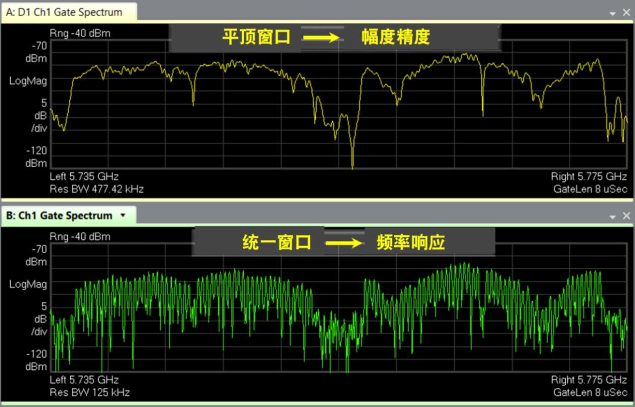

VSA 软件还允许调整 FFT 点的数量和选择测试窗口的形状(例如加权)。窗口形状已在测量结果中的幅度精度、频率分辨率与动态范围之间做出取舍。优化这些取舍设置有助您从简单的信号猝发中获取最有效的信息。
对于选择时间的信号分析,“自定义测试时间(self-windowing)”功能可以实现非常有效的信号分析。该功能会以特定的时间间隔定期分析信号。比如,无线通信系统中常用的正交频分复用(OFDM)信号即是其中的一个范例。执行的方式是,将时间记录长度或选通长度设为单一的 OFDM 符号,或设成该符号的整数倍,而后选择一个“统一制式”窗口。此窗口在时域中呈现平坦状态;这种状态对被测信号的周期与 FFT 窗口(即时间记录)之间的相互匹配有一定依赖性。
图 12 是测量两个 OFDM 训练序列符号时的平顶窗口与统一制式窗口的对比图;平顶窗口是专为幅度精度而设计的,它在频域显示下,顶部呈现平坦状态。在这种情况下,统一制式窗口提供了高精度的最佳频率分辨率。
图 12. 两条迹线都显示了在 5 GHz 频段时,OFDM WLAN 波形的空中捕获。在每项测量中,选通都与一部分“自定义测试时间(self-windowing)”训练序列相符。在下方的迹线中,统一制式窗口提供了足够的分辨率,从而显示出了每个 OFDM 的副载波。

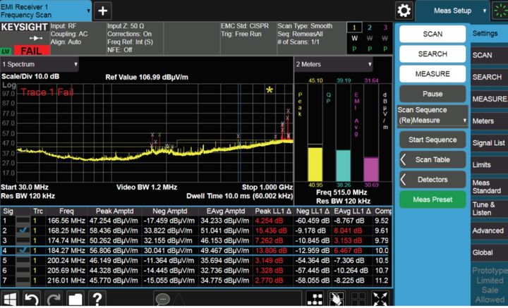

通用型应用软件侧重于传统分析任务,可使仪器中的自动测试能力得到进一步延伸,使其能够处理更广泛的常规测试需求。这些应用软件对于开发和制造射频、微波收发信机及其相关元件非常实用。PowerSuite 是德科技 X 系列信号分析仪的标配。这是一款全面的测量套件,其测量能力涵盖了信道功率、ACP、占用带宽、互补累积分布函数(CCDF)、谐波失真、杂散发射、TOI 以及 SEM。
其他的通用型应用软件可处理相位噪声、噪声系数、电磁兼容性(EMC)及综合的脉冲分析(参见图 13 和图14)。在所有情况下,测量应用软件均可大幅简化测量设置(降低繁琐程度,减少误差),并提供将大量测量结果简化解读的定制显示,或者提供合格/不合格的指示(参见图 13 和图 14)。
图 13. N6141C EMC 应用软件在执行传导和辐射发射的先期认证测量时,图中的测量配置符合 CISPR 16-1-1 或 MIL-STD 要求。
图 14. N9067C 脉冲测量应用软件可以收集大量的脉冲信息,进而执行各种参数计算,比如计算周期、宽度、脉冲重复间隔(PRI)、上升/下降时间、过冲、平均功率和峰值功率等。

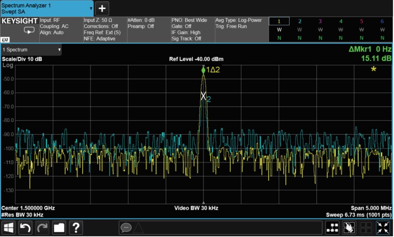

首先要把分析仪的输入衰减器设置好,让输入信号电平减去衰减器设置后约为 0 dBm。为了识别这些产物,需将输入信号调至二次谐波,并将输入衰减器设置为 0 dBm。接下来,储存迹线 B 的屏幕数据,将迹线 A 选为活动迹线,然后启动游标 ∆。现在频谱分析仪显示迹线 B 的储存数据与迹线 A 的测量数据,游标 ∆ 则显示了两条迹线间的幅度差和频率差。最后,将射频衰减增加大约 15 dB,并将迹线 A 的响应与迹线 B 做比较。

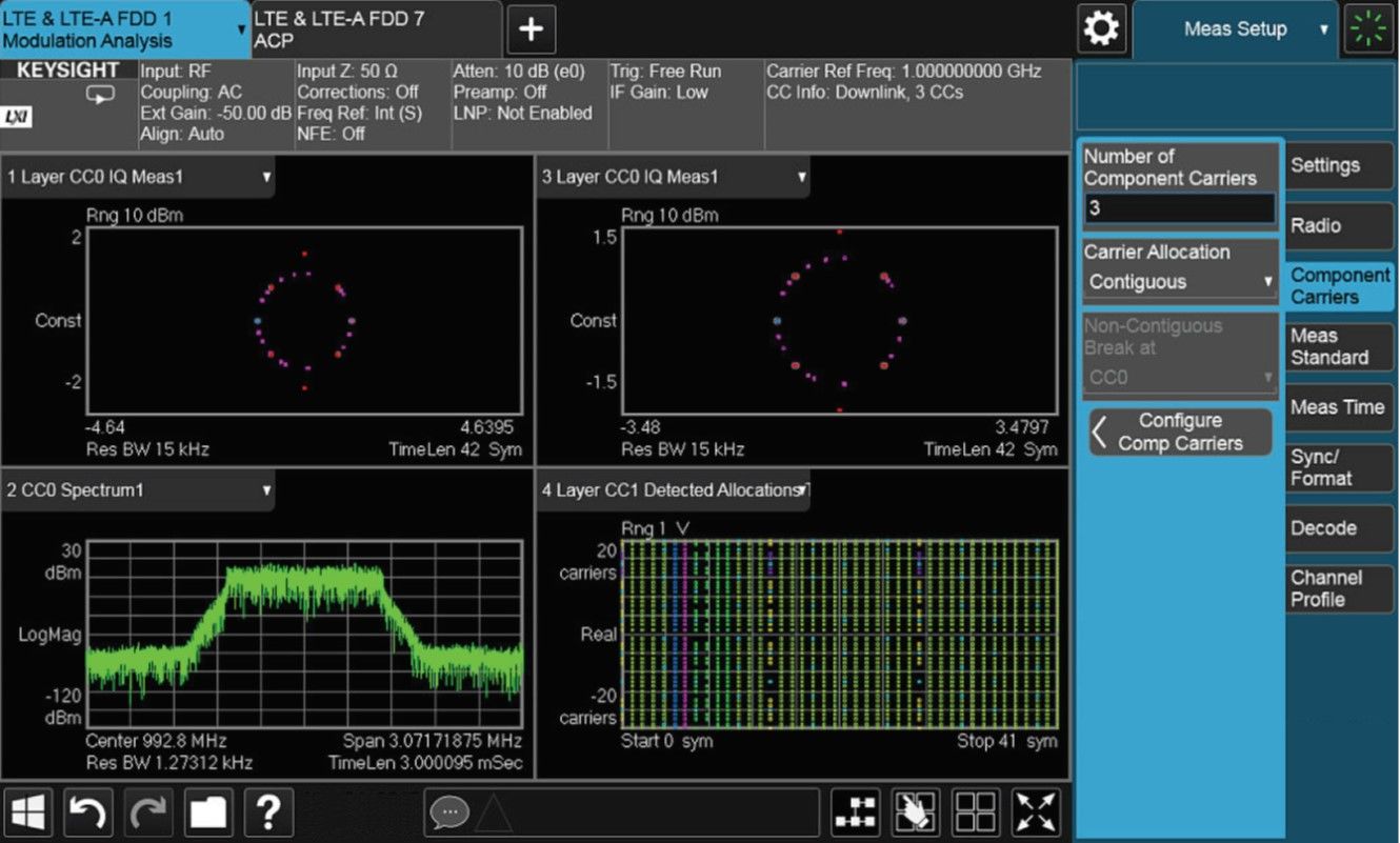

用于信号分析仪的专用标准型应用软件也有数十种之多,它们主要面向传统和新兴的无线标准,比如 LTE/LTE-Advanced、GSM、W-CDMA、WLAN、蓝牙以及数字视频等。这些软件可将基本的射频工具(信号分析仪)转换为基于标准的发射器测试仪,用以执行射频一致性测试,以及全面显示测试和故障诊断信息。在某些情况下,为了分析复杂的、高度专业的无线标准,唯一可行的办法就是选择一种专用软件。
图 15 和图 16 中显示了 N9080/9082C 测量应用软件的典型 LTE 测量示例。这些图形化和表格式的测量数据显示结果还可以通过配置来执行合格/不合格测试。
图 15. 在这个 LTE 下行链路解调制结果中,包含了各种信号层的星座图(图中上方)以及检测到的资源分配(图中右下方)。
针对高级数字调制方案中的信道功率测量,如果进行手动配置将会十分复杂,解读起来也很繁杂。例如,在 LTE-Advanced 标准中,针对非连续载波聚合的信号,还会进行累积 ACLR (CACLR)测量。

如果迹线 A 和迹线 B 的响应不同(如图 16 所示),就表明分析仪的混频器因输入信号的高电平而产生了内部失真产物。这时就会需要有更高的衰减,以便得到图 17 所示的结果。针对某些分析仪,您可以用最小 1 dB 的步长试验衰减值。
图 17. 二次谐波测量结果显示了相同的幅度,表明分析仪本身的失真未在结果中造成误差。

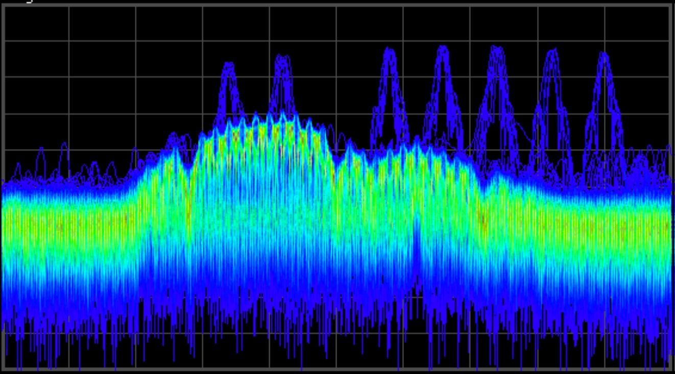

RTSA 会以非常高的速率产生频谱,每秒可达数千。这就另我们无法通过肉眼来看到或解读各个频谱。因此,显示器通常会采用不同的颜色,在结果中展示出特定的幅度/频率组合是以怎样的频次呈现的。这些频谱密度显示的颜色与阴影可以进行调整,以表示或强调非常频繁、比较频繁或非常不频繁的事件(图 18)。
图 18. 2.4 GHz ISM 频段的无线频谱密度测量包含短暂的蓝牙跳频和较长的 WLAN 传输。较频繁出现的幅度与频率值以红色和黄色表示,不频繁的值则以蓝色表示(例如蓝牙跳频)。
