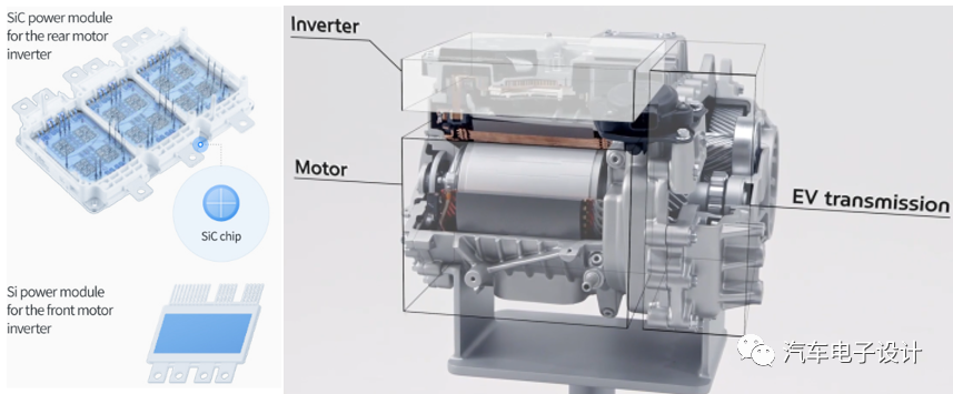

图1 现代起亚的前后SiC模块
01、Vitesco 和Rohm
现代的E-GMP系统中,前驱还是采用传统的模块,在后轮电机系统的逆变器电源模块中,采用了800V碳化硅(SiC)模块,通过新兴模块的导入系统效率可提升2~3%,续航里程可延长5%左右。这个供应商一直不知道是谁,最主要是不清楚现代是否有能力把这个平台快速推起来的。 从它的供应商角度来看,Vitesco 是大陆Continental AG分拆出来的动力总成部门,在整个业务版图里面,电动汽车业务是一笔小生意。

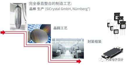

2020年年中Vitesco Technologies与罗姆签订了开发碳化硅电动汽车驱动器的协议。罗姆在碳化硅方面的投入时间也比较长,在2009年收购德国晶圆厂SiCrystal公司,主要做碳化硅柱、碳化硅衬底。2010年罗姆量产了碳化硅肖特基和碳化硅MOS,并在两年之后量产了碳化硅的模块。在碳化硅制作工艺上,罗姆从原材料开始,一直到最后的封装组装,罗姆的特点是通过自己一家公司全部完成。
图3 罗姆的碳化硅垂直整合

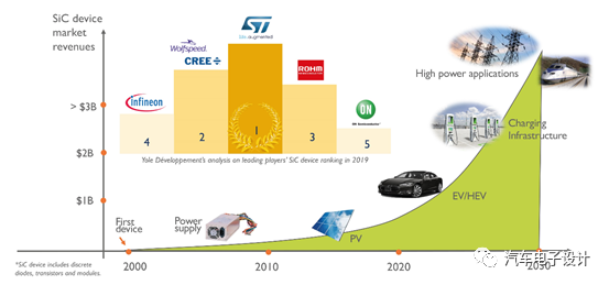

根据Yole的评估,主要的SiC器件的提供商包括ST、Cree、罗姆、英飞凌和安森美。ST是基于特斯拉大量使用400V的分立器件,而这次现代起亚的上量,也会拉开800V SiC器件的使用,
图5 碳化硅市场的需求

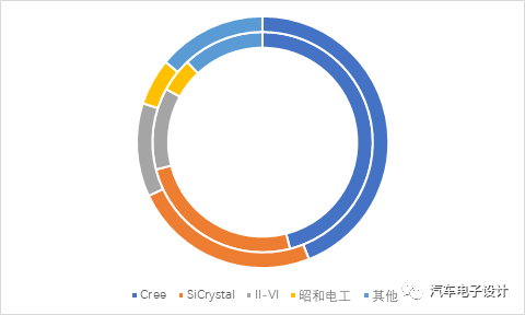

之前我们看到碳化硅材料的市占率,Cree占了很大的一块(供应英飞凌、ST、ABB和ZF),整体的扩张节奏其实主要跟着Cree的材料产能(投资7.2亿美元将SiC材料及晶圆产能扩充30倍),预计2024年才能完全拉起来。
图6 SiC Wafer的市场份额估计
随着罗姆在SiC 晶圆投资,一方面罗姆在扩展直接客户,一方面旗下SiCrystal也在拓展用户。2020年意法半导体与罗姆集团旗下的SiCrystal公司签署一了份碳化硅(SiC)晶圆长期供应协议,提供总价超过1.2亿美元的先进的150mm碳化硅芯片。
