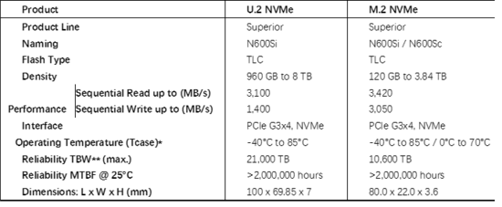

完整的产品规格
                                              image.png?imageView2/2/w/550
*案例温度,由 SMART 温度属性指示的复合温度。
**在最高的顺序写入值下。可能因密度、配置和应用而异。
