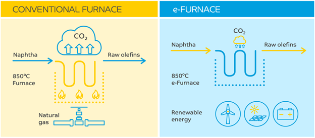

近日,巴斯夫、沙特基础工业公司(SABIC)和林德签署一项联合协议,计划共同开发并推广蒸汽裂解装置电热解决方案。目前,协议三方已就使用可再生电力代替传统化石燃料为加热环节供能开展概念性研究。通过在加热这一石化行业核心流程引入该创新举措,三方力争切实赋能化工行业有效推进二氧化碳减排。
在基础化学品的生产中,蒸汽裂解装置扮演着关键角色。为将碳氢化合物裂解成烯烃和芳烃,其能源消耗极为可观。通常情况下,相关裂解反应的发生需要炉内温度达到约850摄氏度。目前,业内主要依靠化石燃料的燃烧来完成升温。通过将该加热环节的供能方式转换为电力,本项目有望切实减少二氧化碳排放。尤其当采用了可再生电力能源时,这一革命性新技术有望实现高达90%的减排比例。
在该项目上,巴斯夫和SABIC融汇了各自在化工流程工艺开发领域的技术优势和知识产权,以及双方在蒸汽裂解装置操作上长期积累的深厚经验和专业知识,而林德则主要围绕蒸汽裂解炉的开发制造和项目商业化贡献了其专利与专长。
“就化工行业的减排征程来说,这一技术飞跃势必将成为一大重大里程碑。我们不仅首开全球先河为蒸汽裂解装置引入了电热概念,而且也殷切希望此举可以凸显在该类型高温反应下关键部件的可靠性。就该技术的及时推广和工业应用而言,充足的资金支持以及具备竞争力的可再生能源价格则是两大重要的先决条件。”巴斯夫欧洲公司执行董事会主席薄睦乐表示,该项目是巴斯夫碳管理研发计划的关键组成部分。通过推行该计划,巴斯夫期望在2030年后的一段时间能够实现其二氧化碳排放的进一步大幅削减。
SABIC副董事长兼首席执行官尤素福·阿尔-拜延(Yousef Al-Benyan)表示:“创新与合作是化工行业繁荣发展的基础。只有如此,我们才能有效应对包括资源利用效率和二氧化碳排放等议题在内的一系列全球挑战。我们本次达成的协议,在汇聚各方深厚技术智识的同时也明晰了项目实施重点,势必将有效助力我们行业中的那些能源密集型流程实现低碳转型。此外,作为SABIC长期愿景和气候变化战略的重要组成部分,基于对碳循环经济理念的深入贯彻,这一标志性可持续发展举措也将切实推动我们的业务转型。”
“此次合作,我们所聚焦的是一个工业碳排放上的‘大户’。就石化产业的整个价值链来说,裂解炉是最大的二氧化碳排放源头之一。而我们目前正携手肩负重任,将一项业已久经考验的优质技术引入一个全新的领域,一个远超实验室概念,直指大规模工业应用的领域。我们的项目必将名垂青史,能够参与其中,我们深感荣幸与自豪。”林德集团执行副总裁兼林德工程首席执行官Juergen Nowicki表示。
目前,协议三方已向欧盟创新基金和工业脱碳资助计划(德国联邦环境部推出的新项目)申请财政津贴。对于巴斯夫路德维希港厂区多兆瓦级示范工厂的建造,相关评估也正在进行之中。如若融资顺利,其最早将于2023年正式启用。
