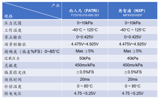

恩智浦(NXP)MPXV5010DP
西人马(FATRI)TYZV16-010-000-201
压力范围
0~10kPa的压力量程属于一个比较小的压力测量范围,在实际应用中,量程范围的选择要比所用的量程稍大即可。此量程的产品适合大商业终端、消费电子、健康医疗类的应用。
工作温度
一般工业应用与集成电路系统的要求在-40℃~80℃之间,两款产品达到了-40℃~125℃的工作温度范围,能够满足大多数应用。
零点输出
在工作电压的激励下,理论上传感器空载时输出应为零,但实际上传感器空载时输出时是不稳定的,这就出现了一个偏差范围,此范围越小越好。两款产品零点输出控制的范围都很优异,能够提供相对好的可靠性和稳定性。
精确度
这里的精确度指的是非线性误差,非线性是指由空载荷的输出值和额定载荷时输出值所决定的直线和增加负荷的实测曲线之间最大偏差对于额定输出值的百分比。非线性单位为%FS,非线性误差=量程×非线性。两款产品的最大误差在±5%,在实际的应用中,通常会在±5%以内,这个精度对于消费和商用是能够完全满足的。
过载压力
过载压力分为两种,一种为安全过载,安全过载是指在此载荷内不会对压力传感器造成破坏性损坏,但不能长期过载。另外一种为极限过载,是指压力传感器的极限临界负荷,超过极限即意味着传感器将会损坏。从该指标中可以看出西人马(FATRI)TYZV16在此项性能上表现不俗,优于进口品牌指标。
通过参数对比,两款产品的技术性能均表现优异,其中西人马(FATRI)在过载这一指标中,优于同类产品。两个产品的品牌,拥有不同的产品线和应用市场,在不同的方向上各有优势。
