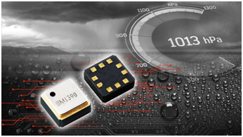

全球知名半导体制造商ROHM(总部位于日本京都市)面向白色家电、工业设备和小型物联网设备,开发出防水等级达IPX8*1的小型高精度气压传感器 IC“BM1390GLV(-Z)”。

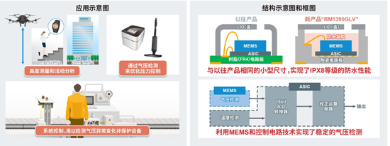

1.小型封装且防水性能达IPX8,适用于更广泛的应用
BM1390GLV融合了ROHM多年来积累的MEMS、控制电路技术和自有的防水技术,用与以往产品相同的小型封装(2.0mm×2.0mm×1.0mm)实现了达到IPX8等级的防水性能。新产品采用先进的结构——通过用特殊的凝胶来保护IC内部,使其可以安装在要求防水性能的白色家电和工业设备等应用中。

・采用陶瓷封装,可抑制应力影响引起的特性波动
以往产品所用的树脂封装,产品特性会因电路板安装时的应力而发生波动。BM1390GLV采用陶瓷封装,可抑制应力影响而导致的特性波动。由于消除了树脂封装产品所受的气压传感器布局限制,因此有助于提高电路板布局设计的灵活性。
