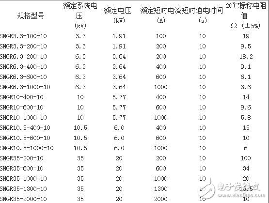

  (四)种类
  ● 配电网小电阻接地电阻柜
  ● 配电网中电阻接地电阻柜
  ● 配电网高电阻接地电阻柜
  ● 发电机中性点电阻接地电阻柜
  (五)品种产品系列化
  ● 适用电压:3.3kV~35kV;
  ● 允许通流:5A~5000A;
  ● 标称电阻:0.1Ω~1500Ω;
  ● 允许通流时间:10s、30s、60s、10min、连续运行;
  ● 进出线方式:上进下出、下进下出、侧进侧出、侧进下出;
  ● 安装地点:户内、户外;
  ● 允许温升:通流时间为10s、30s、60s时为760℃;通流时间为10min时为610℃;连续运行时为385℃;
  ●电流互感器CT:可选件

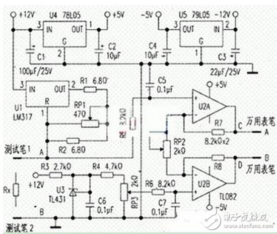

  功率小的电阻万用表辅助电路图解析:
  实际工作中,为分析电路原理,在根据实物绘制电原理图时,往往需要测出小阻值电阻的实际阻值,比如高档开关电源中用于检测负载电流的康铜电阻(一般为毫欧级),过流保护用的大功率小阻值电阻(有些达到0.1Ω以下),大功率功放电路中与电流放大管(E极或s极)串接的反馈电阻(一般为零点几欧姆)。
  以下为一款用普通万用表精确测量小阻值电阻的辅助电路图

  由于普通数字万用表电阻挡的最小量程为200Ω,受精度限制,往往无法精确测量出这些电阻的具体阻值,也无法判断出它们的一致性如何,常常为此感到困难。为此,试制做如图1所示的辅助电路,结合万用表的直流低电压挡(200mV、2V、20V),实现对小阻值电阻的精确测量。
  通过恒流源给被测电阻RX加一定的电流,再用万用表测量Rx两端的电压,所测的电压值除以流过被测电阻Rx的恒定电流,即可得出被测电阻的阻值。理论上流过待测电阻的电流越大,越易于精确测出小阻值电阻Rx的阻值,但电流过大,一是会引起恒流源严重发热,影响电流的稳定性,导致所测阻值不准;二是小功率电阻不允许过大的电流流过。为此本电路选用LM317(U1)和电阻R1、R2、电位器RP1一起构成简单的100mA的恒流源。
