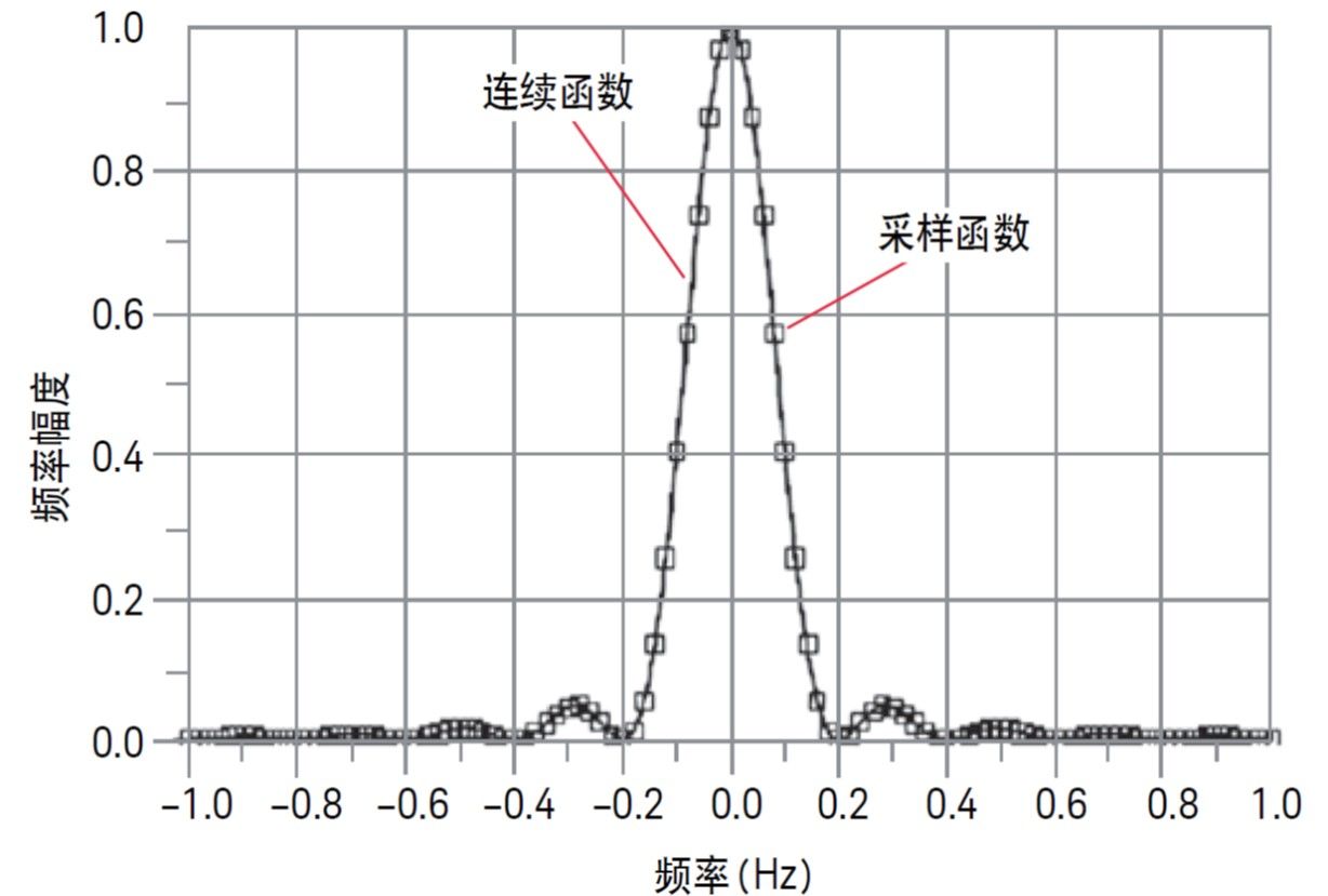

3.1 离散采样的影响
傅立叶变换应用于连续函数,而矢量网络分析仪的时域变换则必须应用于离散数据。考察这个问题的一种途径是假定测得的数据为连续响应数据的采样型式。频率采样可以想像为均匀分布在测量频率范围上的一些数据点,如图 3a 所示。频率采样会产生许多和原函数图像一样的、称为混叠的图像,混叠以 1/(频率步长) 的重复间隔出现。图 3b 具体说明了离散数据采样和混叠响应。
图 3a. 连续函数和离散 (采样) 函数。

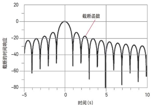

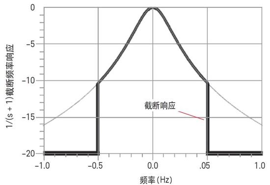

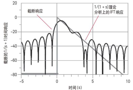

3.2 截断频率的影响
对于现实中的测量而言,可用的数据样本会受到测量设备频率响应的限制。由于矢量网络分析仪是有特定频率范围而非无限大范围的现实仪器,故数据在数据样本的末端被截断,如图 4a 所示 (对原函数与矩形窗口的乘积进行傅立叶逆变换 (IFT) 可以代表矢量网络分析仪在进行时域变换时截断数据所产生的影响)。截断效应在时域中会引起振铃并具有 Sin(x)/x 形式的响应,如图 4b 所示。图 4c 中将截断时间响应与单位阶跃函数进行了比较。
图 4a. 频域中截断响应的样本。
图 4b. 截断在时域中引起振铃。

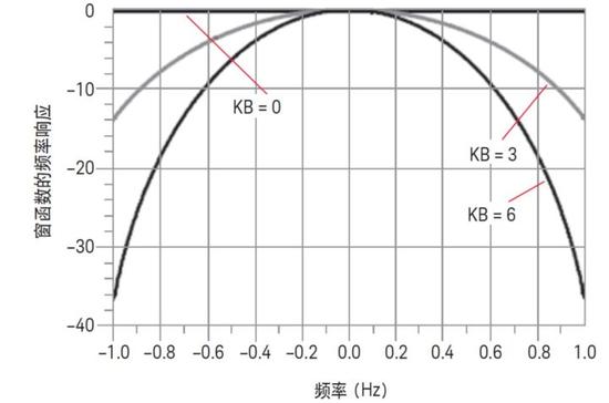

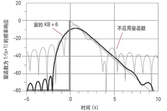

3.3 使用窗口功能以减小截断的影响
数据截断效应会把振铃加到时域数据上,所形成的旁瓣有时高到足以使它们能遮蔽被测器件 (DUT) 的某些响应。可以应用窗函数,它逐步减小频率响应并控制在截断过程中形成的旁瓣。 然而,窗函数也有降低响应的鲜明性、展宽冲激和拉平曲线斜度的作用,从而会降低变换的分辨率并使频率响应的过渡部分产生失真。 在确定窗函数时,在选择旁瓣的高度与响应的分辨率之间要考虑某种程度的折衷。图 5a 显示的是具有不同 β 值的窗口。图 5b 显示的是应用于 1 极滤波器响应的这些窗口。而图 5c 则显示了窗函数的时间响应以及单位阶跃函数 (灰色轨迹)。
图 5a. 应用不同 b 值的窗函数, 较大的 b 值会减小旁瓣高度。(KB 代表凯塞-贝塞尔函数, 是经常用到的窗函数。)
图 5b. 应用于 1 级滤波器响应的窗函数。
图 5c. 窗函数和单位阶跃函数的时间响应。

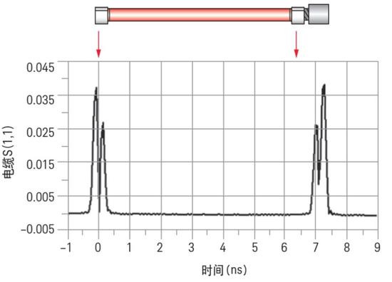

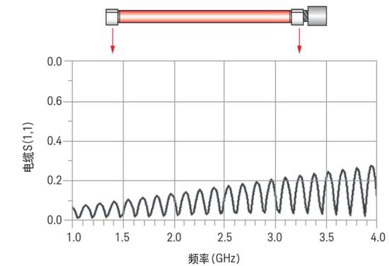

图 6a 和 6b 说明了同一条电缆的频域和时域反射响应,频域反射测量 (图 6a) 是在整个被测频率范围内由电缆中存在的不连续性反射的所有信号的组合。估计那些失配的位置是困难的。然而,时域测量 (图 6b) 显示了每个不连续性的影响随着时间 (或距离) 的变化,并轻松地确定失配的位置和大小。
图 6a. 频域中电缆的反射响应。
图 6b. 时域中同一条电缆的反射响应。

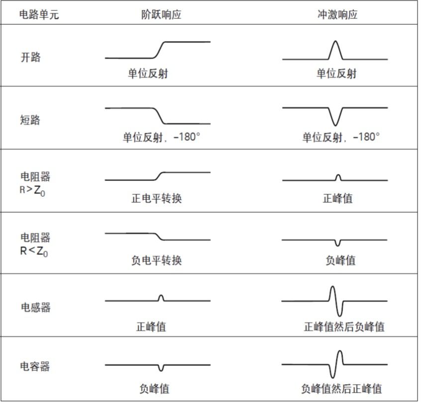

时域低通模式是对传统 TDR 测量方法的仿真,并支持阶跃信号和冲激信号两种激励方式。在这种测量模式下对测量的频率范围有一些特殊限制。它要求测试所得到的正数据点要均匀地隔开,这样这些数据点就可以从直流到测试的终止频率都是谐波相关的。在设置测量频率时必须要使测试的终止频率等于起始测试频率与测试点数之积 (从而给出谐波相关的频率)。矢量网络分析仪具有自动完成这一操作的功能。从这里可以看到,上升时间由被测最高频率的最大斜率决定,可是上升时间也会随着窗口系数的大小而变化。此外,由于傅立叶变换包括直流值对频率响应的影响,而矢量网络分析仪是不能测量直流响应的,因此直流值必须用外推的方法得到。在生成阶跃激励时这个直流值是必须的。在传统 TDR 测量方法中也存在这一限制。数据的其余部分可以由原始被测响应的镜像数据算出,这里假定响应为厄米特响应 [2],即负频率响应是正频率响应的共轭,因此,时域响应必须是纯粹的实数值 (非复数) 响应。
低通测试模式所包含的信息在确定不连续性处的阻抗类型 (电阻型、电容型或电感型) 时是非常有用的。由于已经包含了直流值而且数据又是镜像的,故阶跃和冲激低通模式与带通模式相比能产生更好的时域分辨率。
图 7 说明了使用真实格式的已知不连续性的各种低通响应,图中把每种电路单元都模拟了出来以显示对应的低通时域 S11 响应波形。
图 7. 已知的不连续性的低通响应 — 阶跃响应和冲激响应。
4.1.1 对低通反射响应进行分析
时域低通测量模式功能真正强大的地方在于它通过其阶跃和冲激激励响应既描述了阻抗不连续性所在的位置,又能告诉您在这些位置上阻抗发生了哪类变化。

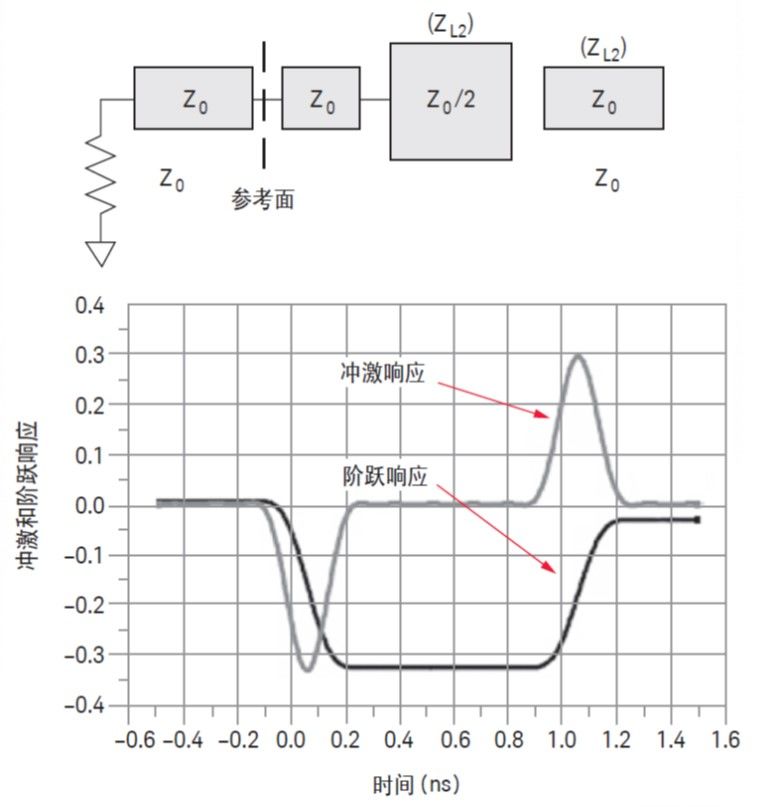

图 8 中的电路显示了当阻抗从 Z0 变化到 Z0/2 再变回到 Z0 时的低通阶跃响应和冲激响应。阶跃响应用黑色轨迹显示,冲激响应用灰色轨迹显示。在显示结果上有足够多的信息来确定不连续性所处的位置 (时间) 以及不连续性的类型。第一个连接处的不连续性为传输线阻抗的变化,其中 ZL1 < Z0。第二个不连续性表明 ZL2 = Z0。我们在观察阶跃响应轨迹时,可以发现即使阻抗变回到 Z0,响应也未完全归零。同样对冲激响应轨迹进行分析,也能看出第二个不连续性与第一个不连续性的绝对幅度值并不完全相同。这两种现象都说明网络中存在遮蔽现象。遮蔽现象解释了为什么在第二个不连续性处阻抗会有这样明显的差别。
图 8. 显示了当阻抗发生变化时的低通阶跃响应和冲激响应 (上面所示的电路)。

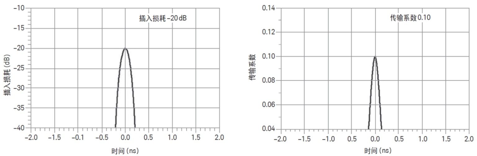

4.3 传输响应 (低通和带通)
在时域传输测量结果的显示中,横轴以时间单位显示。进行直通连接校准的响应结果是一个在 t = 0 秒处高度为 1 的冲激,表明冲激是在零时间、无损耗地通过。当插入器件时,时间轴指示的是被测器件的传播时延或电长度。需要注意的是,在时域传输测量结果中,矢量网络分析仪屏幕上 x 轴显示的值是实际电长度,而不是像反射测量中的双向传播时间。游标读出的仍然是以时间和距离为单位的电长度。为了得到实际物理长度,需要给矢量网络分析仪输入速度换算系数。否则,必须将距离乘以传输介质的相对速度来获得实际的物理长度。
纵轴上显示的量取决于所选择的格式,在线性幅度格式中,纵轴的刻度是传输系数。它代表在整个测量频率范围内传输路径上的平均传输系数。当以对数幅度格式显示响应的结果时,纵轴刻度表示的是以 dB 为单位的传输损耗或增益,它代表在所关心的测试频率范围内传输路径上的平均损耗或增益。
以一个 20 dB 的衰减器为例,带通模式测试得到的响应是幅度为 -20 dB 的插入损耗 (如图 9a 所示) 和数值为 0.10 的传输系数,如图 9b 所示。
图 9. 20 dB 衰减器的带通响应: (a) 对数幅度格式, 以 dB 为单位显示插入损耗; (b) 线性幅度格式, 显示传输系数。

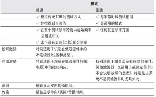

4.4 对模式的小结
表 1-1 映射模式
低通冲激响应模式具有比带通模式更高的分辨率,最适用于观察让低频信号通过的器件(例如电缆) 中的微弱响应。起始频率被调整为在整个频率跨度内呈谐波相关。在完成测量设置之后,务必要对矢量网络分析仪进行校准。
低通阶跃响应模式使用户很容易识别不连续性的位置以及不连续性的类型,其测试分辨率也比带通模式高,非常适用于识别让低频信号通过的器件中的不连续性。在上述两种低通响应模式中,低至直流频率分量和负频率的响应结果是通过外推得到的。
带通冲激模式是最通用的测试模式,且无需让测试频率呈谐波相关。它可以应用于任何任意频率范围,非常适用于测量带宽有限制的器件,例如滤波器。虽然在故障定位的应用中它不能用来识别阻抗不连续性的类型,但在显示响应的幅度信息方面也表现得很好。

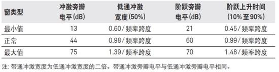

常用的窗函数是凯塞-贝塞尔窗,其中 β 控制窗函数的滚降量。较大的 β 值会降低旁瓣高度。图 10 显示了各种不同的窗函数的系数。
图 10. 不同 β 值的各种凯塞-贝塞尔 (KB) 窗。
表 1-2 阶跃上升时间、冲激宽度和频率跨度三者之间关系的近似公式
