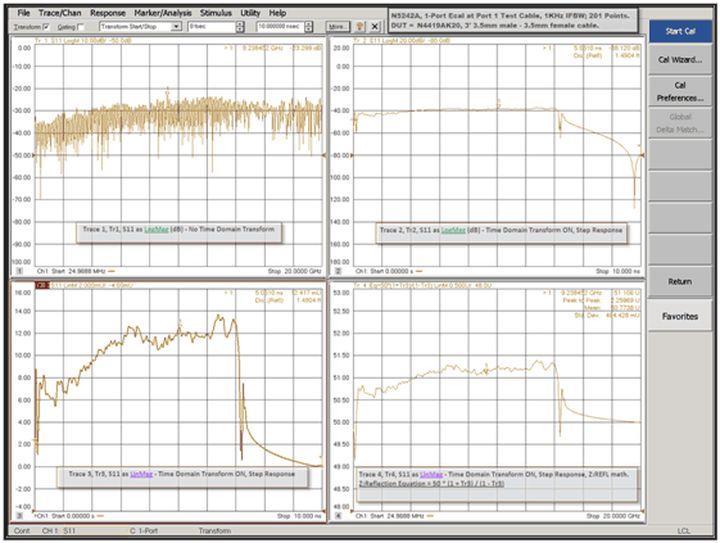

下面的图 1 显示了PNA 网络分析仪系列 经过配置后测量时域转换数据的结果(显示为阻抗)。迹线 4“Tr4”是阻抗经过转换后的结果。

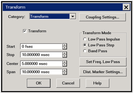

  • 使用“Low Pass Step(低通步进)”时域转换模式。在“Low Pass Step”转换模式中,推测出低至直流的频率和负频率,因此分析仪将相应地改变起始频率。在用户之前校准使分析仪可以改变起始频率。要实现此目标,首先设置“Low Pass Step”转换模式,接着按下“Set Freq. Low Pass(设置低通频率)”按钮。“PNA Transform(PNA 转换)”窗口见图 2。
  • 执行“Set Freq. Low Pass”模式之后,执行适当的用户校准。
  • 对最初的 S11 LogMag 默认格式进行“Low Pass Step”时域转换(迹线 1 “Tr1”,图 1)。这相当于图 1 中的迹线 2“Tr2”。
  • 将转换后的响应格式改为 LinMag。这相当于图 1 中的迹线 3“Tr3”。

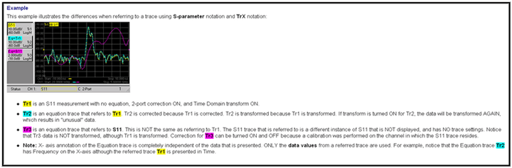

  • 使用 PNA 系列方程编辑器对“Tr3”转换后的 LinMag 数据应用“Z:Refl”方程注 1。结果如图 1 迹线 4“Tr4”所示。
注 1:

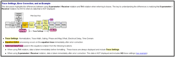

Z:REFL = Z0 * (1 + S11) / (1 – S11),其中 Z0 等于阻抗特征值(通常为 50Ω 或 75Ω)。然而,使用 PNA 上的方程编辑器将此方程应用于转换后的复数迹线数据(例如“Tr3”),校正过误差的 S11 参数不必像数学函数那样应用于转换后的数据。
下面是从 PNA 帮助文件摘录的 PNA 方程编辑器信息。详细信息见 PNA 帮助文件。

图 1 是具有 4 条 S11 迹线的 N5242B PNA-X单通道配置。这些迹线分别表示在 PNA 网络分析仪上获得时域转换后的信号(例如阻抗)的各个操作步骤。
“Tr4”表示经过“Low Pass Step”时域转换后的测试结果(例如阻抗)。X 轴为初始频率而不是时间,即使该数据是在“Tr3”(时域转换后的迹线)的基础上获得的。下面摘录的 PNA 帮助文件特别指出此结果将是频率。
如果阻抗和时间/距离信息特别重要,用户有多种选择:
  • 使用 ATE 系统查询“Tr3”X 激励阵列和“Tr4”阻抗数据阵列,然后将这两个阵列合并为激励(时间)和阻抗(欧姆)。
  • 将“Tr3”保存为 PRN CSV 分隔的文本文件,其中包括作为时间的 X 轴激励。将“Tr4”保存为 PRN CSV 分隔的文本文件,其中包括阻抗的响应值,单位是欧姆。整理和合并这些文本文件,使其只包括 X 激励(时间)和响应(阻抗,欧姆)。
  • 时域转换窗口显示转换起始时间和终止时间。根据起始时间、终止时间和点数,计算线性斜率(或类似参数)。
为了让 PNA 网络分析仪系列能够显示转换后的阻抗数据,必须使用 PNA 方程编辑器调用方程:Z:REFL = Z0 * (1 + S11) / (1 – S11)。然而,数据必须是经过转换的 LinMag 数据,而不能是未经转换的基础 S11 参数;因此需要对迹线元素“Tr3”应用此方程。
检查“Tr4”,会发现平均阻抗为 50.77 Ω,峰峰值偏差为 2.26 Ω。被测件是 Keysight N4419AK20 3 英尺 3.5 毫米阳头至 3.5 毫米阴头电缆组件,使用 Keysight 85033-60016 50Ω 3.5 毫米阳头端接器进行端接。在分析仪端口 1 测试端口电缆上使用电子校准件进行校准。通过“Low Pass Step”转换模式、“Set Freq. Low Pass”模式,起始频率自动调节到 24.9688MHz。点数为 201,中频带宽为 1 KHz,信号源功率为 -5.0dBm。
