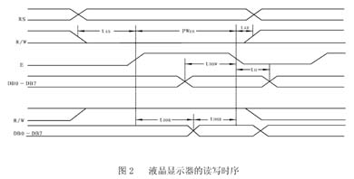

在笔者所设计的系统中使用的16×2字符型液晶显示器为南京国显电子公司生产,它与8031单片机的典型连接电路如图1所示,模块引脚功能如表1所列,此液晶显示器的连接电路与一般接口电路的不同之处在于:对液晶的操作是在加到读写选择引脚R/W及指令数据选择引脚RS上的两信号稳定tAS(tAS>140ns)时间后,在片选信号E上再施加一个正向脉冲信号,在这一脉冲下降沿的数据为有效数据,而一般接口电路是片选信号在整个操作过程中均有效。液晶显示器的读写时序如图2所示。

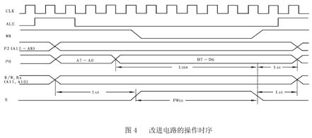

为确定图3所示电路是否能满足液晶显示器的时序要求,我们需进一步分析由8051的读写时序而产生的RS、R/W、E信号的时间关系。图4为其时序图,从图中可以看出:写操作的时序及由此而产生RS、R/W、E及数据的时间关系(8051工作频率为12MHz,故一个时钟周期约为83ns)为:
地址建立时间tAS=4T(约332ns);允许脉冲宽度PWEH=6T(约498ns);
地址保持时间tAH=2T(约166ns);
数据建立时间tDSW=7T(约580ns);
而液晶显示器要求tAS≥140ns,PWEH≥450ns,tAH≥10ns,tDSW≥195ns,因此均可满足要求。
对读周期的分析也可以得到同样的结论,采用该改进电路后,对液晶的任何操作都可用一条MOVX指令完成,在此电路中ADDRESS=0000H表示写指令寄存器;ADDRESS=08XXH表示读忙标志和地址计数器;ADDRESS=04XXH表示写数据寄存器;ADDRESS=0CXXH表示读数据寄存器。因此指令的执行时间是2个机器周期,比图1电路节约了一半的时间,当对液晶显示器的操作比较频繁时,节约的时间是相当可观的。
