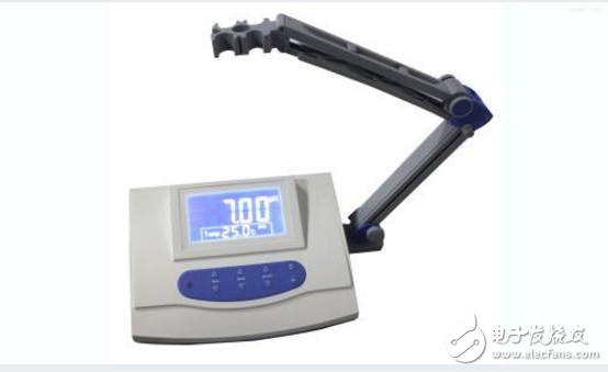

  PH计,是一种常用的仪器设备,主要用来精密测量液体介质的酸碱度值,配上相应的离子选择电极也可以测量离子电极电位MV值,广泛应用于工业、农业、科研、环保等领域。该仪器也是食品厂、饮用水厂办QS、HACCP认证中的必备检验设备。
  酸度计的应定期检定校准,使精密度和准确度符合要求。怎么校准PH计,或者说是怎样校正酸度计。以下是笔者整理出来的资料。有直接用配置好的标准缓冲液校准,有的需要自己配置标准缓冲液再校准,下面就看看这两种不同的前提,相同的校准方法步骤。供需要的朋友参考参考。
 酸度计的常用校准方法
  工具/原料
  标准缓冲液(应选择与供试液pH值接近的标准缓冲液),目前标准溶液有7种,在我国一般使用以下3种溶液:(pH值在25℃时)
  1)邻苯二甲酸氢钾(KHC8H4O4) 4.003pH; 0.05M
  2)混合磷酸盐(Na2HPO4) :磷酸二氢钾和磷酸氢二钠混合盐溶液 6.864 pH; 0.025M
  3)硼砂(Na2B4O7· l0H2O) 9.182 pH:0.01M
  这三种标准缓冲液的配置方法如下:
  1)pH4,邻苯二甲酸氢钾标准缓冲液:
  精密称取在115±5℃干燥2~3小时的邻苯二甲酸氢钾[KHC8H4O4]10.12g,加水使溶解并稀释至1000ml。
  2)pH7,磷酸盐标准缓冲液(pH7.4):
  精密称取在115±5℃干燥2~3小时的无水磷酸氢二钠4.303g与磷酸二氢钾1.179g,加水使溶解并稀释至1000ml。
  另补充:磷酸盐标准缓冲液(pH6.8) 精密称取在115±5℃干燥2~3小时的无水磷酸氢二钠3.533g与磷酸二氢钾3.387g,加水使溶解并稀释至1000ml。
  3)pH9,硼砂标准缓冲液: 精密称取硼砂[Na2B4O7·10H2O]3.80g(注意:避免风化),加水使溶解并稀释至1000ml,置聚乙烯塑料瓶中,密塞,避免与空气中二氧化碳接触。
