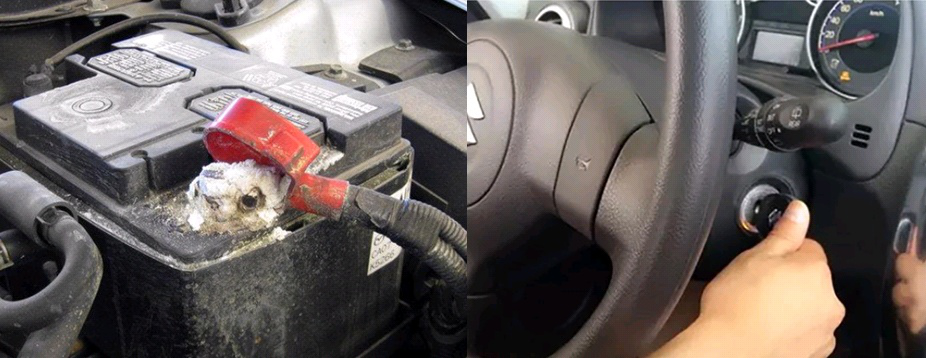

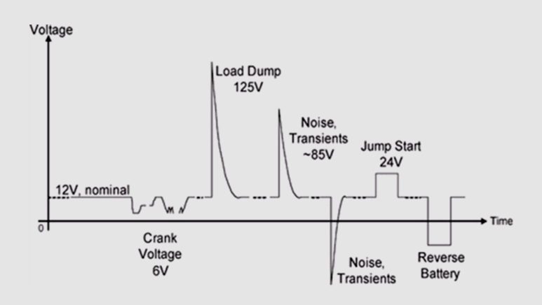

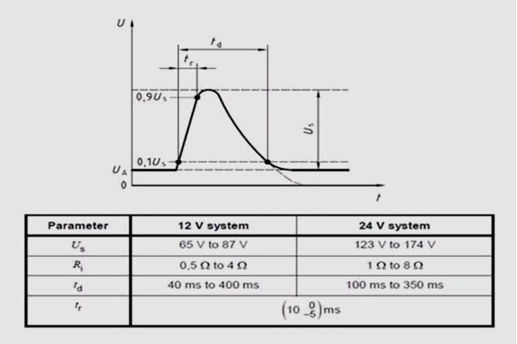

负载突降的具体原因包括:蓄电池连接不牢,反复断开、连接并从交流发电机上断开时;电池完全放电时;交流发电机充电时断开电池(负载)。这就是人们常说的“抛负载”,这时瞬态过冲电压可以达到100伏以上,并且在极低的电源阻抗下,持续时间可以从10到100毫秒。这些负载突降浪涌瞬变如果不加阻尼,会对车辆中的电子系统(如ECU、处理器)造成严重损坏。
在典型的12伏汽车系统中,负载突降并不少见。例如,腐蚀或松动的蓄电池接头、电缆在行驶过程中可能会因振动而断断续续;也可能是在跨接启动后引起负载突降。
常见负载突降情况
在这些情况下,车辆电源可能在车辆运行时不断连接或断开,从而导致瞬态负载产生过电压状况。从负载突降条件和产生的波形可以看出其上下电压尖峰都很高。电气化运输系统,如电动汽车也会有类似的情况发生,必须加以防范。

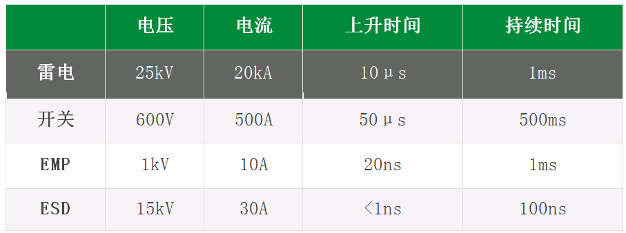

可重复的瞬变经常由电机、发电机的运行或无功电路元件的切换引起;随机瞬变通常由雷电和静电放电(ESD),会有上述断电情况引起。雷电和ESD的发生通常不可预测,需要精心监控才能准确测量,特别是在电路板级感应的情况下。许多电子标准组织已经使用公认的监测或测试方法分析了瞬态电压的发生,瞬变的关键特性如下表所示。
瞬变源和等级示例

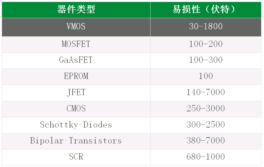

瞬变现象之所以越来越受到关注,是由于元件小型化导致对电应力的敏感性不断增加。例如,微处理器的结构和导电路径无法处理瞬变产生的高电流。这些元件在极低的电压下工作,因此必须控制电压干扰,以防止器件中断和潜在的或灾难性的故障。各种组件技术的易损性如下表所示。
器件易损电压范围

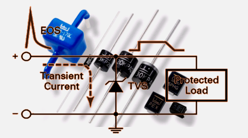

TVS器件是专门用来保护敏感电子元件免受高压瞬变的电子元件。它是由专门设计的p-n半导体结构成的,用于浪涌保护。p-n结通常涂有涂层,以防止在非导电状态下过早产生电压电弧。当发生瞬态电压事件时,TVS器件利用雪崩效应对瞬态电压(高达数百伏)进行箝位,同时吸收高达数千瓦的浪涌功率。TVS器件广泛应用于汽车、电信、通用电子和数字消费市场的过电压电路保护装置,用于雷电、ESD和其他电压瞬变保护。
与大多数其他类型的电路保护器件相比,TVS器件能够更快地响应过电压事件,并以各种表面安装和通孔电路板安装格式提供。

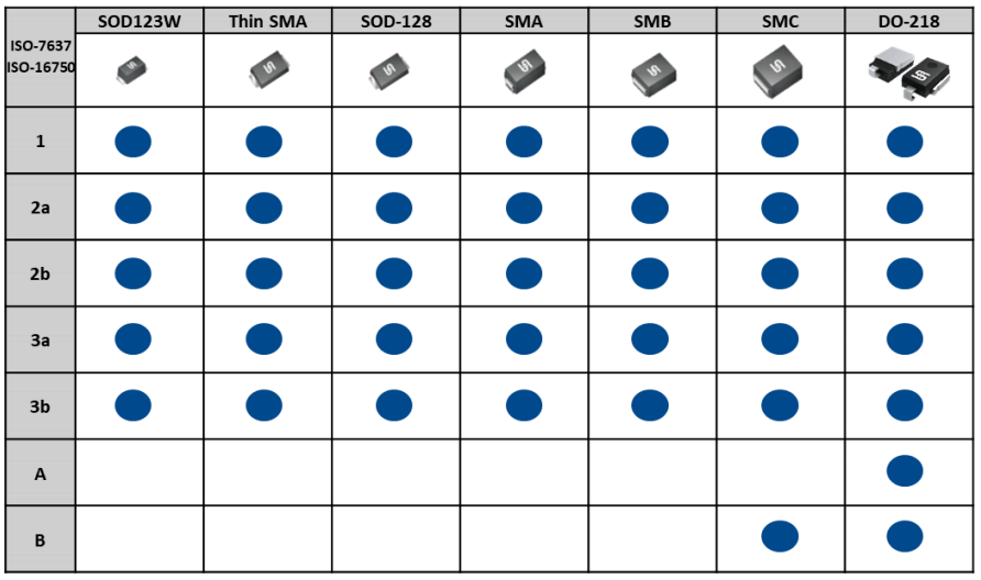

TVS器件用于保护汽车敏感电路免受ISO 7637-2和ISO 16750测试A和B中定义的浪涌(负载突降)的影响。解决负载突降问题要求器件能够安全地耗散所释放的能量,以防止对下游电子系统造成损坏。设计师需要选择能够满足各种标准规范和各汽车制造商要求的保护器件。
值得注意的是,汽车行业有非常明确的规范来防止电压尖峰。ISO7637标准定义了许多脉冲(1、2a、2b、3a和3b),这些脉冲模拟了12V和24V车辆中最常见的电压变化。目前,汽车行业已经开始转向小型TVS器件。这些低功率和短小的封装也可以防止这类脉冲。

通常,电气系统越靠近蓄电池、交流发电机、保险丝盒(配线配电系统),瞬态条件的威胁就越大。解决方案是将半导体TVS器件置于车辆系统中可能出现负载突降的地方。TVS器件基本上是优化箝位电压的专用二极管,可将瞬态电能转换为瞬态热能,且能够确保电压过冲不超过规定水平。TVS器件的另一个关键应用是防止雷击和其他类型电子系统中其他外部电压干扰引起的快速高压瞬变。
在典型汽车系统中,在瞬态或浪涌事件期间,TVS器件将电压箝制到电气系统其他部分可以安全处理的安全水平。它还可以分流足够大的能量,以限制电流源;或者在某些情况下,它将在电子断路器或保险丝能够断开之前一直保持箝位,防止进一步损坏电子系统。TVS器件可以承受极高的峰值功率,这使其成为了汽车负载突降应用的理想选择。
