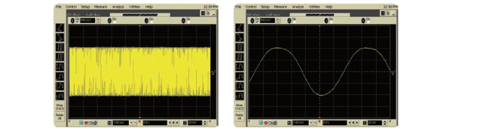

1 GHz 示波器
12 GHz 示波器
图 1: 不同带宽的示波器上显示的相同方波

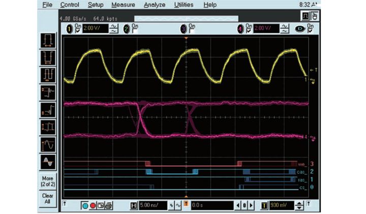

我们将以常见的 SDRAM 应用为例,介绍如何使用混合信号示波器进行日常调试。为隔离SDRAM 写入周期,您必须对五种不同的信号组合进行触发: RAS,CAS,WE,CS 和时钟。4 通道示波器本身不足以满足这一基本测量要求。
如图 2 所示,16 条逻辑计时通道用于设置在RAS 高、CAS 低、WE 高和 CS 上触发系统。示波器通道 1 用于查看和触发时钟的上升沿。在逻辑分析仪和示波器组合解决方案中,逻辑分析仪只能交叉触发示波器(反之亦然); 与此不同的是,混合信号示波器可在示波器和逻辑计时通道中进行全带宽触发。
图 2: 6 通道测量: RAS、CAS、WE、CS 和CLK 写入触发过程中的数据线。

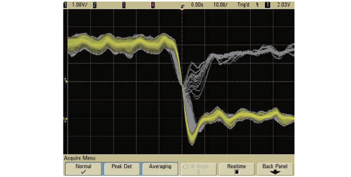

如前所述,在评估示波器时, 采样率是一个非常重要的考察指标。为什么呢? 现在市面上很多示波器采用多个 ADC (模数转换器) 进行复用的方法实现采样。这样做的效果的确可以让单片速度较慢的 ADC 实现高速的采样。不过这种实现方法所面临的问题是可能存在采样失真。比如您将一个正弦波输入到某示波器中,您有可能会发现如下波形。这就是采样失真带来的。

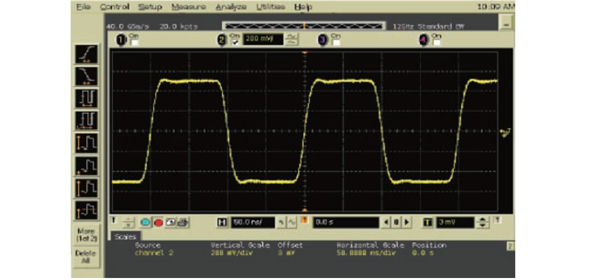

影响显示图像质量的主要因素之一是示波器的更新速率。更新速率是指示波器采集和更新波形显示的速率。由此可知,更快的更新速率能够提高捕获偶发事件的几率, 如图 4 所示。如果毛刺每隔 50,000 个周期出现一次, 那么快速更新速率可帮助您平均每秒钟捕获两次毛刺。另一方面,一些示波器的更新速率仅为 800 个波形/秒,在捕获同一个毛刺时平均花费一分钟。
鉴于厂商一般只会公布示波器所能实现的最佳更新速率,您在对比不同仪器的更新速率时必须分外谨慎。要想达到这些主要技术指标, 通常选择专用采集模式。
图 4: 由Keysight 6000 系列示波器捕获的偶发事件。
这些专用模式可能会严重限制示波器的性能,例如存储器深度、采样率和波形重建。而Keysight 示波器无需使用任何专用采集模式,即可达到100,000 个波形/秒的更新速率。

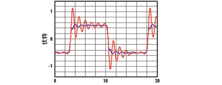

此外,您每次把探头连接到电路上时,探头会变成被测电路的一部分。探针在本质上是一条短传输线。传输线是一种L-C 谐振电路。当L-C 谐振电路的频率为传输线的 1/4波频率时,其阻抗将会变低并接近于零,同时为被测件带来负载。您可以轻松地在信号的低速上升时间和减幅振荡中查看L-C 谐振电路的负荷。

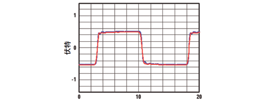

有源探头不仅提供比无源探头更大的带宽,还消除了在探头连接到被测件(DUT) 时的部分传输效应。通过在有源探头中采用电阻“ 衰减”探针和配件,安捷伦最大限度地降低了信号负荷以及由此产生的信号失真。这些衰减的附件可以防止L-C 谐振电路的阻抗变得太低,从而防止加载信号产生减幅振荡和信号失真。
此外, 衰减的附件使得探头的频率响应能够在整个探头带宽范围内保持平坦。通过平坦的频率响应,您可以在探头的整个带宽内预防信号失真。
既然已经解决了信号失真问题,下一步是确保即使在使用探头附件时仍能实现全部带宽。通过在探头放大器和探针之间使用受控的传输线,Keysight InfiniiMax 探头优化了探头带宽。通过使用一个放大器,您可以连接各种差分探头或单端探头(包括浏览探头、带插座的探头、焊接探头和SMA 探头),并获得全部系统带宽。另外,由于受控传输线可将探头放大器与探针分离,您便能轻松地获得紧凑的探头空间。其中的关键是在使用各种探头和附件时了解探头的额定带宽。
图 5: 通过 2.5 GHz 探头和非衰减 2 英寸连接附件进行探测, 上升时间为 250 ps 的信号。
图 6: 通过 2.5 GHz 探头和衰减 2 英寸连接附件进行探测, 上升时间为250 ps 的信号。
