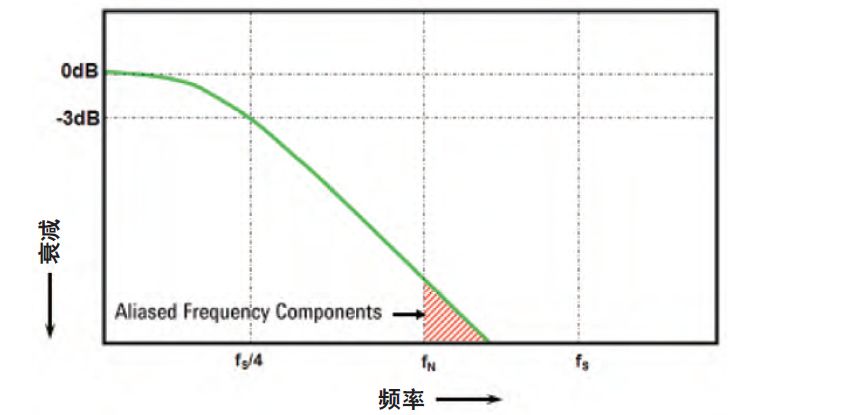

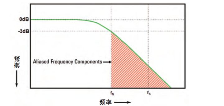

目前,fmax 通常称为 Nyquist 频率 ( fN )。有些工程师 会错误地假设 fmax或 fN 与 fBW ( 示波器带宽 ) 相同。根据这 一假设,一个具有特殊额定带宽的示波器所需的最小采 样率正好是示波器实时带宽技术指标的两倍 ( 如图 1 所 示 )。然而,除非示波器具有砖墙式滤波器响应,否则 fmax 与 fBW 并不相同。 正如我们以前“第 1 个技巧”所讲,带宽指标为 1 GHz 及以下 的示波器通常具有高斯频率响应。这表示,即使示波器 在 -3 dB 带宽频率点以上对信号频率幅度进行衰减,也不 能完全消除这些高频率分量。图 1 的红色阴影部分即为 混叠的频率分量。因此,示波器的 fmax 总是高于 fBW。
图 1: 当示波器的带宽指定为采样率的 ½ 时 , 混叠的频率分量如图所示。
我们建议示波器的最大额定采样率应当至少比额定实时带宽高出 4 或 5 倍 ( 如图 2 所示 )。根据这一标准,示波器的 sin(x)/x 波形重建滤波器可以精确地重现高速信号的波形,其分辨率可达几十皮秒的量级。
图 2: 当示波器的带宽指定为采样率的 ¼ 时 , 混叠的频率分量如图所示。
