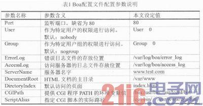

将可执行文件Boa下载到嵌入式设备后,还需对其进行一些配置。首先需要在/etc/boa目录下建立一个boa配置文件boa.conf。表1为Boa配置文件部分配置说明:
