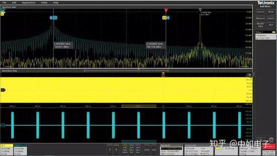

▲ 图 1 .同时观测两个通道的时域波形及频谱
TEK049的多通道时域波形显示方式,所激活的频谱既可以“堆栈 (Stacked) ”显示,也可以“重叠 (Overlay) ”显示。图1同时观测了两个通道的时域波形及频谱,并且采用了重叠显示,以便于频谱之间的对比。所有通道的频谱共用相同的Span、RBW、FFT Window及Spectrum Time,这一点与时域要求多通道间共用采样率、水平时基及触发类似。尽管如此,各个通道的中心频率可以独立设置,默认是联动的,也可以根据需要设置为不同值。

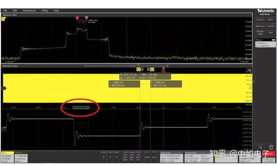

▲ 图 3 .时域、频域和调制域联动分析
图3给出了一个跳频信号分析结果,同时给出了时域波形、频谱及跳频序列的结果。图中红色标记处为Spectrum Time,即用于FFT分析的时间,其位置是可以移动的,测试的频谱就是当前位置对应的频谱。拖动Spectrum Time的位置,可以分别对不同的频点进行观测,当前观测的是频率切换过程中的频谱变化。
