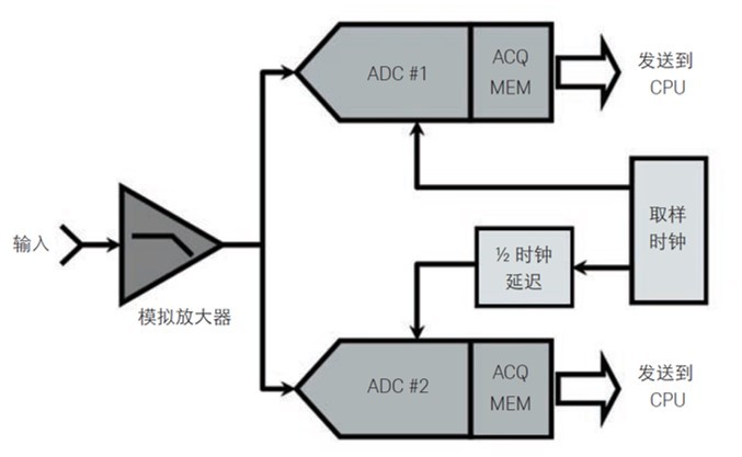

图 1 显示由两个 ADC 利用相位延迟采样技术构成的实时交叉 ADC 系统结构图。在本例中,ADC 2 一律对 ADC 1 采样之后的 ½ 时钟周期进行采样。在每个实时采集周期完成后,示波器的 CPU 或波形处理 ASIC 会对存储在每个 ADC 采集存储器中的数据进行检索,然后交叉样本以获得实时的数字化波形,且样本密度也会翻倍(是采样率的两倍)。
具有实时交叉采样特征的示波器必须遵守两个要求。一是,若要实现无失真的准确交叉,每个 ADC 的垂直增益、偏移和频率响应必须严格匹配。其二,必须对相位延迟时钟进行高精度的校准,以满足 Nyquist 规则二的要求,即等间隔采样。换句话说,ADC 2 的取样时钟必须在样品 ADC 1 之后精确地延迟 180 度。这两个条件对于准确交叉都非常重要。但是,为了对因交叉不良而导致的错误有更直观的理解,后文将重点分析仅因相位延迟定时不佳而导致的错误。
图 1:由两个交叉 ADC 构成的实时采样系统

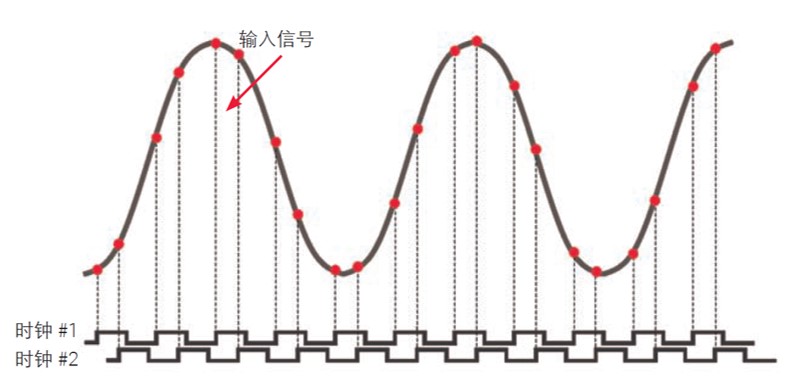

图 2 中所示的定时图说明,如果两个交错的 ADC 相位延迟时钟系统彼此之间没有呈现精确的 ½ 采样周期延迟,则交错采样会出现定时误差。此图显示了实时数字化的点(红点)相对于输入信号进行实际转换的位置。但是,由于对相位延迟定时校准不理想(紫色波形),这些数字化的点没有进行等间隔采样,因此也就违背了 Nyquist 的第二条规则。

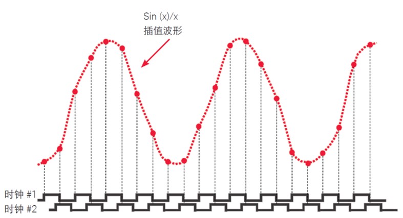

当示波器的波形处理引擎对每个 ADC 采集存储器所存储的数据进行检索时,首先会假设每个存储设备中的采样数据为等间隔采样。当您尝试着对初始输入信号的形状进行重建时,示波器 Sin(x)/x 重建滤波器所表示的信号将出现严重失真(如图 3 所示)。
由于输入信号与示波器取样时钟之间的相位关系是随机的,当您查看重复采集时,实时采集失真(有时称为“采样噪声”)可能会被误释为随机噪声。但该相位关系也不完全是随机的,也具有一定的确定性,且与示波器的取样时钟直接相关。
图 2:非等间隔采样的定时图
图 3:该定时图显示了因相位延迟定时不佳而造成失真的波形,使用 Sin(x)/x 滤波器对其进行重建
