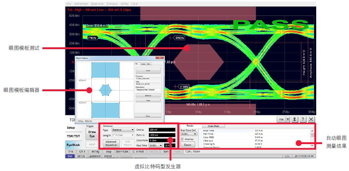

S93011B 可以提供仿真眼图分析功能,让用户无需使用脉冲码型发生器。虚拟比特码型发生器可以定义虚拟比特码型。经过定义的比特码型随后与测试器件的脉冲响应共同卷积,从而根据眼图创建极为精确的测量。
  • 应用工业标准码型(PRBS、K 28.5)或由虚拟比特码型发生器产生的用户指定码型
  • 提供预先定义的标准眼图模板,可以高效完成波形一致性测试
  • 使用眼图模板编辑器可以轻松定制眼图模板。

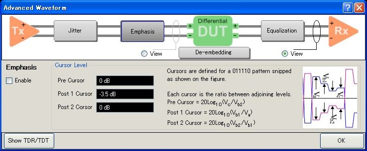

确定更佳的链路加重和均衡设置
随着数据速率不断增加,信道可能会使信号发生失真,进而导致眼图部分或完全闭合,使接收机无法提取数据。为还原眼图的数据,必须重新打开眼图。加重和均衡功能可以为此提供帮助。以千兆比特数据速率传输信号时,加重和均衡是常用的信号调理技术。术语“加重”主要描述发射机端的信号调理,而术语“均衡”则是在接收机端使用。
通过简单的图形用户界面,可仿真加重和均衡,从而打开闭合的眼图。

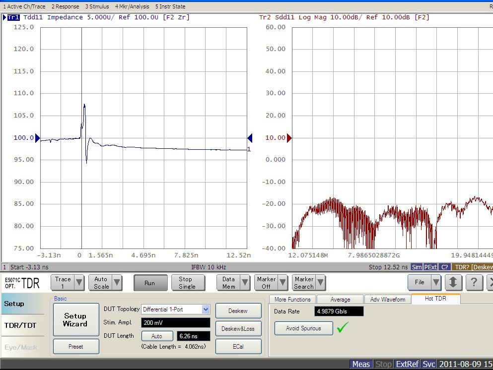

在对发射机(Tx)进行 Hot TDR 测量时,将会给发射机加电,使其输出数据信号。发射机发送的数据信号可能导致测量误差。矢量网络分析仪(VNA)采用窄带接收机体系结构,可以尽量减少发射机信号带来的误差。但是当 VNA 扫描指定的频率范围时,在部分频率上发射机数据信号所产生的杂散响应可能与测量频率重叠,导致测量出现误差。杂散规避功能可以确定由数据速率(用户输入)产生的杂散频率,并设置优化的频率扫描,从而尽量减少测量误差。
如果采用默认设置,发射机发送的数据信号会导致时域响应出现波动,频域响应出现尖峰。
采用杂散规避操作后,发射机数据信号所产生的测量误差可以大幅减少。

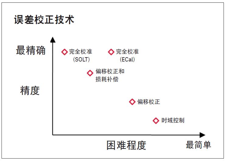

多年以来,业界已经开发出了多种不同的测试方法,旨在消除测试夹具和电缆对测量结果的影响。各种误差校正技术的难度与每种方法的精度有关。因此,测试系统必须具备足够的灵活性,使您可以根据应用要求自由选择误差校正方法。
偏移校正(又称为端口扩展)采取数学方法将校准参考面延伸至被测器件,能够有效地消除测试装置中的时延。这种技术简单易用,但要求电缆和夹具 — 即多余的结构 — 类似于理想的传输线:幅度响应平坦,具有线性相位响应和恒定的阻抗。如果电缆与夹具设计优秀,那么此项技术可以为您提供精确的结果。
偏移校正和损耗补偿采取数学方法将校准参考面延伸至被测器件,能够有效地消除测试装置中的时延和损耗。这种技术在难度与精度之间实现了良好平衡。
全面校准(SOLT)是最全面的校准方法之一。这种校准方法能够有效地消除测试装置中的时延、损耗和失配,从而以尽量高的精度执行测量。
电子校准(Ecal)是全面的固态校准解决方案,可使用户快速、轻松地执行全面校准。传统的机械校准需要由操作人员完成大量交互操作,非常容易出错。使用电子校准,操作人员只需将电子校准件连接到仪器,然后软件就会自动进行其余的控制操作。
如需更高的时域精度,建议使用电子校准直流选件(#0DC)。
误差校正技术的相对比较
