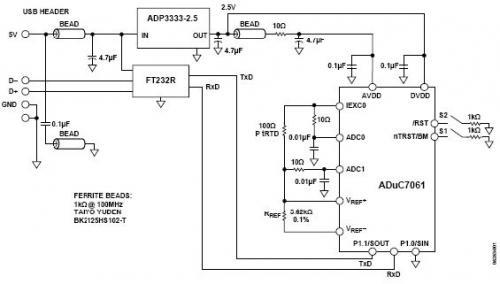

电路功能与优势
本电路显示如何在精密RTD温度监控应用中使用精密模拟微控制器ADuC7061.ADuC7061集成双通道24位Σ-Δ型ADC、双通道可编程电流源、14位DAC、1.2 V内部基准电压源、ARM7内核、32 kB闪存、4 kB SRAM以及各种数字外设,例如UART、定时器、SPI和I2C接口等。它与一个100ΩRTD相连。
在源代码中,ADC采样速率选择100 Hz.当ADC输入PGA的增益配置为32时,ADuC7061的无噪声分辨率大于18位。
图1:具有RTD接口、用作温度监控器控制器的ADuC7061(原理示意图,所有连接均未显示)
电路描述
图1所示电路完全通过USB接口供电。利用2.5 V低压差线性稳压器ADP3333,可将USB提供的5 V电源调节到2.5 V,从而向ADuC7061提供2.5 V的DVDD电压。ADuC7061的AVDD电源经过额外滤波处理,如图所示。在线性调节器的输入端也放置一个滤波器,对USB电源进行滤波。
本应用中用到ADuC7061的下列特性:
●内置可编程增益放大器(PGA)的24位Σ-Δ型主ADC:PGA的增益在本应用的软件中设置为32.
●可编程激励电流源,用来驱动受控电流流经RTD:双通道电流源可在0μA至2μA范围内以200μA阶跃配置。本例设置为200μA.
●ADuC7061中ADC的外部基准电压源:对于本应用,我们采用比率式设置,将一个外部基准电阻(RREF)连接在外部VREF+和VREF-引脚上。或者,也可以在ADuC7061中提供1.2 V内部基准电压源。
●ARM7TDMI内核:功能强大的16/32位ARM7内核集成了32 kB闪存和SRAM存储器,用来运行用户代码,可配置并控制ADC,通过RTD处理ADC转换,以及控制UART/USB接口的通信。
●UART:UART用作与PC主机的通信接口。
●两个外部开关用来强制该器件进入闪存引导模式:使S1处于低电平,同时切换S2,ADuC7061将进入引导模式,而不是正常的用户模式。在引导模式下,通过UART接口可以对内部闪存重新编程。
本电路使用的RTD为100Ω铂RTD,型号为Enercorp PCS 1.1503.1.它采用0805表贴封装,温度变化率为0.385Ω/℃。
注意,基准电阻RREF应为精密5.62 kΩ(±0.1%)电阻。
ADuC7061的USB接口通过FT232R UART转USB收发器实现,它将USB信号直接转换为UART.
除图1所示的去耦外,USB电缆本身还应采用铁氧体磁珠来增强EMI/RFI保护功能。本电路所用铁氧体磁珠为Taiyo Yuden #BK2125HS102-T,它在100 MHz时的阻抗为1000Ω。
本电路必须构建在具有较大面积接地层的多层电路板上。为实现最佳性能,必须采用适当的布局、接地和去耦技术。
