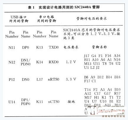

S3C2440A还具备多种工作模式,管脚为17×17方型分布,横向从左1到右17编号,纵向从下A到上U编号,分类为 A1~A17,B1~B17, C1~C17依此类推到U1~U17。这些管脚所对应的功能并不是惟一的,通常只要使能变化,S3C2440A就能实现不同的控制功能。该设计涉及到的 S3C2440A,其管脚如表1所示分为3类。

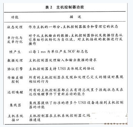

USB系统软件由以下3个部分组成:主机控制器驱动(HCD)、USB驱动(USBD)、主机软件(Host Software)。主机控制器所具备的功能如表2所示。HCD和USBD包含基于不同抽象层次的软件接口,两者以一定的方式协同完成任务,用以实现 USB系统的功能。它们的任务差别没有具体定义,然而HCD要具备的一项功能就是必须支持多种不同主机控制器芯片。在一些操作系统中,当系统必须实现某些基本功能时,可由Host Software实现。

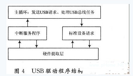

S3C2440A芯片支持USB1.1协议和USB 2.0协议。该设计是针对USB Host(主机,A型),并基于USB 1.1协议编写的。程序结构和数据传输的流向如图4所示。
6.jpg?imageView2/2/w/550
驱动程序的编写主要分为以下几个部分考虑:硬件提取层、中断服务程序、标准设备请求和主循环。硬件提取层实现的是S3C2440A对I/O端口直接的读写操作;中断服务程序处理各种中断,包括总线任务上的请求;标准设备请求完成主机送来的各种标准请求,用于完成各种枚举请求;而主循环则负责完成前台的数据采集等工作,所有的任务结束后都要回到主循环上去。
