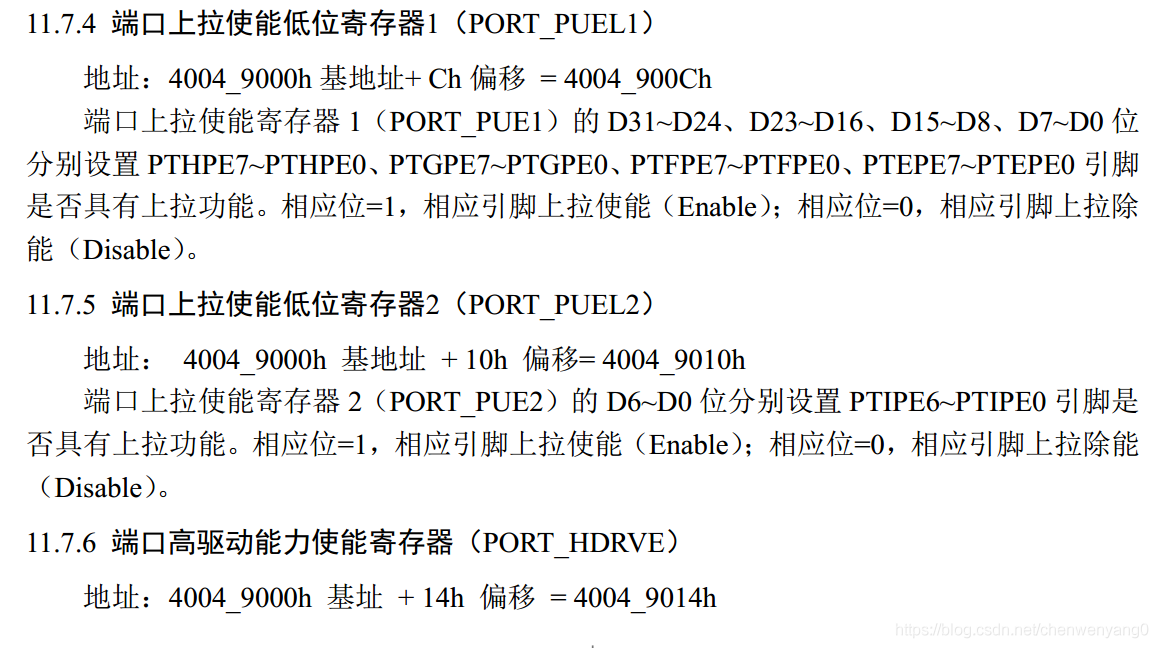

单个引脚驱动能力是2.5mA,内部均可上拉到VDD,无内部下拉。应通过编程将未使用引脚内部上拉。

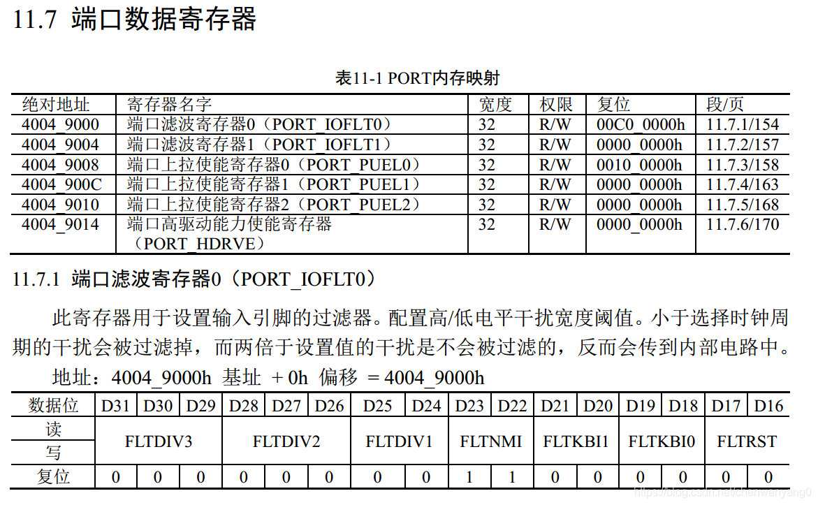

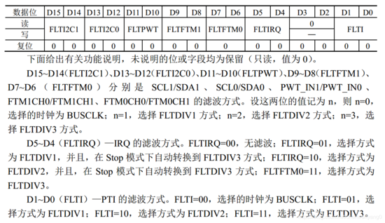

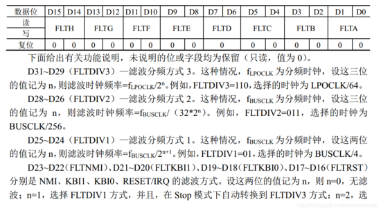

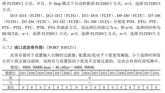

下面是端口控制寄存器介绍,主要是端口滤波寄存器,上拉使能寄存器和高驱动能力使能寄存器

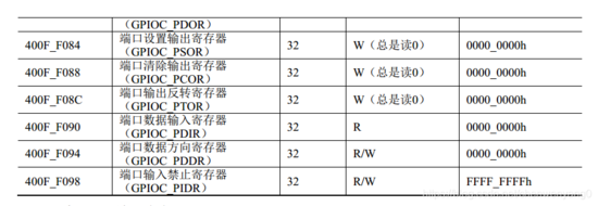

GPIO有三组寄存器,分别为GPIOA、GPIOB、GPIOC。每组有7个寄存器,分别为输出寄存器(PDOR)、输出置1寄存器(PSOR)、输出清0寄存器(PCOR)、输出取反寄存器(PTOR)、输入寄存器(PDIR)、数据放向寄存器(PDDR)、输入禁止寄存器(PIDR)。
