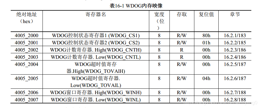

KEA128是M0内核的ARM单片机,只有一个看门狗,不像其他ARM单片机,可能有多个看门狗,如STM32F103系列就有2个看门狗,KEA128只有一个,单可配置成两种模式,即独立看门狗模式或窗口模式。
在使用看门狗时,系统上电后对WDOG_CS1、WDOG_CS2,WDOG_TOVAL只能写一次,之后再写就无效了,除非在需要重新写的寄存器之前加上那个解锁序列:WDOG->CNT = 0x20C5,WDOG->CNT = 0x28D9. 所以在对这些寄存器进行写操作时,最好一次性写完。

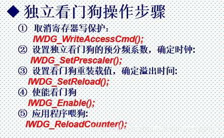

看门狗操作步骤:
1.取消写保护,解锁看门狗保护
2.确定时钟(KEA128只需确定时钟,其他芯片看情况)
3.设置看门狗重载值,确定溢出时间
4.使能看门狗,设置何种模式下使能看门狗
5,在应用程序开始处要初始化看门狗,在程序容易跑飞的地方设置看门狗
