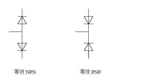

三极管分两个类型  NPN 和 PNP,为便于说明将三极管用两个二极管进行等效,但两个二极管永远不能组成一个三极管

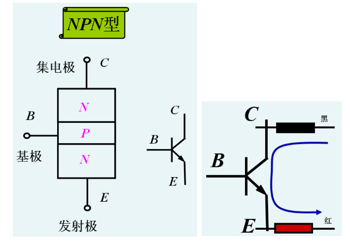

1、 找基极 
先假设为NPN型,根据NPN型三极管的特性只有在基极加高电位,测量另外两极才能导通。用万用表 R×1K档(以机械表为例)将黑表笔固定接任意一个管脚红表笔碰另外两个管脚,若两次都能导通且阻值相近,但不能为零,说明黑表笔所接的为基极,管子类型为NPN型。 
若不能出现两次导通的现象,说明假设有误,应重新假设为PNP型,根据PNP型三极管的特性只有在基极加低电位,测量另外两极才能导通,将红表笔固定接任意一个管脚黑表笔碰另外两个管脚,若两次都能导通且阻值相近,但不能为零,说明红表笔所接的为基极,管子类型为PNP型。

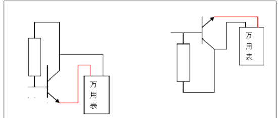

2、 找集电极(以NPN型为例) 
先将三极管除基极外的另外两个管脚分别假设为集电极和发射极,用万用表R×1K档,将黑表笔接假设的集电极,红表笔接假设的发射极,通过人体电阻将基极和假设的集电极相连,看表针的偏转角度或阻值。然后调换假设,用相同方法再次进行测量,看针真的偏转角度或阻值。将两次的测量结果进行比较,偏转角度大的一次(阻值小的一次)黑表笔所接的为集电极。 

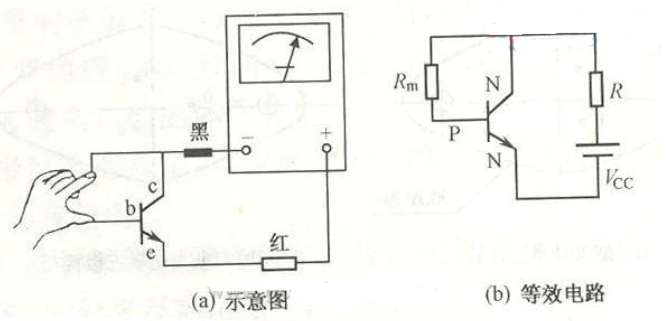

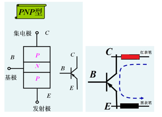

对于NPN型三极管,穿透电流的测量电路如图所示。根据这个原理,用万用电表的黑、红表笔颠倒测量两极间的正、反向电阻Rce和Rec,虽然两次测量中万用表指针偏转角度都很小,但仔细观察,总会有一次偏转角度稍大,此时电流的流向一定是:黑表笔→c极→b极→e极→红表笔,电流流向正好与三极管符号中的箭头方向一致(“顺箭头”),所以此时黑表笔所接的一定是集电极c,红表笔所接的一定是发射极e。
三极管的判别
(2)对于PNP型的三极管,道理也类似于NPN型,其电流流向一定是:黑表笔→e极→b极→c极→红表笔,其电流流向也与三极管符号中的箭头方向一致,所以此时黑表笔所接的一定是发射极e,红表笔所接的一定是集电极c。

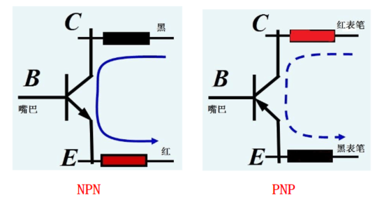

测不出,动嘴巴 
若在“顺箭头,偏转大”的测量过程中,若由于颠倒前后的两次测量指针偏转均太小难以区分时,就要“动嘴巴”了。具体方法是:在两次测量中,用两只手分别捏住两表笔与管脚的结合部,用嘴巴含住(或用舌头抵住)基电极b,仍用“顺箭头,偏转大”的判别方法即可区分开集电极c与发射极e。其中人体起到直流偏置电阻的作用,目的是使效果更加明显。
